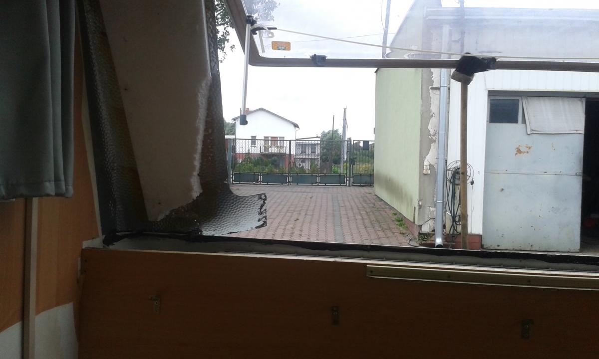

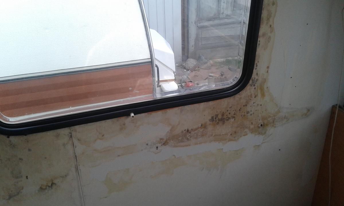

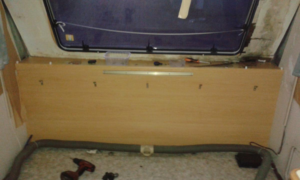

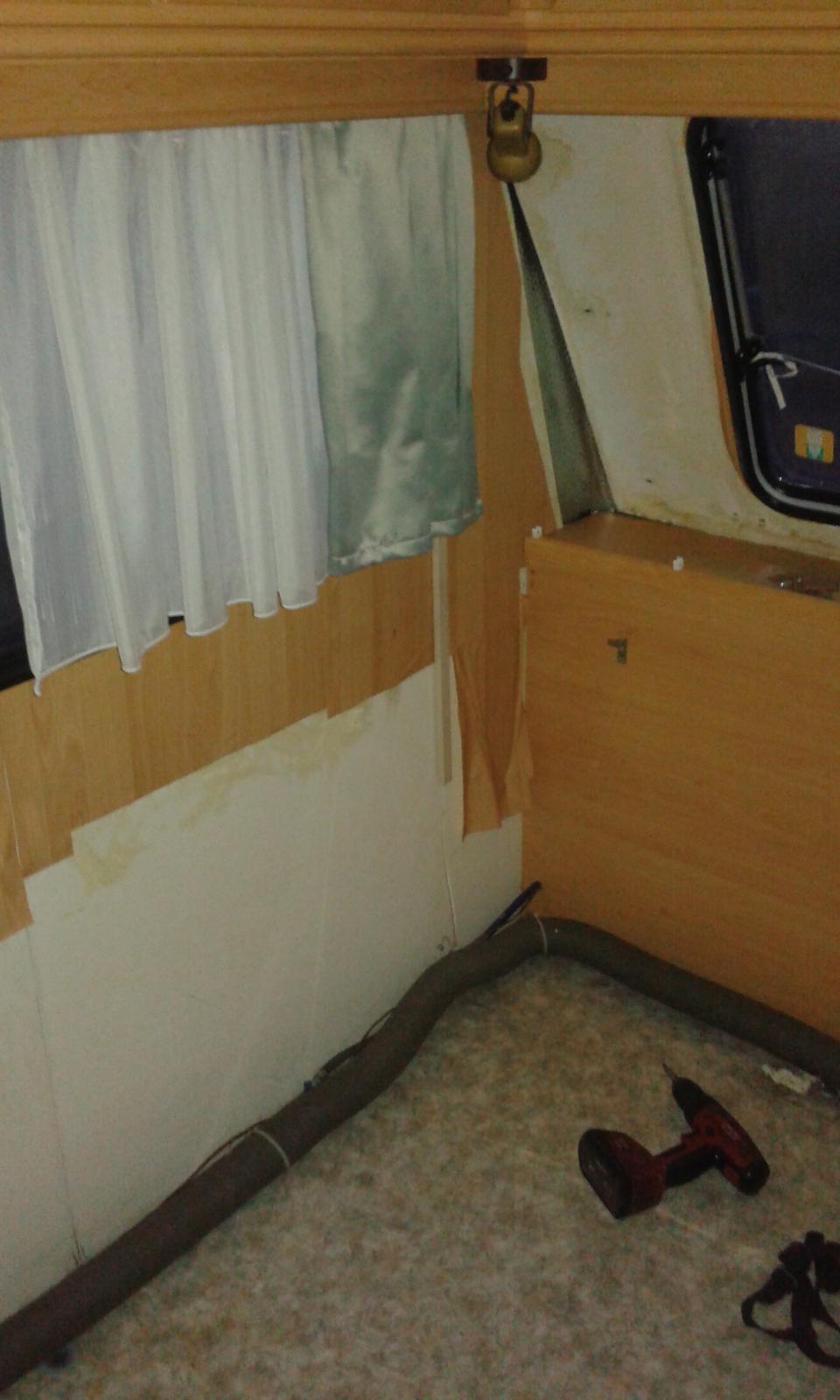

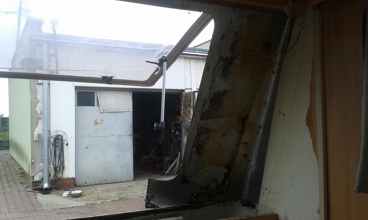

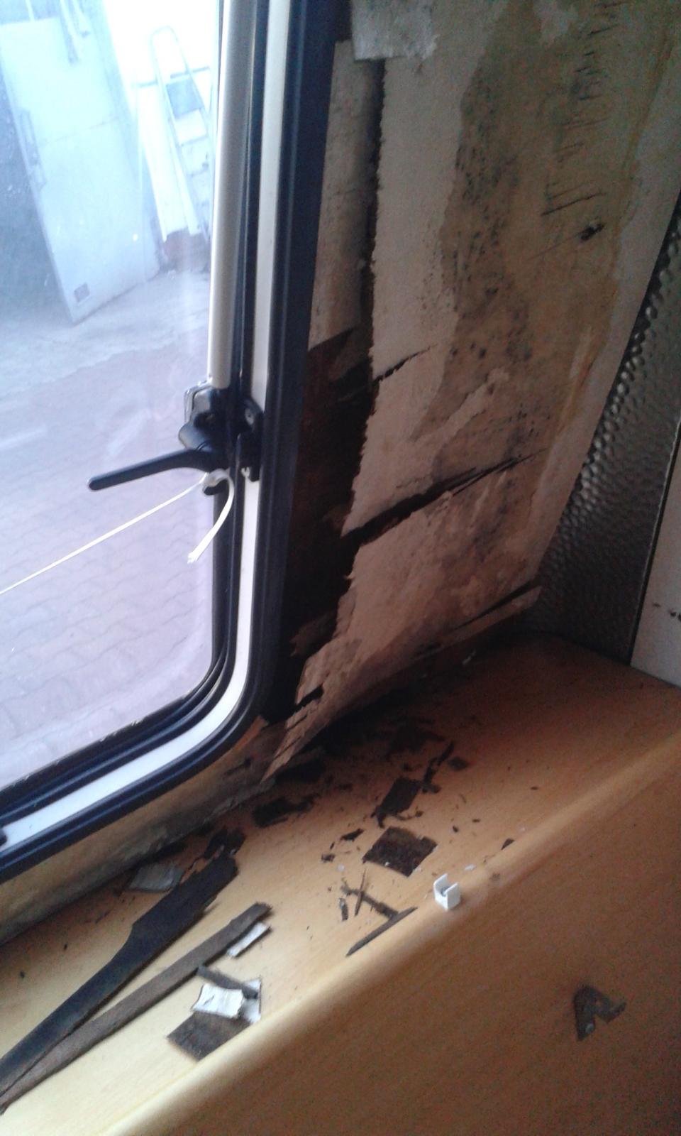

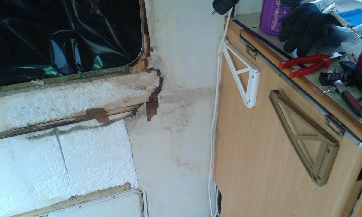

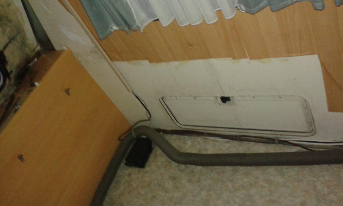

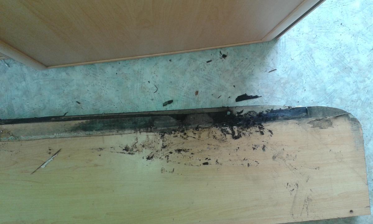

Niestety kupilem ją nieswiadomy ze wymaga remontuno ale trudno,uczymy się na błędach(tylko najlepiej uczyć sie na cudzych).Odkrylem to jak zacząłem grzebać przy odklejającej się tapecie na wysokości przedniej lewej rączki manewrowej,która była wiecej niz luźna,nie miała sie czego trzymać a potem to już poleciało :oslabiony: Na początek kilka fotek z rozbierania przedniej i dwóch bocznych(przednich )scianpost-15575-0-55373900-1444760184_thumb.jpgpost-15575-0-10580400-1444760224_thumb.jpgpost-15575-0-72244800-1444760238_thumb.jpgpost-15575-0-76344500-1444760267_thumb.jpgpost-15575-0-57907100-1444760313_thumb.jpgpost-15575-0-93095600-1444760338_thumb.jpgpost-15575-0-81344000-1444760367_thumb.jpgpost-15575-0-48957800-1444760389_thumb.jpgpost-15575-0-47498900-1444760404_thumb.jpg
Okazało się,że główny zaciek był przez zewnętrzną listwę nad przedim oknem a na bocznych zaciekalo przez uszczelki okien-myślę ze uszczelniacz pod uszczelkami lub same uszczelki przestaly spelniac swoje zadanie(budka ma w końcu ponad 20 wiosen).Szczęście jest wtym ,że nie doszlo do podlogi ktora jest nadal sucha i twarda
