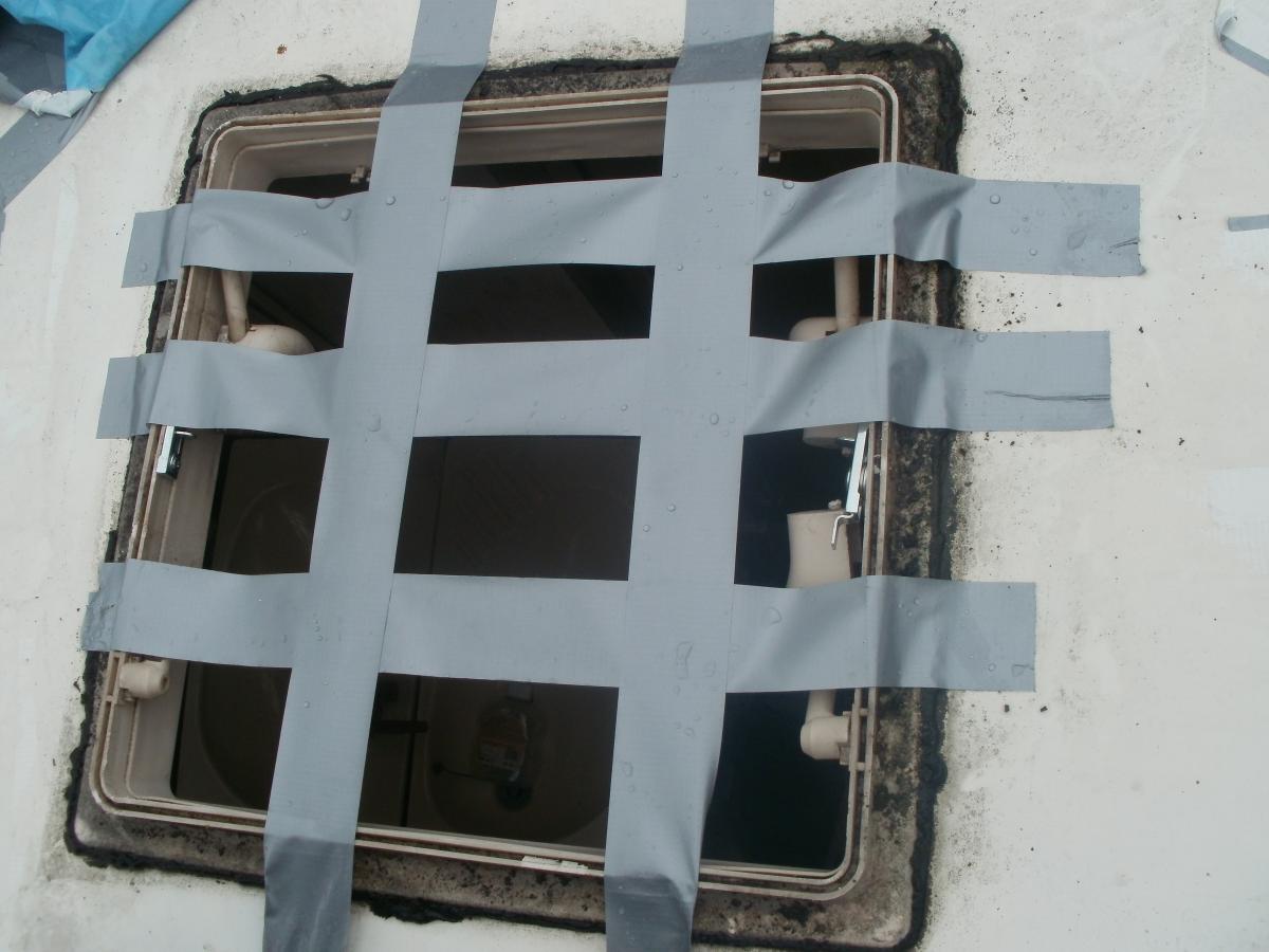

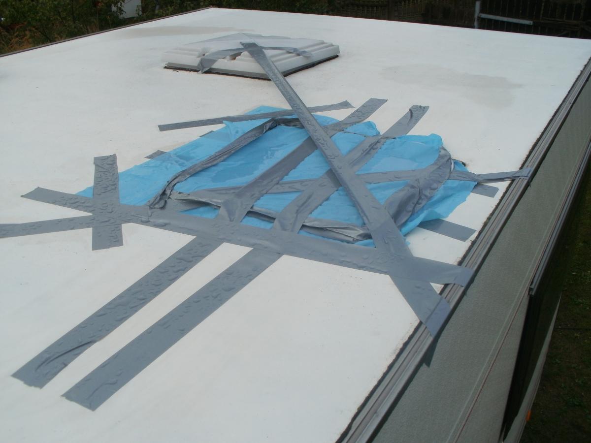

W Polsce, zatrzymałem się na kempingu w Ustrzykach Górnych. Dokonałem prowizorycznej naprawy przy użyciu taśmy zbrojonej i folii.  Otwór okna wzmocniłem aby zbierająca się woda nie znalazła się w środku.  Ponieważ dach był zakurzony ( kiepska przyczepność), pasy taśmy przytwierdziłem do drugiego okna oraz wywietrznika. W nocy, spadł testujący deszcz. Folia wytrzymała.

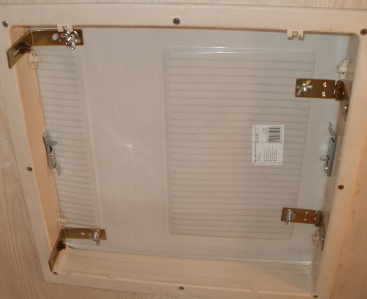

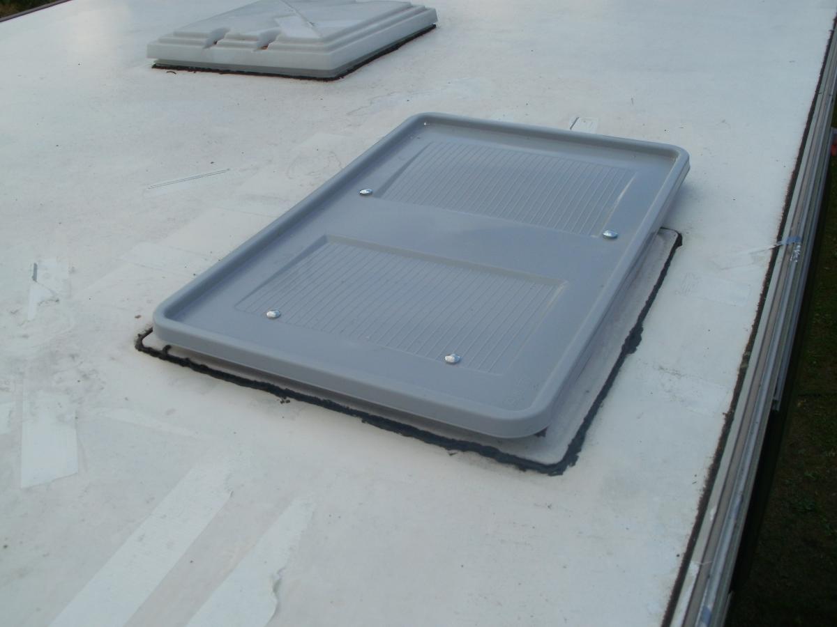

W miejscu garażowania przyczepy, wykonałem (tak myślę) nieco lepsze zabezpieczenie. Rant otworu zabezpieczyłem uszczelką gumową do okien. Pod śruby podłożyłem gumowe podkładki. Chcąc zapewnić sobie trochę luksusu, z jednej strony otworu, przytwierdziłem pokrywę przy użyciu kątowników regulowanych, co umożliwia unoszenie pokrywy do góry. Z uwagi na jej kształt, nalałem na nią wody. Po około dwóch godzinach, sprawdziłem śruby pokrywy od wewnątrz ale były suche. W narożnikach pokrywy wywierciłem otwory w celu odprowadzenia gromadzącej się wody z opadów.
