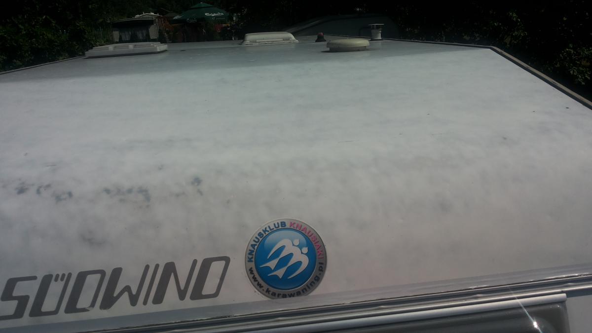

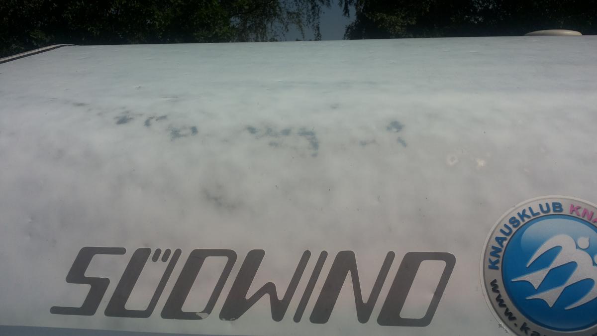

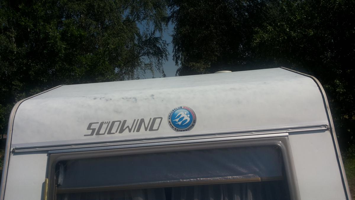

Witam, nie wiem dlaczego ale coraz bardziej schodzi mi farba z dachy  :oslabiony:  nie stosuje żadnych agresywnych środków
nie szoruje tego żadnymi szczotami, a jednak farba schodzi i to mocno :pad:  już widać amelinium  :look:
Nie wiem czy mam to pomalować, czy może nakleić wykonaną na zamówienie naklejkę  z napisem KNAUS( widziałem taki naklejki
na przyczepach z różnymi motywami te naklejki mają taki jakby dziurki aby było przez nie widać)  albo nie wiem co :no:
Dach jest po gradobiciu ale to jest inna sprawa, maci jakieś pomysły :hmm:
Strasznie mnie to denerwuje bo brzydko to wygląda :krzykacz:
I jeszcze źle napisałem tytuł, może moderator poprawi :blagac:   :blagac:   :blagac:

Tomek u mnie farba nie schodzi wcale, ale wszystkie naklejki i malowania, również fabryczne, właściwie całkowicie wypłowiały. A u Ciebie w identycznej budzie dokładnie na odwrót. Według mnie musisz szybko pomalować, żeby się aluminium nie utleniło, bo się dziurki w blasze robią.
Wyczyścić, podkład do aluminium, jakiś lakier do metalu na zewnątrz i wałkiem wystarczy.
Najprościej, najtaniej - folia samoprzylepna. Dobrać kolor .Nakleić pas szerokości przyczepy.

Pamiętaj Tomku o tym że taka folia nie może być pierwsza lepszą z brzegu, musi to być specjalną folia do oklejania aut (folia wylewana) gdyż jest ona odporna na warunki atmosferyczne w dużym zakresie temperatur a najlepiej jakby była laminowana wtedy będzie nie zniszczalna
Oszwabił Cię Helmut z tym lakierem, więc nie widzę powodów, by reklamować gada naklejkami. Wałek do ręki, jak radzą i nie daj się robić w takowy, tylko  czerep zamaluj, by łysiną nie świecił. Ja mojego zachlastałem zwykłą farbą do ogrodzeń i okien za niecałe 20 zł puszka, bezpośrednio na zmatowiałe amelinum , bez żadnych tam podkładów, czyli pewnie podobną  techniką, jak gutenmorgeny paprzą te swoje budy. Ciekawe, czy lakier sparszywieje szybciej, niż fabryczny ?

Nie chce sie tu wymadrzac z technikami malowania czy oklejania, raczej interesuje mnie powod schodzenia tej powloki.
Czy ona schodzi jak skora z przepalonych sloncem plecow, czy raczej jest to skutek scierania jej podczas wieloletniego mycia, moze nie zawsze delikatnymi srodkami i narzedziami?
Schodzi tak jakby była ścierana, ale ja tego niczym nie szoruje :hmm:  kurczaki sam już nie wiem :oslabiony:
No nic trzeba będzie chyba pomalować, i zapodać nową naklejkę :hmm:
