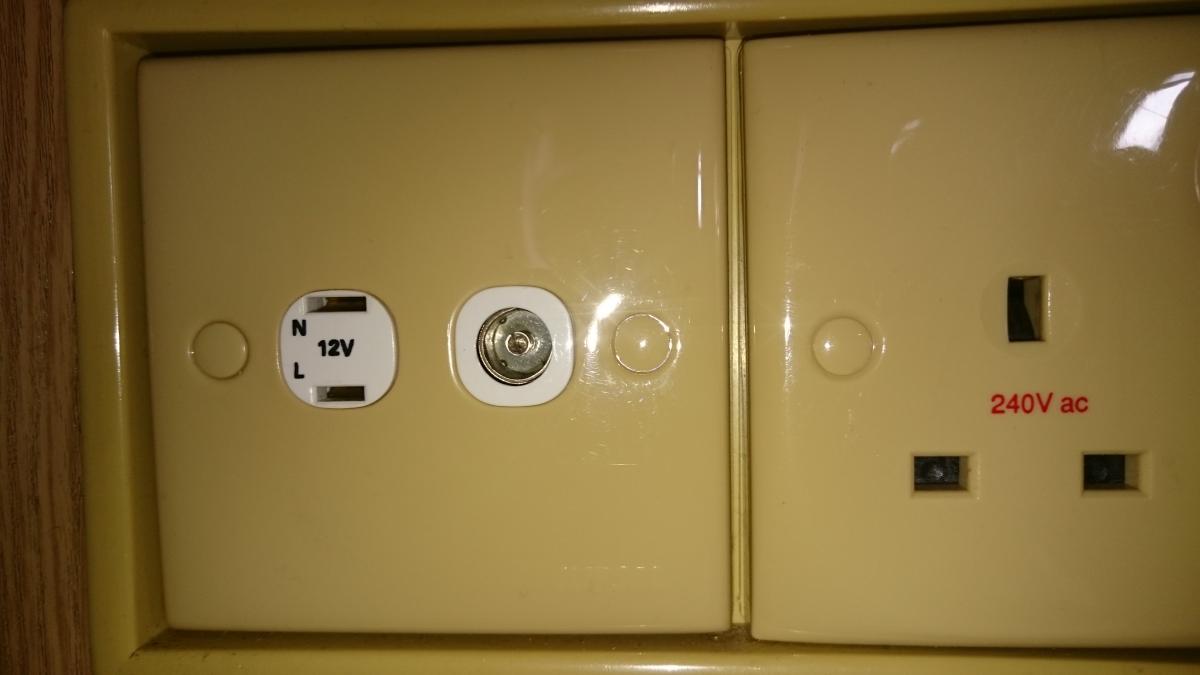

post-19553-0-47273300-1438942685_thumb.jpgpost-19553-0-47273300-1438942685_thumb.jpgWitam. Mam takie gniazdo w mojej angielce przy gnieździe antenowym TV/radio. Prawdopodobnie do podłączenia zasilania odbiornika. Problem w tym, że nigdzie nie mogę znaleźć do niego wtyczki. Chciałbym zrobić przejściówkę na popularną zapalniczkę, ale bez niszczenia tego co jest i żeby można było tę przejściówkę odłączyć. Czy ktoś wie gdzie można taką wtyczkę kupić? A może jakaś porada? Jestem początkujący. Cepkę mam od miesiąca i jeden wyjazd do lasu na 2 tygodnie. To jedyne miejsce gdzie mogę podłączyć zasilanie 12 V, a wynoszenie odbiornika na zewnątrz i podłączanie bezpośrednio do akumulatora jest up....liwe. A prognozę pogody chciałoby się znać.
Sprawdź miernikiem czy aby na pewno jest tam twoje upragnione 12 V. Następnie znajdź dwie miedziane blaszki o szerokości otworów w tym gniazdku i dolutuj do nich kable. Włóż blaszki w gniazdko i owiń z osobna izolacją. Z drugiej strony kabli zamontuj sobie zwykłe gniazdo samochodowe 12 V. Jak dla mnie to 15 minut roboty.
Dzięki. Nie wpadłem na to, że trzeba sprawdzić miernikiem. Pomysł prosty jak drut. Że sam o tym nie pomyślałem to wstyd. Zasugerowałem się bezpiecznikiem, ale przecież bezpiecznik jest we wtyczce.Jaszcze raz dzięki i pozdrawiam.
