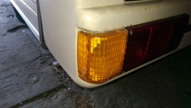

Wpadłem na taki pomysł żeby w mojej Chateau Cantara 908 zrobić obudowy do lamp tylnych. Ciezko mi to wytłumaczyc ale może przyblizy coś na styl nowszych Knausów, może nie tak duże, chodzi mi tylko żeby w takiej obudowie osadzić nową lampę. Powodem tego jest że oryginalne lampy juz byly kilka razy klejone, nie są szczelne i nie wygladaja dobrze. Pewnie że mógłbym kupić lampę od jakiegoś innego pojazdu i przykręcić, tylko problemem w mojej Cantarze jest to ze pod lampami w laminacie przyczepy jest przetłoczenie do wewnątrz w które osadza się oryginalną lampę. Koszt oryginalnych lamp to 300zł/szt i nikt nie robi "podróbek". Wpadłem na pomysł żeby z jakiegoś materiału dorobić obudowę odpowiednio większą żeby zakryć tą wnękę w obudowie osadzić nowe lampy od np. od lawety (zdecydowanie tańsze). Moje pytanie do Was jest takie... z jakiego materiału można by to było wykonać, żeby ewentualnie poszpachlować , pomalować żeby lampę solidnie do tego przymocować.  Plan mam ale za bardzo nie wiem jak się o tego zabrać.
W załączniku podsyłam jak wyglądają tylne lampy, jak widać lampy nachodzą lekko na bok przyczepy i tam również jest przetłoczenie do wewnątrz wiec jak bym robił to obudowa musiała by nachodzić lekko na bok żeby zakryć to przetłoczenie.
Może macie jakieś inne pomysły i rozwiązania na założenie nowych-innych lamp?
Z góry dziekuję :)
Włókno szklane + żywica epoksydowa  :skromny:
