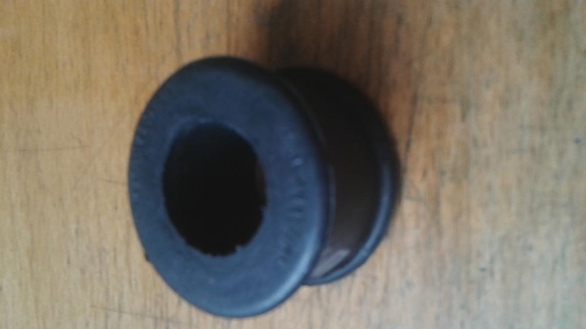

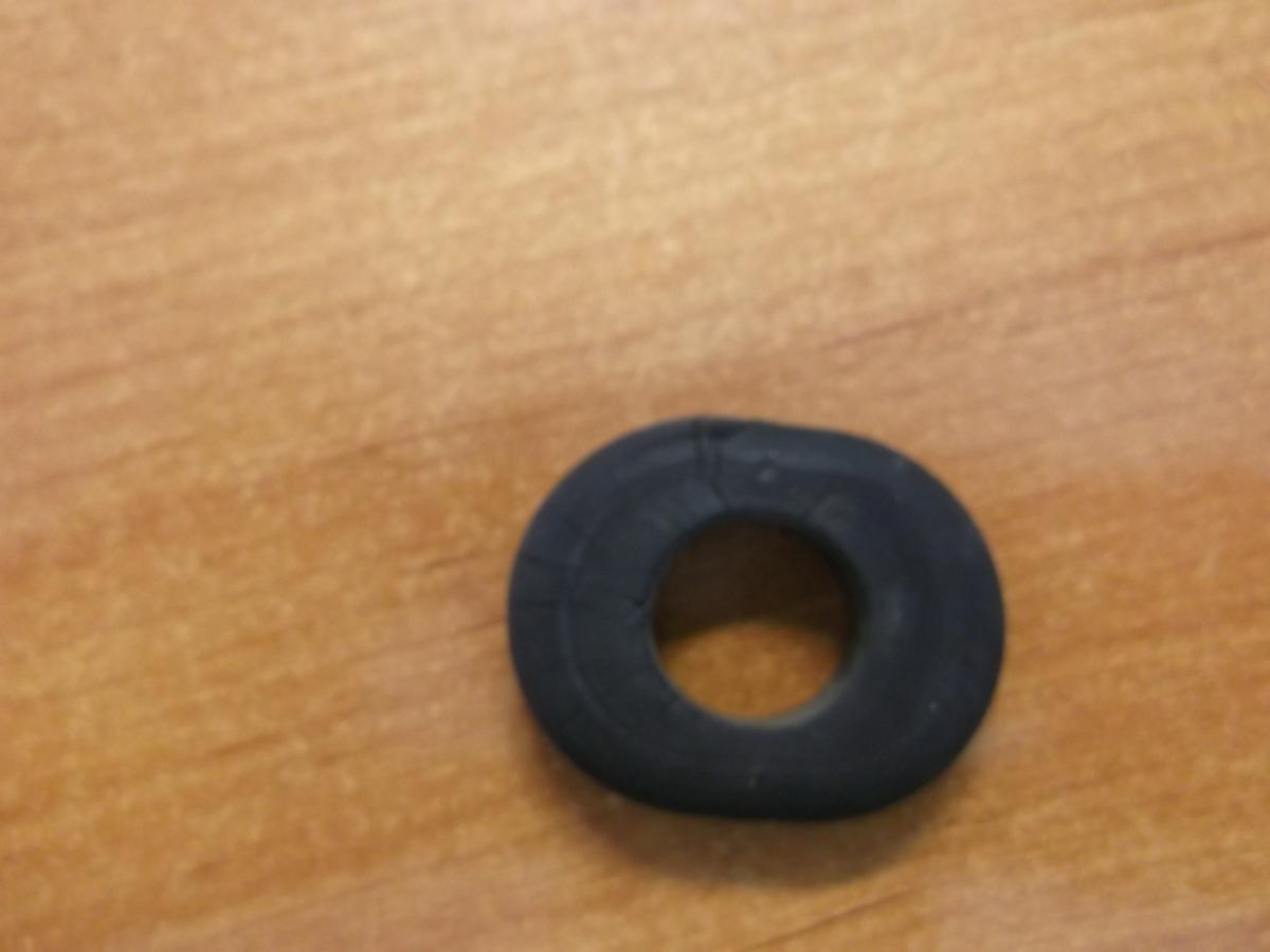

Poszukuję dwóch elementów gumowych wchodzących w ramę do mocowania wózka koła zapasowego.
może ktoś kupował i wskaże gdzie, szukałem w necie ale lipa, katalog alko nie wyróżnia tej części.
tak to wygląda

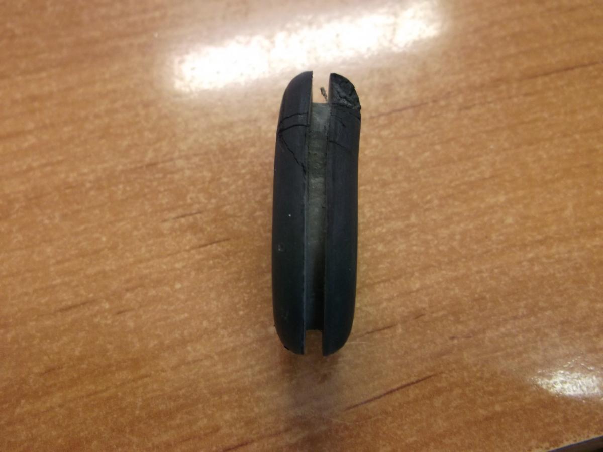

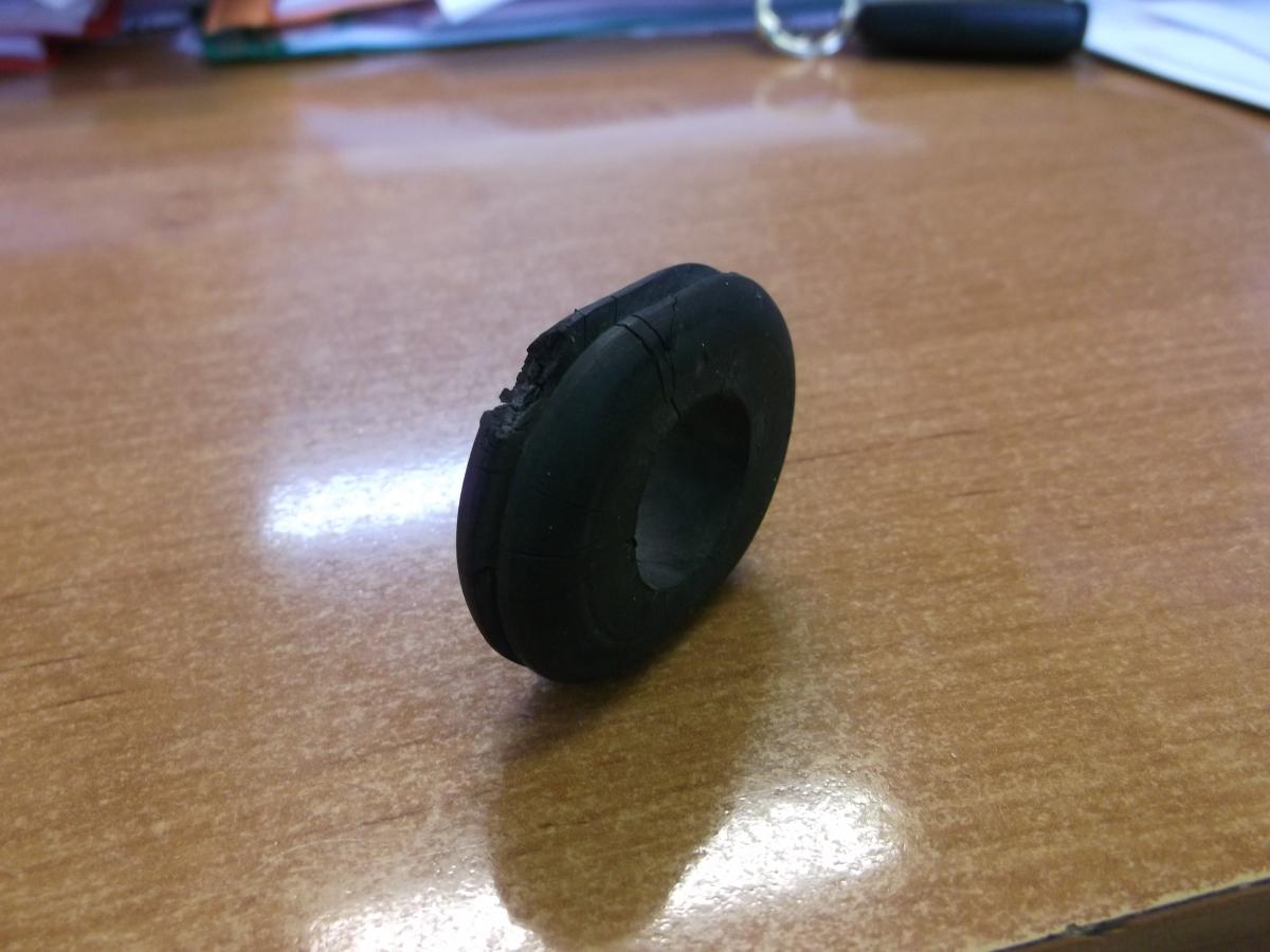

Też miałem podobny problem z tymi pierścieniami gumowymi. Nie mogłem nigdzie kupić. Poradziłem sobie kupując w sklepie z artykułami gumowymi tulejkę gumową. Przeciąłem ją na dwie równe części i dwoma złożonymi brzeszczotami naciąłem rowki tak aby weszły w otwór ramy. Otwór w tulei akurat pasował do średnicy rurek wózka. Wymiary tulei  Otwór 22 mm, średnica zew. ok 40 mm, szerokość 25 mm. Załączam zdjęcie - nie najlepszej jakości ale może pozwoli Ci z grubsza podpowiedzieć czego szukać. Jeżeli będziesz miał problemy mogę Ci wysłać taką, bo jedna mi została.
