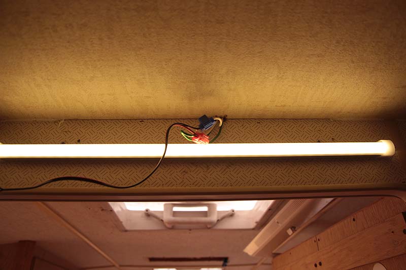

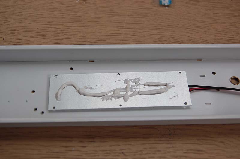

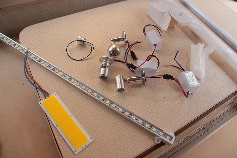

Zacznę może od tego, że praktycznie wszędzie wymieniam oświetlenie na LEDy.
Zakupiłem trochę różnych rzeczy, wybieram co mi pasuje i montuję.

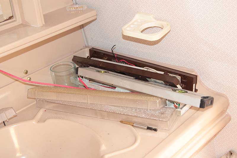

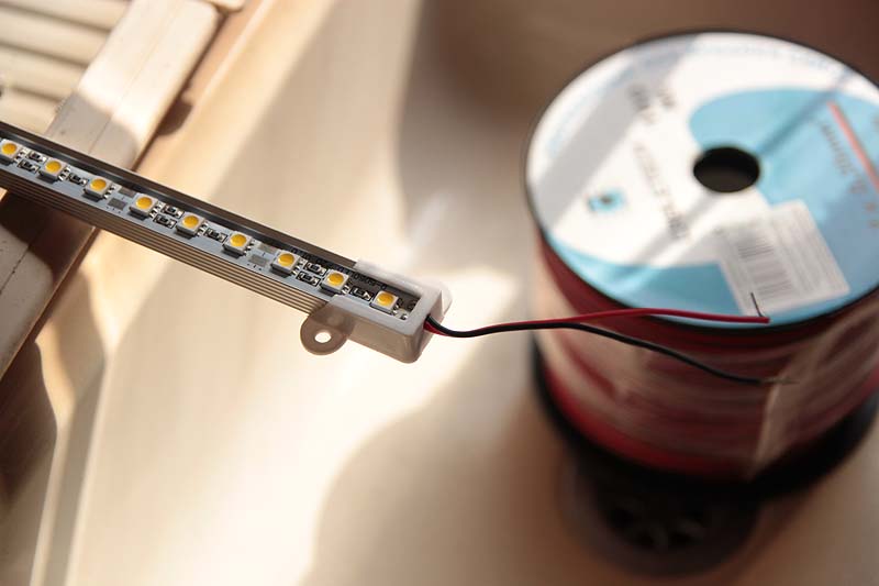

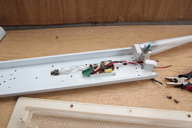

Oświetlenie z łazienki poszło w...las:) i zastąpione zostało ledami z "szybką". Dołożone zostały włączniki. Całość docelowo (szybkozłączki i kable) będę chciał schować w małych białych plastikowych boxach.

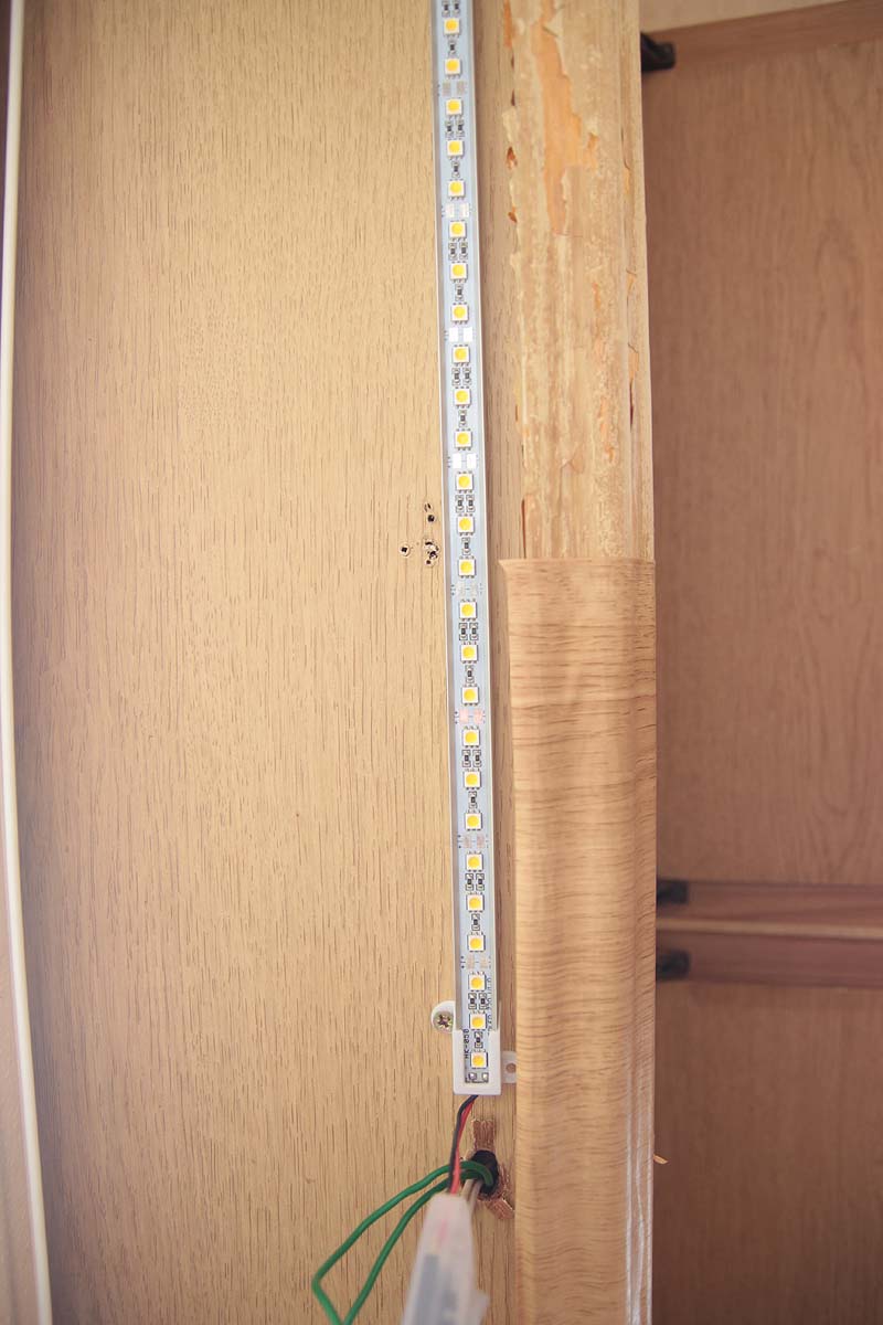

Podobne, ale już bez osłony ledy trafiły nad zlew.

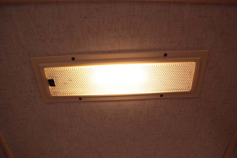

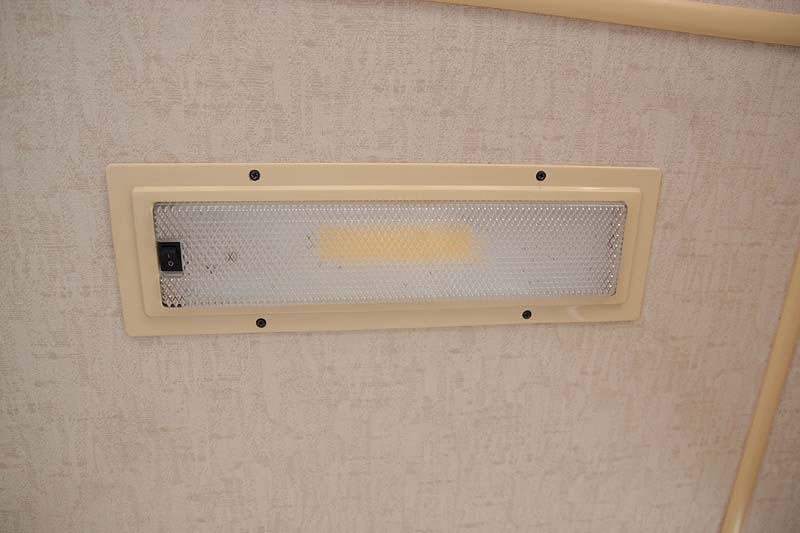

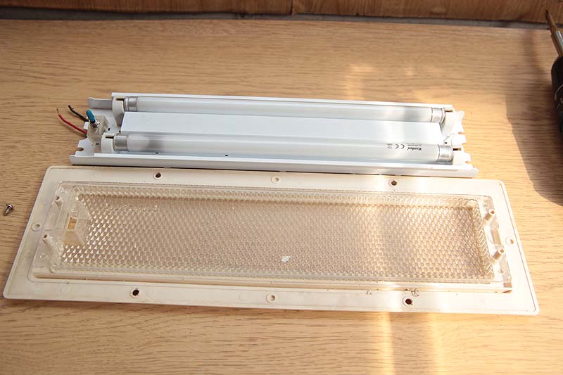

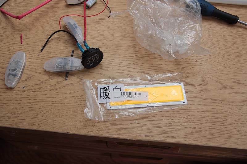

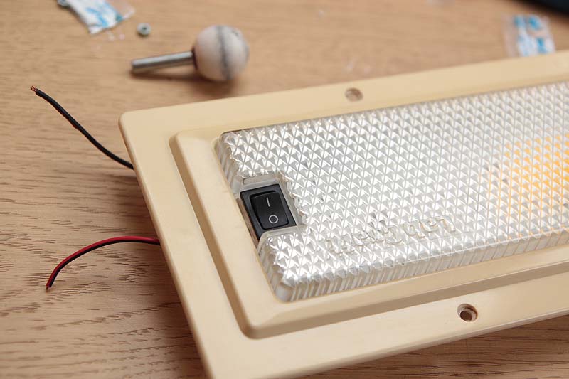

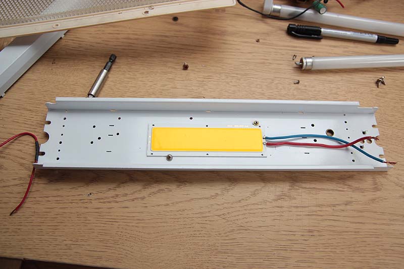

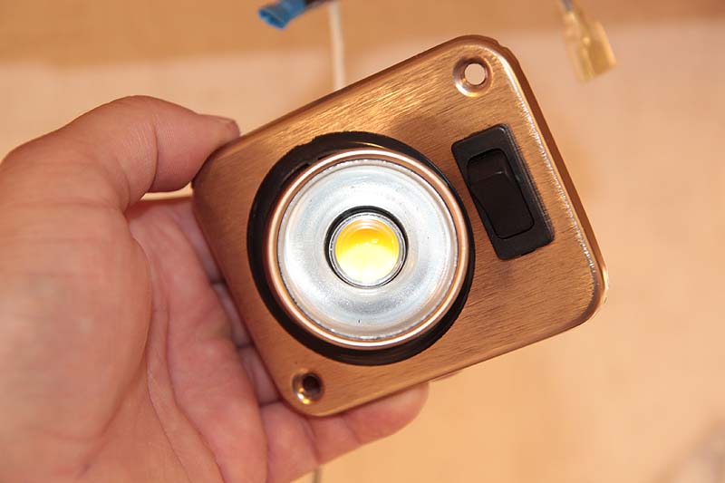

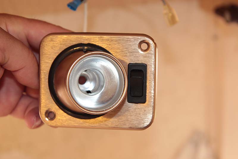

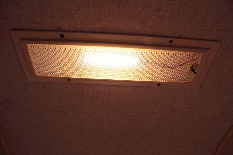

Aby zachować oryginał i nie męczyć się za dużo, oryginalne lampy z wnętrza części dziennej zastąpiłem diodami LED COB 10W. Nie są specjalnie wydajne, ale mają ładne światło. Zastąpiłem oryginalny włącznik takim czarnym, który był na stanie.

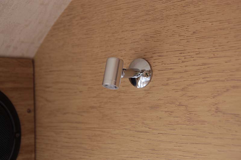

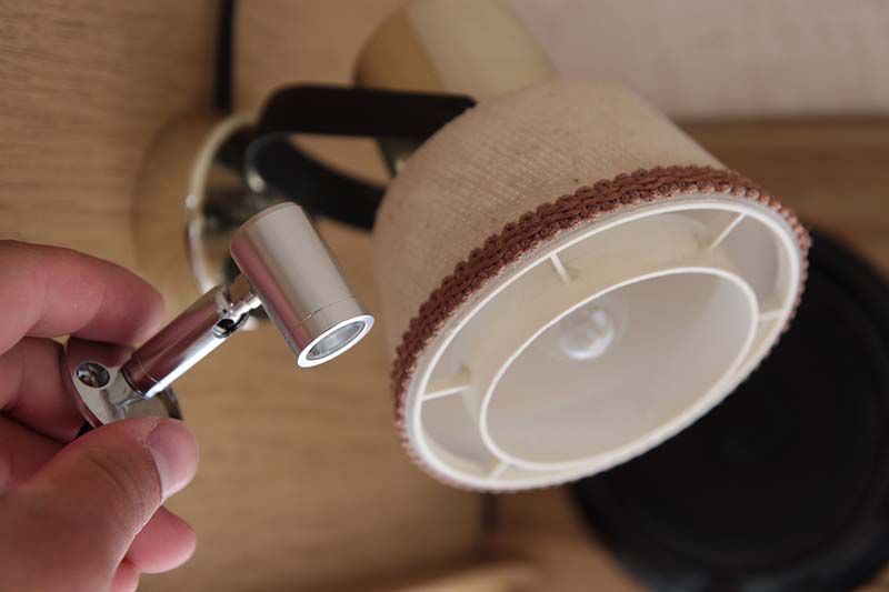

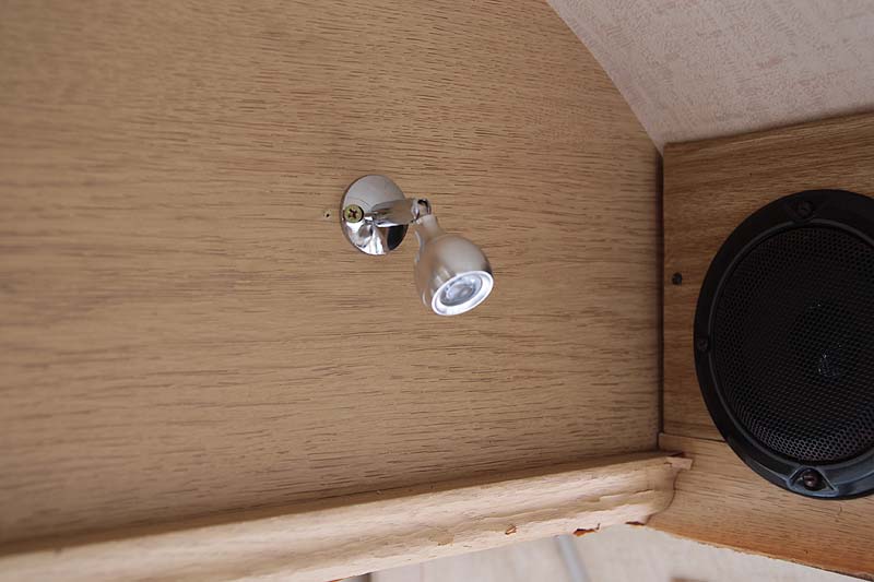

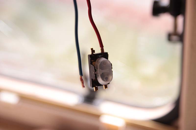

Zamiast okropnych lampek "nocnych" zakupiłem różne lampki diodowe. Najbardziej podobają mi się cylindryczne montowane z boku, ale mają zimną barwę- będzie trzeba diodę przelutować- coś się na stanie znajdzie. Minus tych diodówek, to taki, że mają drivery na 230v, a ja potrzebuję 12v. Na szczęście znalazłem jeszcze u siebie taki driver na 12v- tylko jeden, bo reszta poszła do różnych samochodów, jako oświetlenie wnętrza.

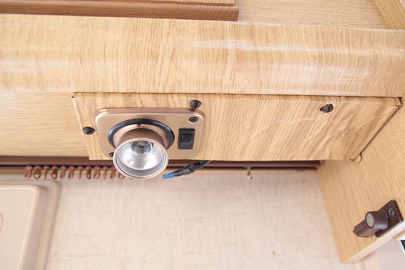

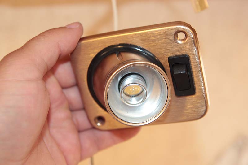

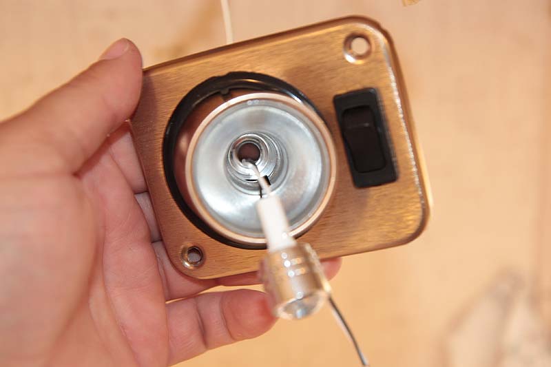

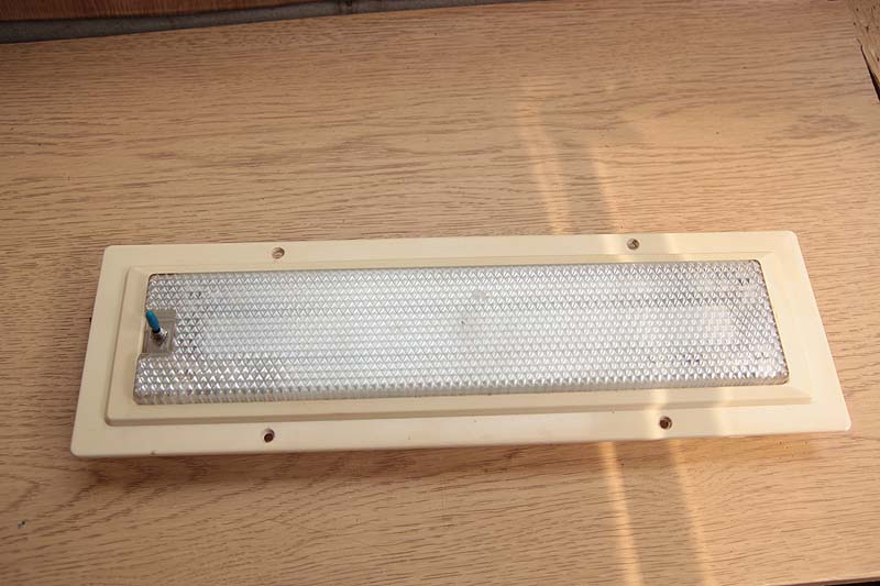

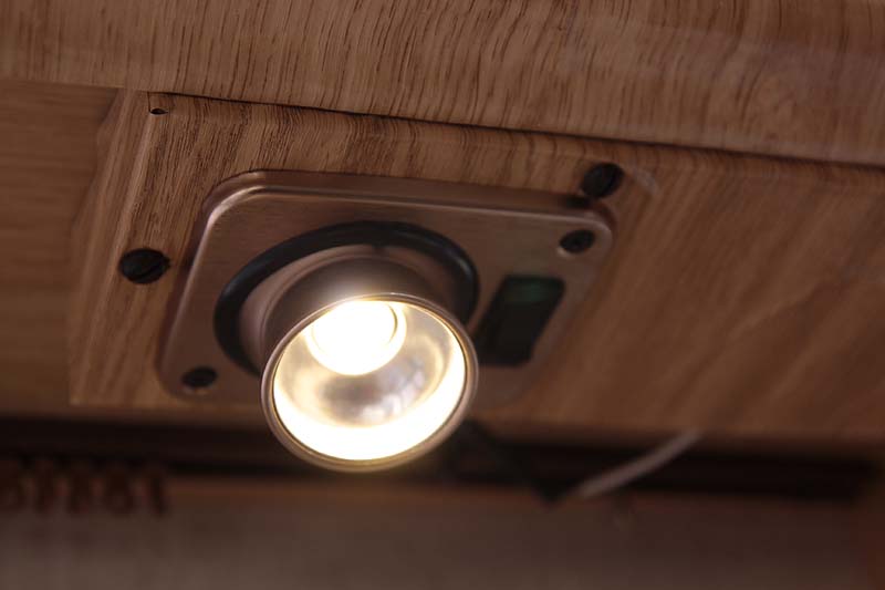

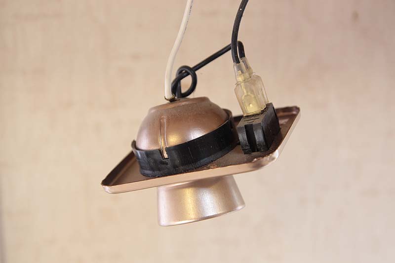

Najszybsza konwersja była ze światełkami dołożonymi od spodu, w takiej cudownej skrzyneczce. Polegała na wycięciu przewodu z mocowaniem żarówki i wsadzeniu w to miejsce specjalnej diody- kupionej jakoś przypadkiem:) 1W dioda świeci tak samo jak 10W żarówka wcześniej.

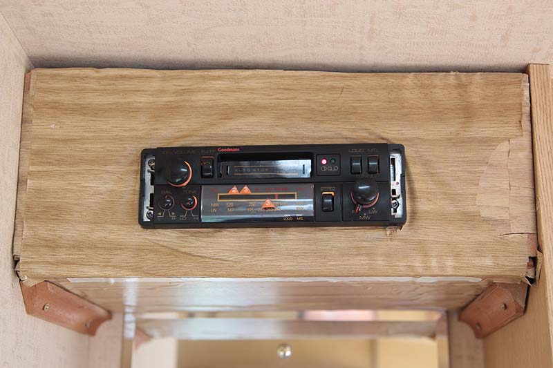

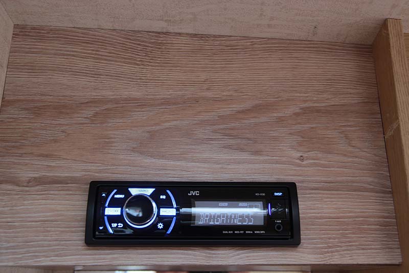

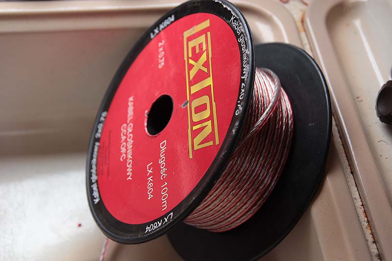

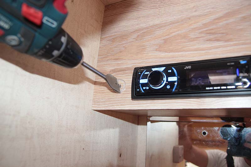

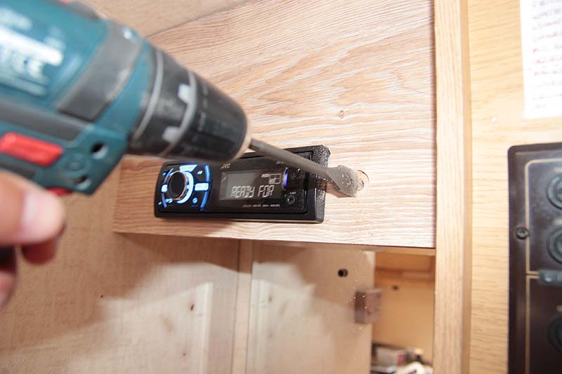

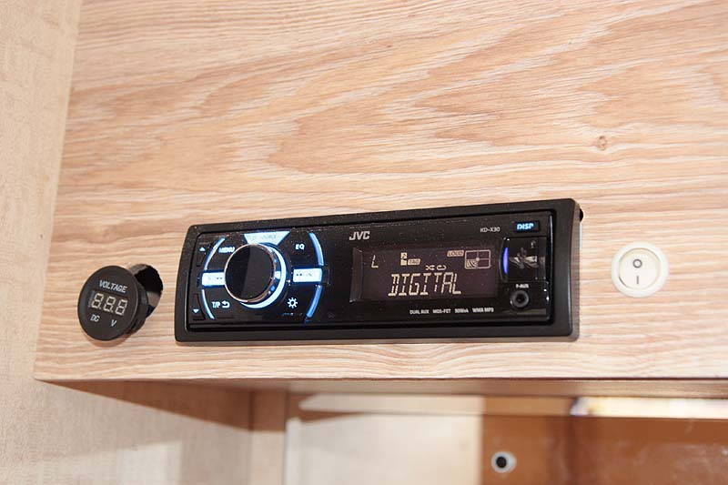

Radio jakie było na stanie i jego montaż, pozostawiały wiele do życzenia. Miałem ze swojego samochodu inne- nowsze radio, które zamontowałem. Okazało się, że głośniki zaczęły dużo lepiej grać (zmieniłem też przewód na głośnikowy- ze swoich zapasów), ale głośniki i tak wylecą wraz z większym remontem. Mam takie dwudrożne na stanie, a półka na której są głośniki i tak jest zgnita i do wymiany.

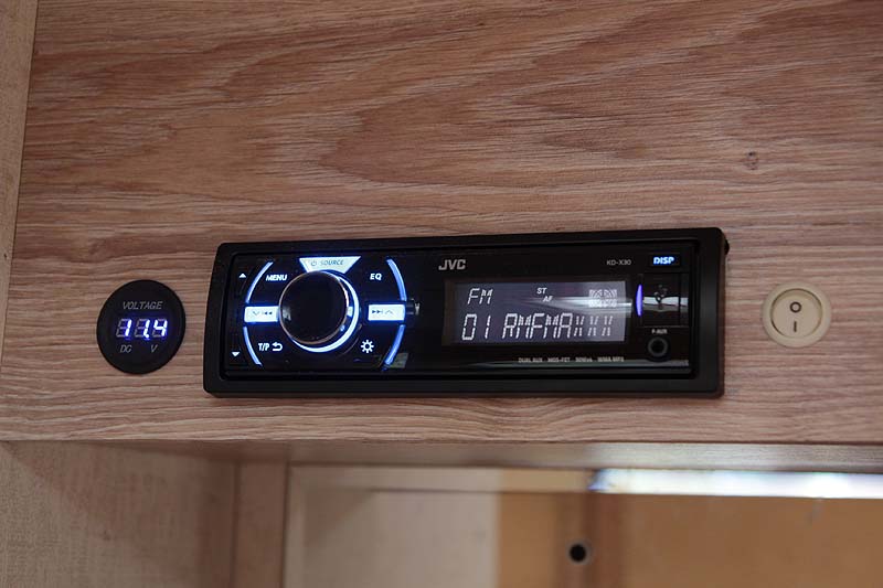

Przy okazji montażu radia- tak wiem panel ma inny kolor, ale będę chyba całe szafki malował, dodałem wskaźnik naładowania akumulatora.
