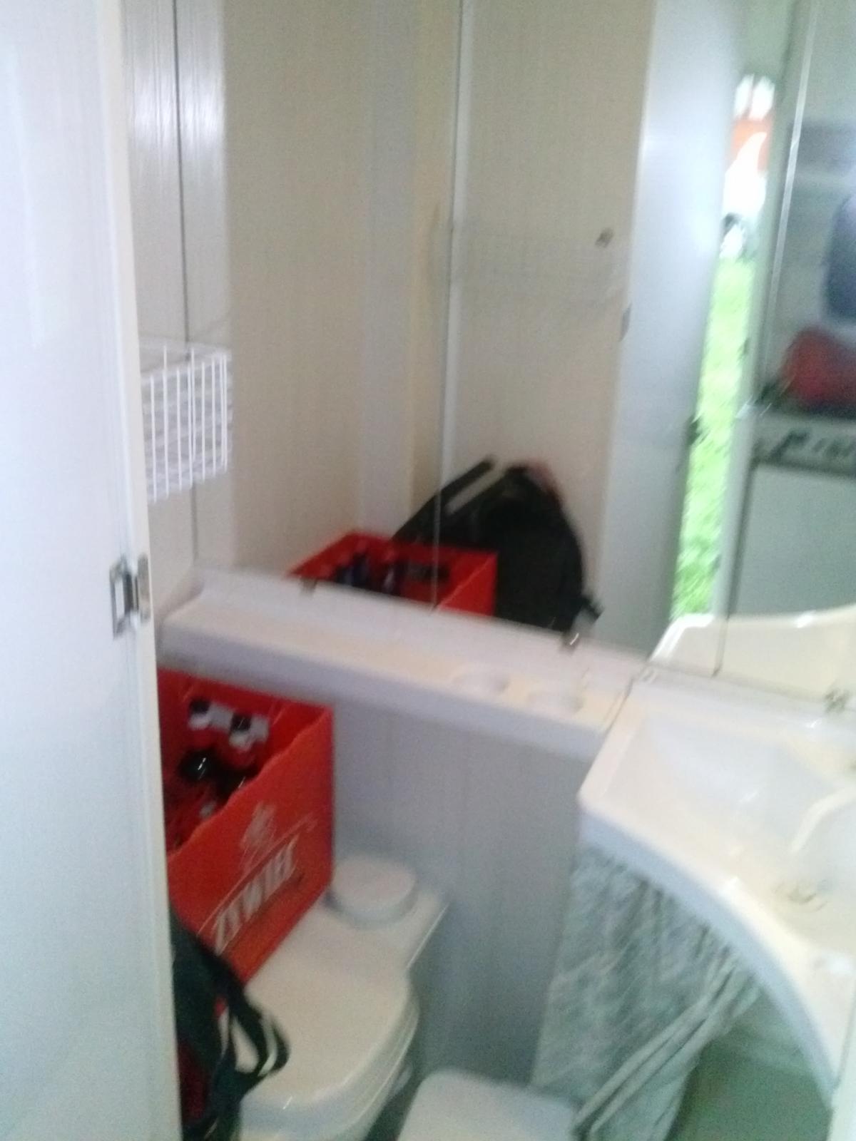

Mam parę pytań. Jak obsługuję się "kibelek",ma ona  toaletę KASETA THETFORD 'C'2,
(tak mi się wydaje ze zdjęć w google)

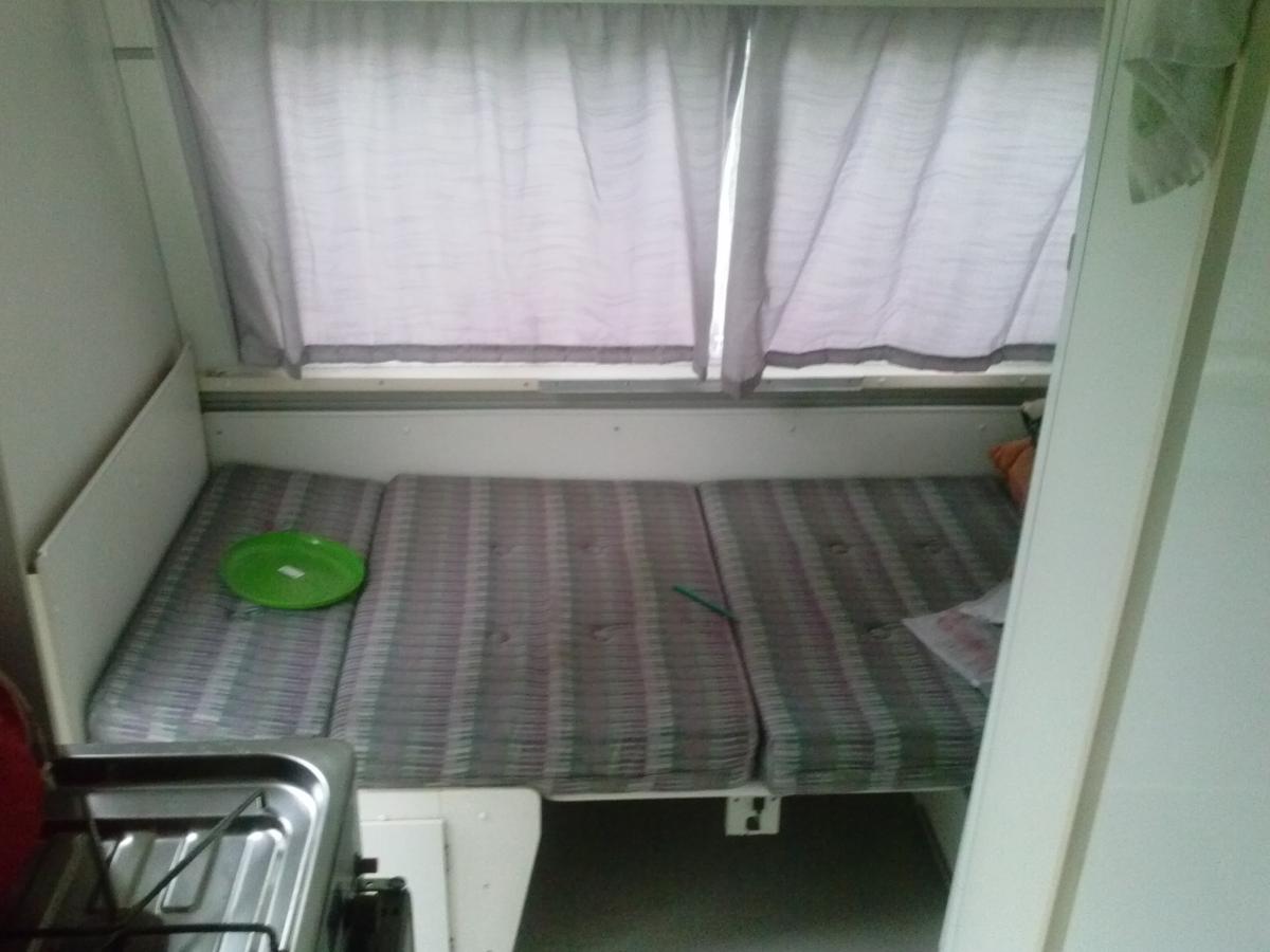

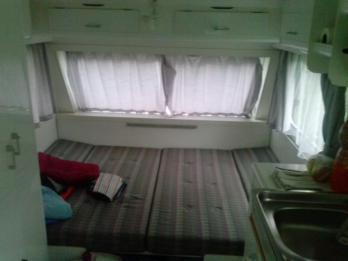

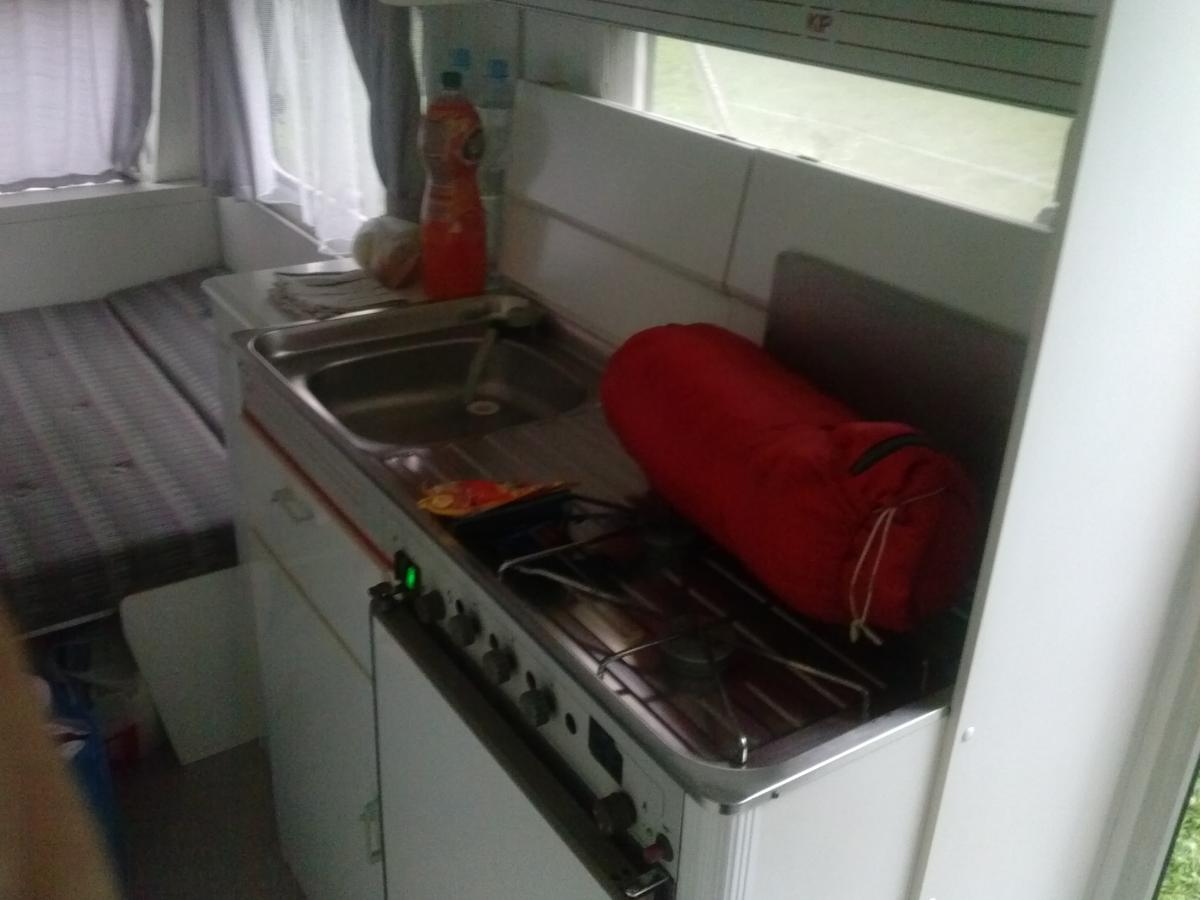

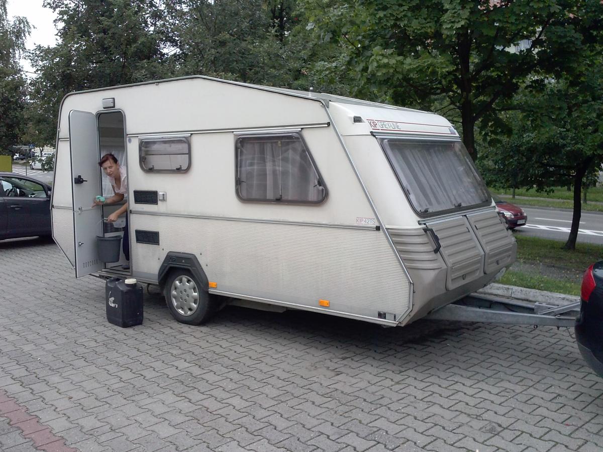

Za cepkę mam zapłacić 4500pln,ma solar dach ale nie mam pojęcia jak i czy to działa. Ogrzewanie gazowe nie działa,jest mi nie potrzebne ale jednak jest jakieś ale. Proszę o opinię, fotki pod ocenę.
Zakup od kolegi,miałem ją w zaszłym roku na weekend w Wiśle i byłyem zadowoalny. Co  ewentulnie trzeba jeszcze sprawdzić?.

4.kibelek, hmm napełniasz zbiornik z wodą, ten górny korek, potem w rurce pokazuje się poziom wody, "używasz" kibelka, spuszczasz wode potem przekręcasz żeby zleciało(pamiętaj żeby zawsze zamknąć bo nie wyjmiesz pojemnika żeby opróżnić)
5. zobacz czy stolik który służy jako stelaż do łóżka nie jest połamany (w moim sklejka się rozwarstwiła i zmienię na płytę wiórową 25mm)

Ad 4 Kibelek opanowany,wszystko działa

Odpowiem tak... jeśli chodzi o ogrzewanie to nie jest potrzebne póki jest ciepło. Przyjdzie w majówce 2 st w nocy i bedziesz się cieszył jak dziecko jak będzie działać. To jest prosta konstrukcja przy odrobinie smykałki sam naprawisz. Jeśli chodzi o inne aspekty najważniejsze jest czy jest szczelana. Jeśli nie pęka rama,  środek jest szczelny itp. to nie ma co sprawdzać reszty, W tej cenie zawsze można coś naprawić albo się przyzwyczaić.
Np. W mojej przyczepie jeden palnik na kuchence na wyraźnie mniejszy płomień, więc wodę na ziemniaki podgrzewam na drugim palniku a jak sie zagotuję przekładam na ten "popsuty" i nie ma problemu  :) .
Dodam, że jak dla mnie dużym plusem jest opływowy kształt.
Aha sprawdź jeszce zawieszenie. Czy dobrze "równo" stoi nie przechylona na rzaden bok bo nowa belka potrafi kosztować.
