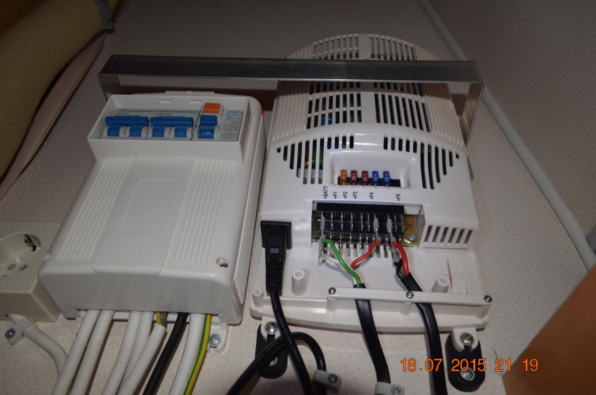

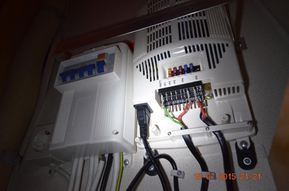

Witam Wszystkich,
Mam problem z instalacją w nowo kupionej przyczepie jest to Fendt Saphir 450 z 2007r.
Po podłączeniu do sieci 230 działa tylko to co jest na 230 a odbiorniki na 12V -część oświetlenia
i wąż ledowy,oświetlenie lodówki nie działa. Po odpięci 230 i podpięciu do samochodu gdzie jest 13 pin działa  wszystko na 12V (bez węża ledowego - pewnie spalony) razem z lodówką (przy włączonym silniku).Bezpieczniki sprawdzone i nie wiem gdzie szukać dalej.
Dawid

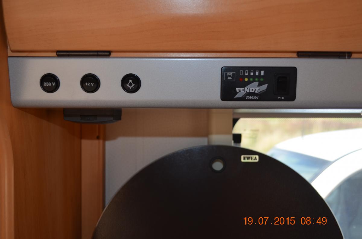

Witam,
O którym przycisku piszesz? może chodzi o główny włącznik 230-bezpiecznik?
Bezpieczniki są OK, kontrolki czerwone led także nie świecą.
W którym miejscu jest ta zielona dioda?
Dawid
Edytowane przez dawfil (wyświetl historię edycji)
Witam,
Więc zrobiłem tak, po włączeniu 230 do przyczepy wyłączyłem wszystkie bezpieczniki i po 3 minutach wszystko
zadziałało!!!Ale gdy włączę jakiś odbiornik to z tego zasilacza wydobywa się dziwny szumiąco piszczący
głos a gdy wyłączę odbiornik 12V to przestaje. Po włączeniu odbiornika 230 nic się nie dzieje....Dziwne
jest to ale w lodówce także jest światełko które świeci na 12 ale po otwarciu lodówki nic nie piszczy.
Jak już mam zasilanie na 12V ale wszystko jest wyłączone (12V) i wyłączę główny bezpiecznik to także
krótkotrwale zapiszczy i coś pstryka. Może mam jakiś problem z przekaźnikiem, który coś tam przełącza.
Dawid

Na nalepce powyżej napisu Achtung ! w obu językach D / GB jest zalecenie min. 2 minuty.

Co do piszczenia to mogą piszczeć cewki ,dławiki, kondensatory w zasilaczu lub inne elektroniczne ustrojstwo.
naprawa? najpierw trzeba zidentyfikować co piszczy w zasilaczu.
Witajcie,
Dzisiaj poszło do naprawy. Profesjonalny serwis powinien dać radę.
Dawid
