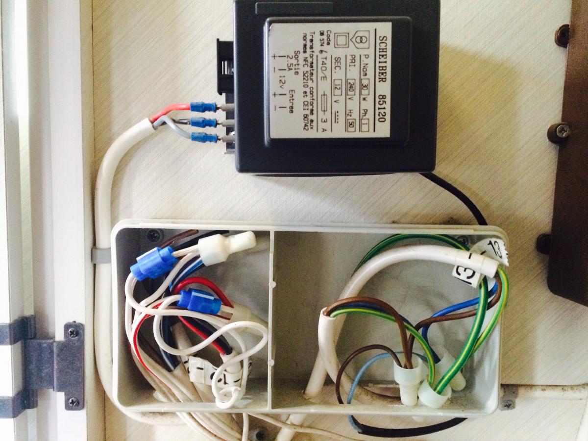

Proszę o pomoc jak podlaczyc i gdzie przewody z akumulatora do mojej instalacji.
Kompletnie sie nie znam na tym. Wiem, ze plus do plusa :) minus do minusa ale tam sa dwa plusy i co dalej ?
mam je polaczyc i przez bezpiecznik do aku ??
Pomóżcie

Grzesiek, a jaki efekt chcesz osiagnąć?
Pytam, ponieważ ten transformator ma tylko 2,5A i jest do zasilania pompek wody. Żadnego oświetlenia nie będzie zasilał (chyba, że ktoś coś przerobił w instalacji - ale wątpię).
Głównie o to mi chodzi, żeby zasilić pompki wody ale przy okazji oświetlenie 12v, które tam jest.
Należało by pomierzyć miernikiem, ale wydaje mi się (brak opisu na obudowie), że:
- czerwony to wyjście +12V
- czarny to wyjście -12V
- szary to wejście +12V z instalacji haka samochodu (np. z przeciwmgielnego)
- jeden wolny pin to prawdopodobnie wejście -12V (niepodłączone i wpięte w instalacje w innym miejscu).
Ale musisz wziąć miernik w łapkę i to potwierdzić. Czyli cepka pod 230V i sprawdzasz jakie napięcia masz na wyjściach, potem odłączasz 230V i podłączasz auto i włączasz przeciwmgielne i sprawdzasz.
Jeżeli tak będzie to wpięcie akku w miejsce szarego i wolnego pinu powinno załatwić sprawę.
Dzis wieczorem sprawdzę podłączenie ze światłem przeciwmgielnym bo to mi umknęło.
Jeśli tak będzie to aku pod szary jako plus i minus czarny i powinno byc ok?
jak podłączysz przeciwmgielne to sprawdź czy na szarym jest +12V a na czarnym -12V.
"-" z haka powinien być według mnie wpięty w ten wolny pin obok szarego ale głowy nie dam.
Miernik elektroniczny pokarze Ci który to "+" a który to "-".
Wtedy można by spróbować odłączyć ten szary i:
- zaizolować go
lub
- przedłuzyc i zrobić z niego światło przeciwmgielne na tyle cepki
a na te piny podpiąć "+" i "-" z akumulatora.
Jeżeli nie do końca czujesz temat jak to posprawdzać itd to może podjedź z tym do elektryka samochodowego z informacją, że ten transformator ma wejście 230V i 12V oraz wyjście 12V.
On już sobie powinien poradzić.
Jeżeli masz jakieś oświetlenie na 12V a nie działa ono podczas podłączenia na 230V (tak być powinno) to samo takie wpięcie tez nie pomoże i trzeba by się wpiąć w układ wiązki w kable "+" i "-" dla przeciwmgłowego gdzieś w czepce. Wtedy już powinno wszystko co na 12V działać razem z pompkami itd.

Sprawa wygląda następująco.
Po podłączeniu pod aku (dwa przewody plusowe czerwony i szary) i minusowy czarny działa światło :) i pompki (zlew i prysznic) ale .....
... pompka od prysznica nie działa bez włączonej pompki w zlewie. Muszę włączyć ją na minimum i dopiero mogę włączyć prysznic. Tak jakby były połączone szeregowo.
Sytuacja zmienia się jak podłączę to wszystko oryginalnie i pod 230 V.
Gdzie jest problem? albo w czym?
Witam!
Przepraszam, że się "wcinam' w dyskusję, ale w/g mnie, wolne wyprowadzenie z zasilacza i to z czarnym przewodem, są wewnątrz krosowane razem, dlatego ta jedna końcówka jest wolna. Czarny przewód, to zapewne wspólny minus (masa).
Poza tym, miałeś odłączyć od zasilacza jedynie (tylko!) przewód szary i plus z accu podać w jego miejsce, a nie również do czerwonego! Minus z accu podajesz do wolnego wyprowadzenia w zasilaczu lub do czarnego przewodu, którego z zasilacza nie wypinasz.

Podłączyłem cepke pod samochod i swiatla przeciwmgielne.
Pojawilo sie swiatlo w srodku :) dziala rowniez pompka w zlewie kuchennym ale znowu nie dziala pod prysznicem.
Po wlaczeniu pompki w zlewie (chociaz na minimum) pozwala na korzystanie z prysznica.
Wykrecilem pokretlo z prysznica i wydaje mi sie, ze jest ok. sparwdzalem miernikiem i obieg wlacza i wylacza. Prad dochodzi do kostki.
Zostaje mi jeszcze podlaczyc sie pod 230v i zobaczyc czy bedzie sie dzialo to samo.
Zastanawiam sie czy prad z aku i prad z transformatora to to samo?
tak być powinno.
Właśnie dla tego transformator ma też wejście 12V aby działać jako przekaźnik. To tak w dużym ".
Zastanawia mnie tylko kwestia tych kranów, to by oznaczało, że coś jest źle podłączone i należy to poprawić.
Teraz pytanie, czy chcesz mieć akku na stałe w cepce czy okazjonalnie jak będziesz wiedział że wyjeżdżasz gdzieś na chwilę?
