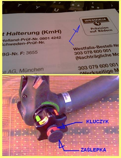

To fakt, jednak zawsze gdy wkładam hak w gniazdo holownika, poświęcam temu szczególną uwagę, mimo że w typie haka, który posiadam, samoczynne wypięcie z powodu niezbyt dokładnego włożenia jest chyba niemożliwe :hmm:
Kiedyś próbowałem z ciekawości założyć niezbyt dokładnie (nie było słychać wyraźnego zaskoczenia zapadki, a wskaźnik na pokrętle zatrzymał się w połowie drogi. Stanąłem na haku i trochę to trwało, aż się poluzował i przesunął w dół, jednak nie wypadł z gniazda, coś dalej go trzymało. Mimo moich podskoków, nie dałem rady go odłączyć.
Pomimo tego uważam, że proces zakładania haka i spinania zestawu jest zbyt ważny dla bezpieczeństwa, aby traktować go po macoszemu, stąd sprawdzam wszystko przynajmniej dwa razy.

Czy na obwodzie tej części, którą wkładasz w gniazdo, masz takie trzy kulki?
Mam taki jak Krzysiek raczej nie możliwe aby sie sam wypiął kiedy jest dobrze zapięty.
