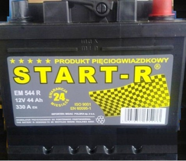

Akumulator ma służyć do rozruchu owego silnika, czyli jest typowym akumulatorem rozruchowym:
