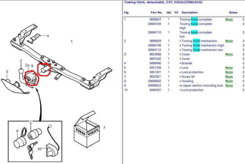

Witam w Volvo  S80 mam zamontowany oryginalny odpinany hak holowniczy i zastanawiam się bo nie moge nigdzie znaleźć info czy trzpień na który zakłada się automat z kulą ma być smarowany (chodzi o elementy zakreślone na czerwono).
O ile pamiętam, u mnie jest to posmarowane. O ile pamiętam, gdzieś widziałem info, że to należy posmarować.
Jeżeli w przyczepie masz zaczep ze stabilizatorem to nie wolo smarować kuli.
Pytanie dotyczyło trzpienia.
Schabo na 99% jest do tego smar w sprayu pewnie na bazie jakiś nieklejących mazideł...
Do kuli haka też jest jakiś czyścik Al-Ko w sprayu.
mam u siebie taki fabryczny hak.  Smaruje go smarem (tawot)  i dorobiłem sobie osłonę na tę koncówkę haka.   Cały hak zdemontowany,  czeka na podpiecie w domu,  tez wewnatrz lekko przesmarowany.  Na kuli haka mam fabrycznie nałozoną jakąś warstwę elastyczną, gumową. NIE SMAROWAC ! :swieca:

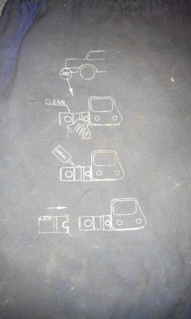

Tak mi się wydawało że smarować trzeba trzpień no ale jak zwykle to bywa jak człowiek zaczyna za dużo mysleć to wpada w niepotrzebny metlik.
Na szczęście przy pakowaniu zaczepu z kulą do oryginalnego worka znalazłem taki oto obrazek który rozwiewa wątpliwości.:)
