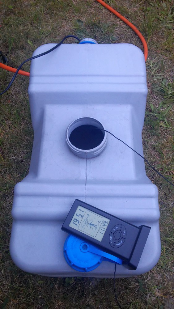

Do przeprowadzenie pomiarów zbiornik został wyjęty z przyczepy i napełniony wodą, w ilości około 15-16 litrów (nalewane konewką z podziałką, dlatego wartość orientacyjna). Grzałka posiada dwie przyssawki, które dość skutecznie zapobiegają obtłukiwaniu się szklanej grzałki w zbiorniku.
Zbiornik zalany, grzałka wsadzona, czas start 19.50 temp wody 11,5 stopnia.
Czas 19.55 temperatura 12,1 stopnia.
Czas 20.05 temperatura 19,1 stopnia.
Czas 20.15 temperatura 25,6 stopnia.
Czas 20.30 temperatura 33,4 stopnia.
Czas 20.40 temperatura 33,1 stopnia.
Wyniku testu uważam za bardzo dobre. 15 litrów wody zostało zagrzane w czasie około 40 minut do komfortowej temperatury.
Po pierwszych próbach praktycznych jestem bardzo zadowolony z tego rozwiązania. Temperatura uzyskanej wody jest na tyle komfortowa, że bez problemu można umyć się jak również umyć naczynia.
Zdaję sobie sprawę z wyższości rozwiązania z bojlerem i podwójną instalacją wodną, ale myślę, że koszty wykonania takiego grzania wody są małe a znacząco podnosimy komfort. Jeżeli do kosztów zakupu samego bojlera doliczymy koszty nowych przewodów, zaworów spustowych oraz wymiany kranów (w większości przypadków 2 sztuki) to całkowite koszta wyniosą prawdopodobnie około 1000 złotych. Rozwiązanie z grzałką akwariową jest więc znacząco tańsze.

Miodzio, grzałkę przyssałeś do podłogi czy ścianki? I pytanie, czy wnętrze zbiornika jest na tyle gładkie, że grzałka się nie odklei? Planuję zrobić u siebie dokładnie to samo. Zbiornik umieściłeś w bakiście czy w środku?
Grzałka przyssana do podłogi zbiornika, zbiornik pod tylnym siedziskiem.
