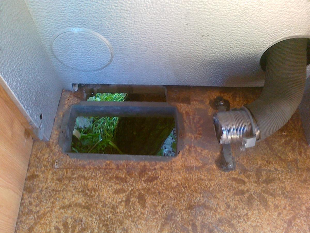

Witam! Pytanko dotyczy dziury w podlodze za trumą niewiem co tam bylo moze ktos cos wie?
Wrzuć fotke będzie łatwiej rozmawiać. Może być wentylacja, air mix, czy dziura na kable od movera...
Ta mniejsza to wentylacja, jak popatrzysz wzdłuż przyczepy to kilka znajdziesz, ale trzeba ją zabezpieczyć siateczką, najlepiej drobną metalową - aluminiową, przed nieproszonymi gośćmi ( gryzonie etc.)
Mam podobny otwór, który wykorzystałem do obiegu (pobierania z zewnątrz powietrza) do termo - wentylatora przy ogrzewaniu elektr. jak i wentylacji.
W upalne dni zaciąga chłodne powietrze z pod przyczepy.
Całość łączy się w orginalny nadmuch,który wychodzi z ogrzewania gazowego (traumy) przyczepy. :rolleyes:
Może dopasujesz którąś z kratek wentylacyjnych, tam są już takie siatki. Bez tego może być problem z (lokatorami) :mad: wiekszym robactwem, nie mówiąc o gryzoniach. :banan:

o! a najlepiej byś zrobił jak by były dwie warstwy tej siatki alu i miedzy nimi jeszcze moskitiera...
Gryzoń nie wlezie, komar nie wleci mrówka nie wpełznie :)
