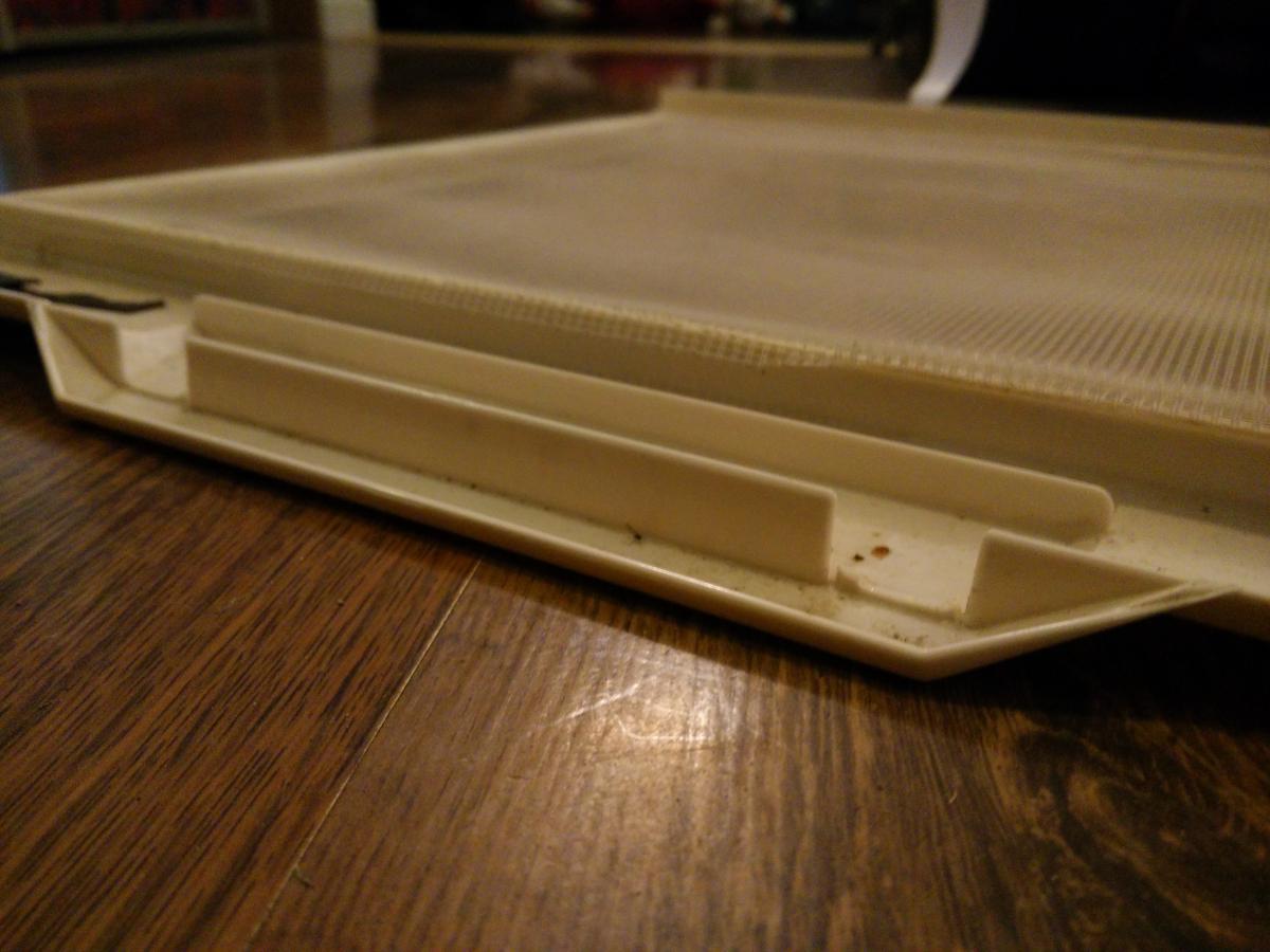

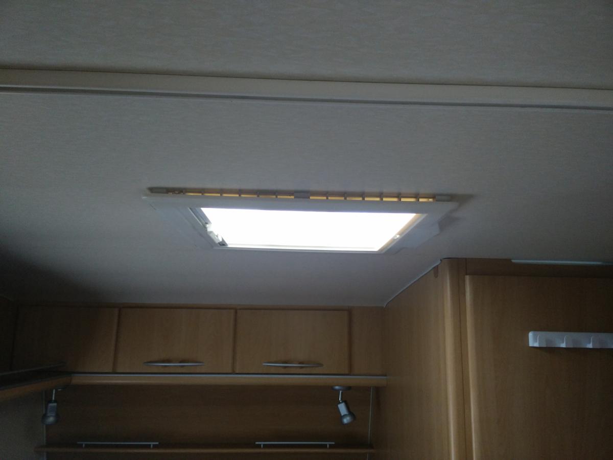

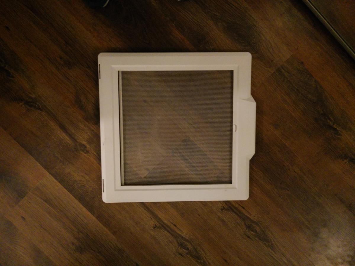

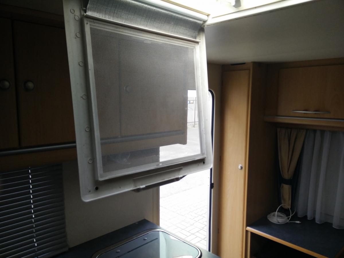

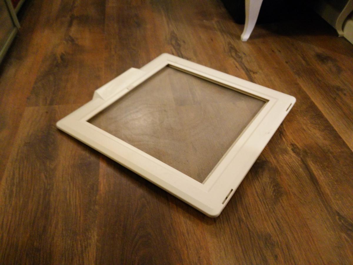

W jednym oknie dachowym mam wyłamane zatrzaski w zamykanej moskitierze/rolecie w oknie dachowym.
Przekopywałem internet w poszukiwaniu info co to za okno, jaki producent, czy allegro w poszukiwaniu takiej obudowy. Niestety bezskutecznie.
W załączeniu wrzucam zdjęcia, może ktoś pomoże zidentyfikować producenta, albo zna namiary na sklep gdzie można coś takiego kupić?
Ewentualnie jakiś pomysł na naprawę ułamanych zatrzasków, tak aby to naprawić i przywrócić pierwotną funckjonalność temu oknu? :)

Jacek miałem kiedyś przyczepę z taką moskitiera mocowamie miała na magnesy .Dwie blaszki były przyklejone do ramki a magnesy wieklości tabletki do obudowy sprawowało się rewelacyjnie  może naprawisz .
No jest to jakiś pomysł. Zastanawiałem się czy jakiegoś haczyka nie dorobić, ale na pomysł z magnesami nie wpadłem :-)
Dzięki, spróbuję zamiast kupować. Niby to koszt tylko 100 zł, ale na magnesy powinno być jak w oryginale, czyli bez druciarstwa :-)
Jeszcze raz dzięki :-)
Edit: natchniony Twoim pomysłem wpadły mi do głowy jeszcze rzepy - też powinny zdać egzamin a bez problemu można kupić w formie pasków samoprzylepnych :-)
może z jednej strony blaszka a z drugiej coś typu listwy magnesowej stosowanej np. w drzwiach kabiny prysznicowej
Udało się na te rzepy. W zasadzie jest nawet lepiej niż oryginał, bo do otwarcia nie trzeba używać tyle siły i już nie ma się co ułamać. Jednocześnie rzepy trzymają na tyle mocno, że całość sama się nie odczepi.
