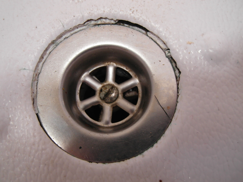

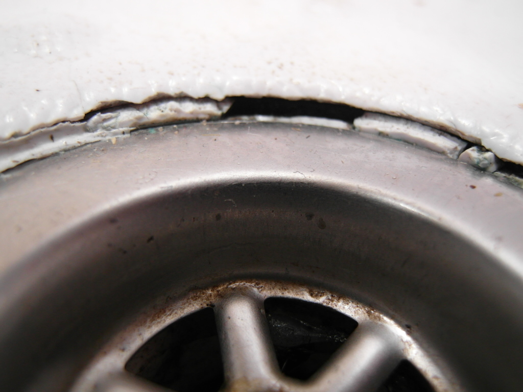

W mojej (od niedawna) Chataeu podłoga wc/prysznica wygląda jak na zdjęciu. Mam na myśli okolice wylewu.
Wątpliwość mam taką, czy używać w takim stanie prysznica. Mam obawę (słuszną?), że woda może się dostawać nie do rury odpływowej, ale np. w podłogę.
Jeśli słusznie się obawiam – to czym to podkleić i jak? Co doradzacie? Jakiś klej? Da się uniknąć demontowania? Już w determinacji chciałem tam butylu nawciskać. Ale może ma ktoś lepszy pomysł?

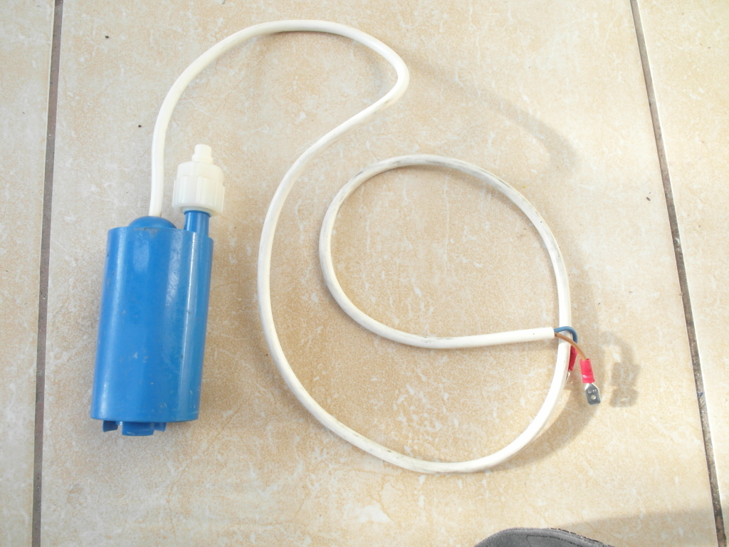

Pompka (jak na zdjęciu) raz działa, raz stoi i trzeba nią poruszyć, by wystartowała. Czym się kierować przy kupnie nowej? Zasila kran w kuchni i kran/prysznic w WC. Ponieważ mamy w planach wypoczynek „na dziko” - to przymierzam się do akumulatora w budzie. W związku z czym kombinuję, że pompka 0,5 bara „styknie”, bo raz że oszczędniej będziemy działać z wodą, a dwa że mniej prądu zeżre. Dobrze kombinuję? Będę wdzięczny za podpowiedź :)
Polecam laminat p/s. Miałem (między innymi) podobne pęknięcie i naprawilem je właśnie laminujac, z zapasem ok. 5cm. Trzyma bez zastrzeżeń juz półtora miesiąca codziennej eksploatacji.
Jak się przyłożysz (szpachlowanie i malowanie całego brodzika) to nikt nie pozna miejsca naprawy.
co do pompki to ja bym kupił te same parametry co by później się nie okazało że woda z kranu tylko kapie...
syfon a w zasadzie samo sitko spróbuj odkręcić i wtedy zobaczysz co się dzieje - może trzeba uszczelnić w środku - między brodzikiem a podłogą
a sitko od zwykłego zlewu jest większe  może wpasujesz i dopiero wtedy uszczelnić wkleić
Pękło bo brak jest stabilnej i dopasowanej podbudowy brodzika. Laminowanie z góry to tylko prowizorka, która bez podbudowy się zemści i pęknie dalej. Trzeba wymontować i porządnie wylaminować z dołu, oraz wykonać podbudowę z pianki PUR, nawet otwór w podłodze, przez który wychodzi spust.

Jeśli zamierzasz brać prysznic to tylko wymiana na cały a jeśli nie to zalep klejem epoksydowym (dwa składniki)jest twardy i mozna go oszlifować.
Na taki co ma otwór cały nie połamany i rozeta od spustu go przykryje i uszczelni .

Najlepiej to zdemontuj brodzik i zobaczysz co jest pod spodem. Będziesz wiedział co trzeba zrobić. Ostatnio niestety musiałem zdemontować brodzik w celu wymiany na nowy i byłem mile zaskoczony widząc czyściutką podłogę bez grama wilgoci.
Nie wiem jak u Kolegi, ale mój brodzik leży na podłodze a tylko otwór wisi w powietrzu. Myślę, że ta laminatowa prowizorka trzyma się dostatecznie mocno, żeby nie bawić się w wyciąganie całego brodzika. My używamy łazienki dość intensywnie...
W moim przypadku był plan B, czyli wylaminowac od góry całość, bo również boki miałem spekane. Ale raczej nie będzie takiej potrzeby. U Kolegi bym łate położył, nadchodzącą z 5 cm na zdrowy brodzik.
