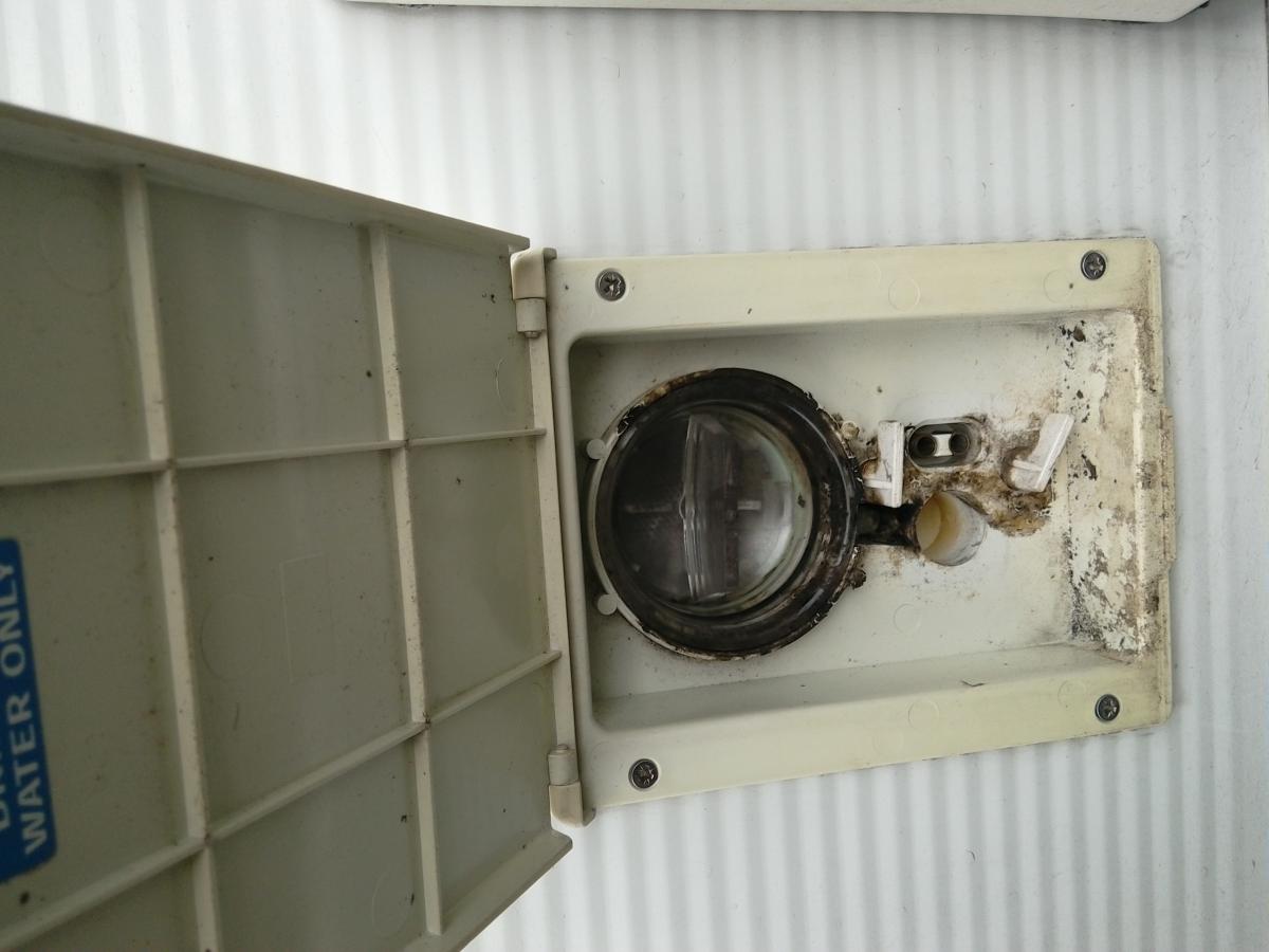

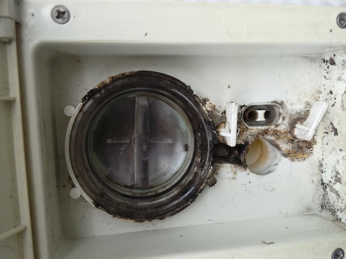

Załączam zdjęcia przyłącza wodnego, o którym mowa. Przepraszam, że jest tak brudne, ale dopiero zabieram się za sprawy konserwacyjne.
Proszę o podanie symbolu/typu pompki. Chcę ją zamówić. Na marginesie może ktoś wie gdzie to kupić w PL...
postscriptum: ktoś wie jak wykręca się/demontuje filtr wody?

Ja mam dokładnie taką a wydaje mi się, że mamy takie samo przyłącze:
http://www.ebay.com/itm/Whale-Carver-Truma-Crystal-Caravan-Water-Pump-MK2-EP1322-/171118628403?pt=LH_DefaultDomain_3&hash=item27d7770e33
Wiesz już jak wyglądają oryginalne pompki, tak więc będzie łatwiej.
To przezroczyste pokrętło odkręca się przy użyciu siły w lewo.

witam,jeżeli masz taką wtyczkę jaką pokazałeś to jak tam wchodzą skrzydełka? dzięki za pomoc   Andrzej
Wtyczka posiada lekkie zagłębienia, na zdjęciu średnio to widać. Skrzydełka wsuwają się po skosie na jakieś 5mm nie więcej w te zagłębienie. Dzisiaj po pracy jak chcesz to zrobię kilka zdjęć jak to mocuję lub nakręcę filmik żeby rozwiać wątpliwości.
Fotki zrobiłem porównaj z tym co masz u siebie powinno być ok.
Bardzo dziękuje za zdjęcia. Wygląda na takie samo gniazdo. Dobrze że z bliska zobaczyłem tą wtyczkę,bo szczerze to obawiałem się ją zamówić. Chciałem zamówić taką co nazywa się maxi ale jest droższa od tej co Masz na zdjęciu. Bardzo dziękuje za pomoc,Andrzej.
