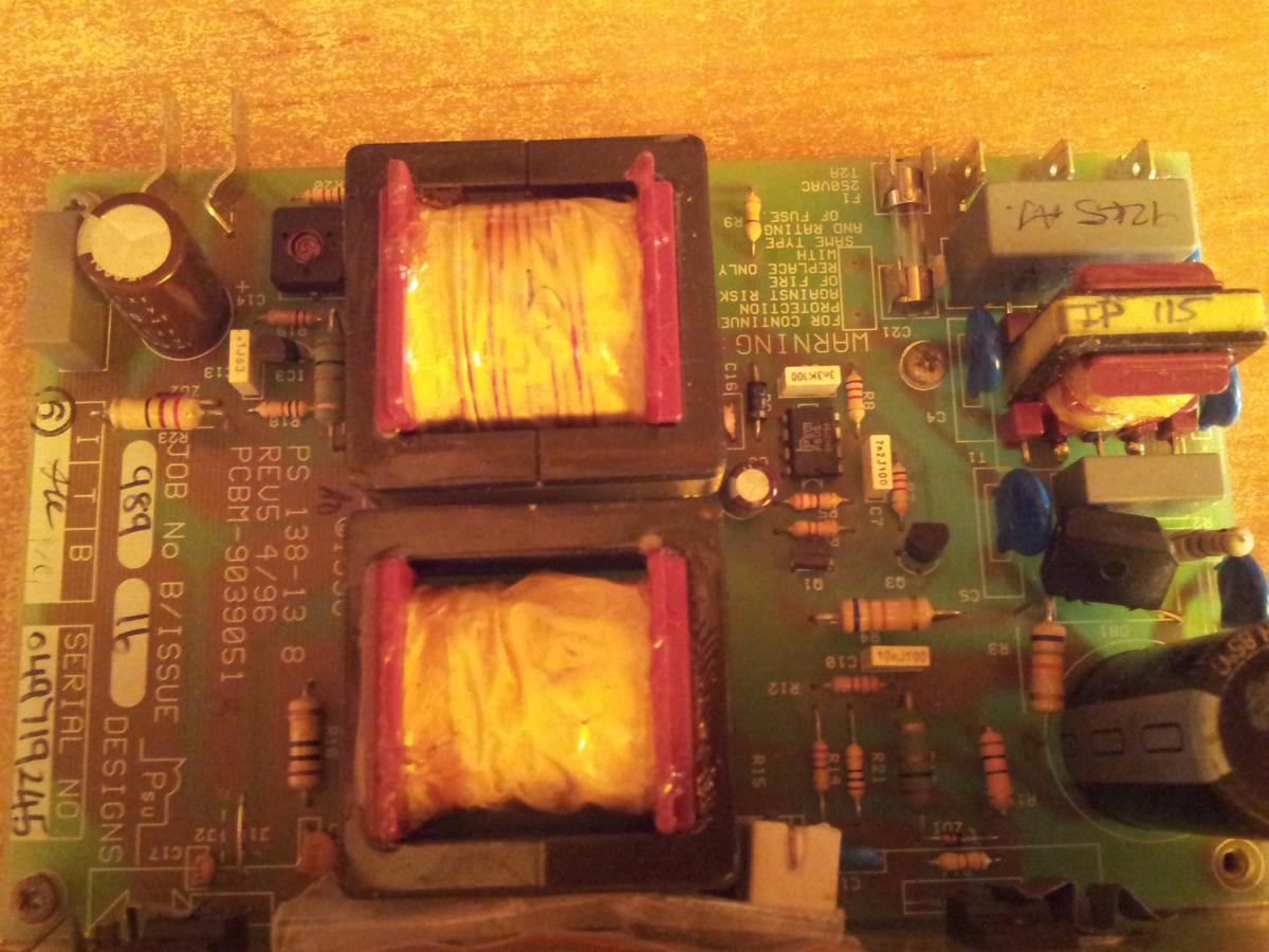

Witam mam takie pytanie zepsłuło sie trafo poszłom z dymem kolega powiedział że bedzie drogo kosztowało to jest te zepsute

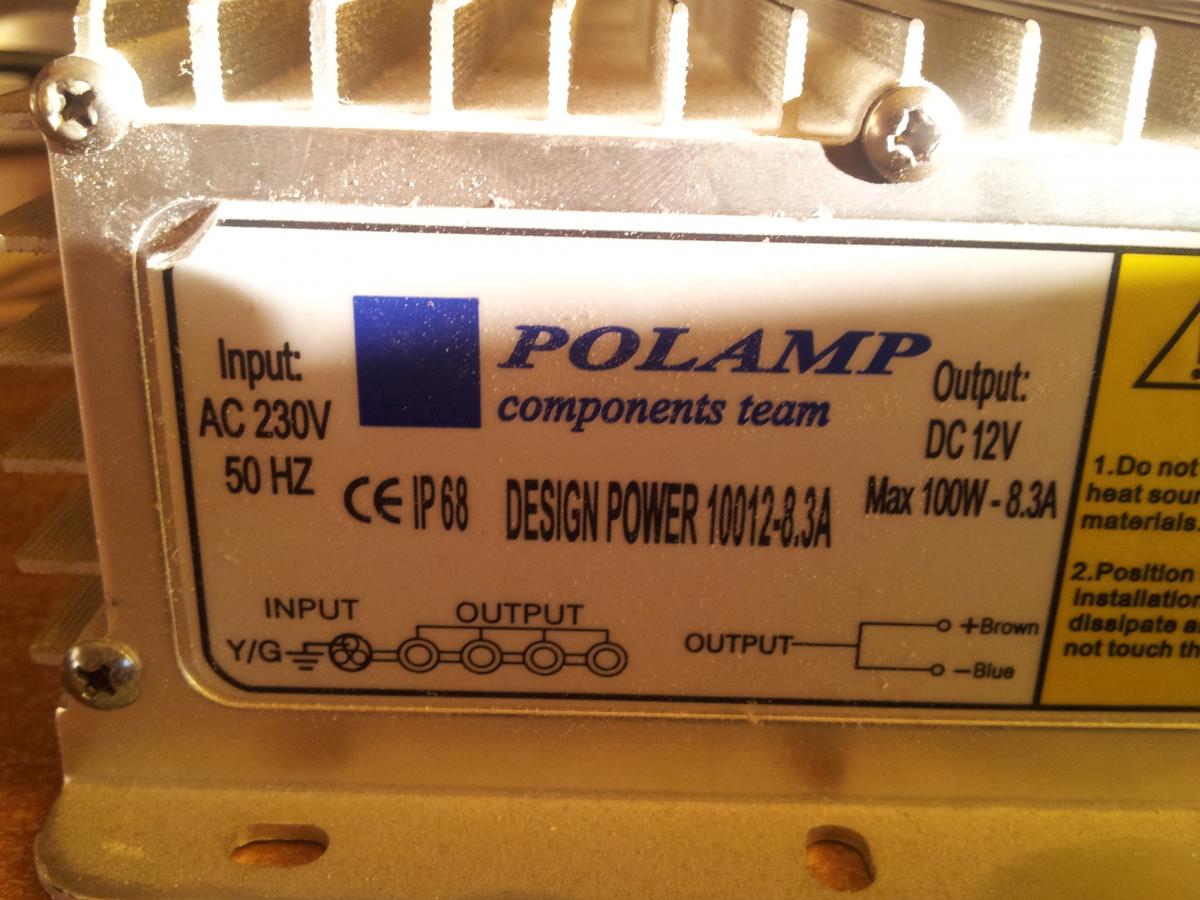

i dał mi coś takiego czy takie coś pociagnie czy trzeba może coś innego szukać a jak trzeba to może macie jakieś modele tylko potrzebuję od reki bo mam wyjazd z przyczepką dzieki za podpowiedzpost-14083-0-41352500-1372097341_thumb.jpg

Niestety zamiiennik to tylko zasilacz mający na wyjściu tylko 12v . Natomiast Tobie padła ładowarka impulsowa z wyjściem 13,8v i znacznie większym amperażu .
Na Allegro są  dostępne ładowarki impulsowe .
Akurat tak zrobiłeś zdjęcie starego że nie widać jaki jest maksymalny prąd. Ale wydaje mi się że to co dostałeś spokojnie powinno dać radę. Nie wiem jakie masz urządzenia w przyczepie to od nich zależy jaka moc jest potrzebna. Rada jest taka zakładaj nowe trafo i staraj się nie włączać wszystkiego naraz co do niego będzie podpięte a spokojnie wytrzyma. Powodzenia.
Pasjonat ma rację ale jeśli nie będziesz ładować żadnego aku to ten zasilacz spokojnie zasili urządzenia.

Być  może Twój "prostownik automatyczny " będzie lepszy niż  to co Tobie padło. Bo tak patrząc na budowę  to widzę  tam poza podstawą tylko blok modulatora impulsów nic poza tym.

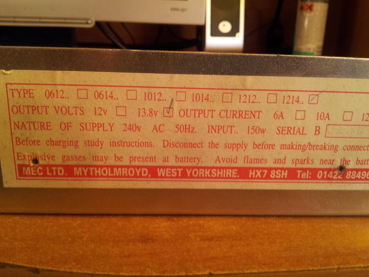

Pochwal się najpierw jej fotką  , Oczywiście nie chodzi mi tu o jej piękno ;) tylko o parametry na tabliczce znamionowej- naklejce by można było sprawę obadać.

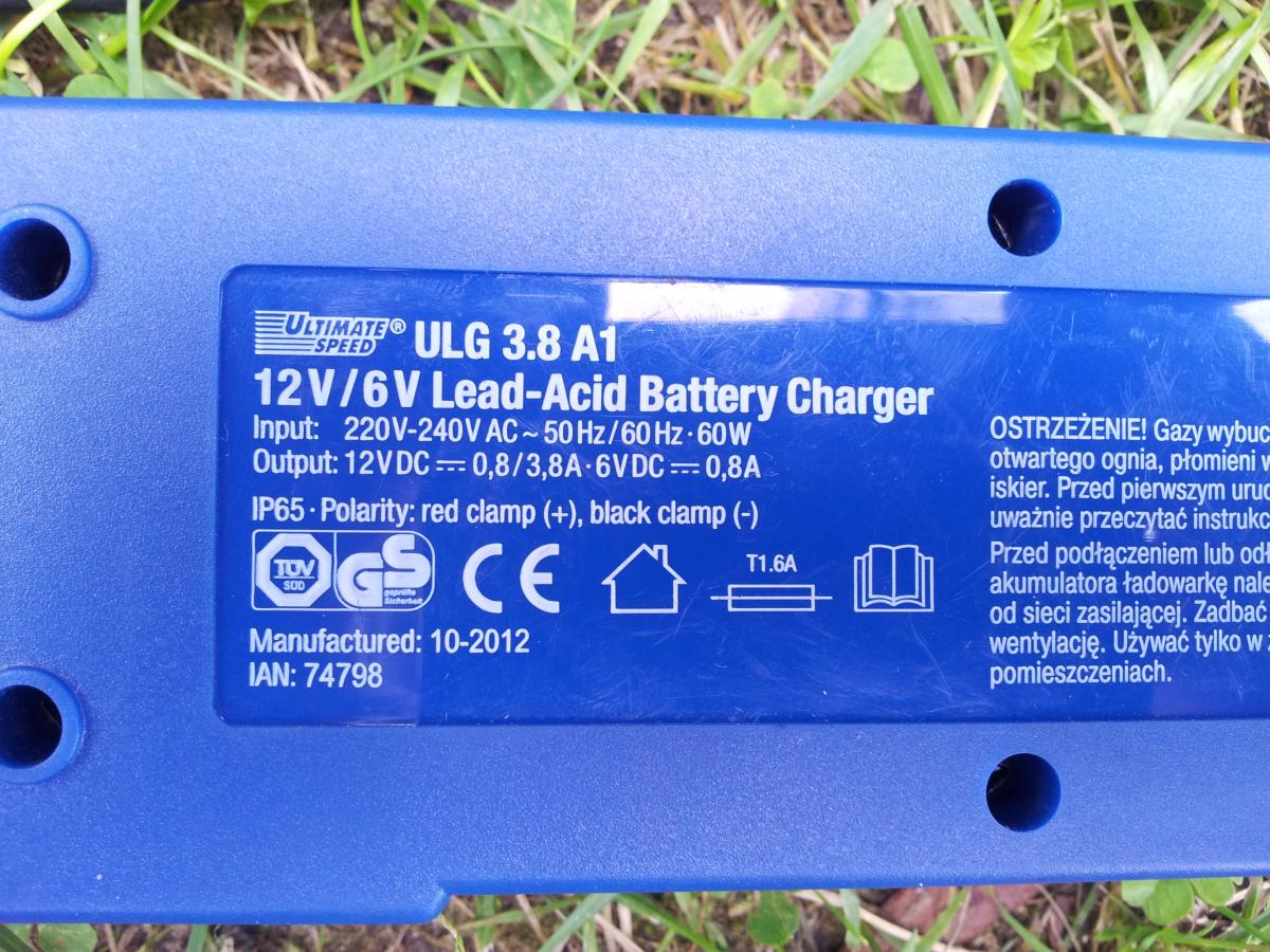

mój prostownik
i jeszcze jedno  pobiera z zasilacza czy z aku bo pokabelkach mam ze z trafo wychodziło na zasilanie cepki i na aku jesli go podłacze to mam te przewody od aku odpiąć czy nie
Moim zdaniem, miałeś zasilacz buforowy przyczepy. Dawał na wyjściu max 12 A, zasilał budkę jednocześnie ładując akumulator, gdy przyczepa była podpięta pod 230 V.
To , co pokazujesz na foto, to wyłącznie automatyczna ładowarka (nie spełni niestety roli zasilacza), może jedynie doładować akumulator i to bardzo powoli (max. prąd ładowania 3,8 A).
Przewodów z accu nie odpinasz ! (jak napisałem, to ładowarka, a nie zasilacz). Przy tej ładowarce, głównym źródłem energii dla przyczepy będzie zawsze akumulator, nawet podczas podpięcia przyczepy pod 230 V. Teraz wszystko zależy od bilansu poboru energii w przyczepie. Jeśli pobór prądu w ciągu doby będzie większy, niż da radę uzupełnić ta ładowarka, to akumulator nie wytrzyma i w końcu się rozładuje.
