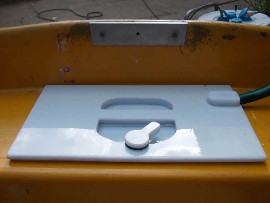

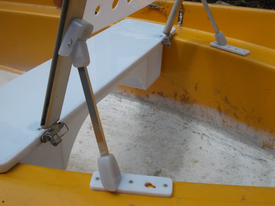

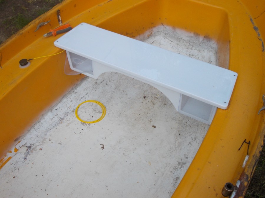

W śród tych bardziej koniecznych  prac  już mam trochę zrobione w moim ulubionym materiale , poliwęglanie.

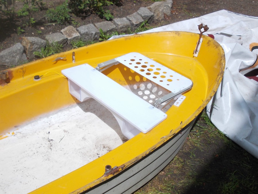

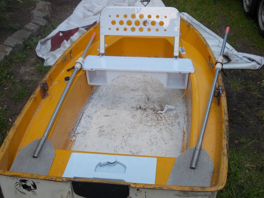

np. ławeczka . Nowa  lśniąca , ze schowkami zamykanymi klapkami z przeźroczystej gumy.
post-8248-0-04796400-1369244290_thumb.jpg  post-8248-0-75592300-1369244333_thumb.jpg

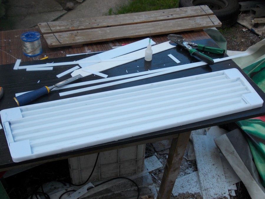

do tego w trakcie tworzenia jeszcze składane wielofunkcyjne oparcie .

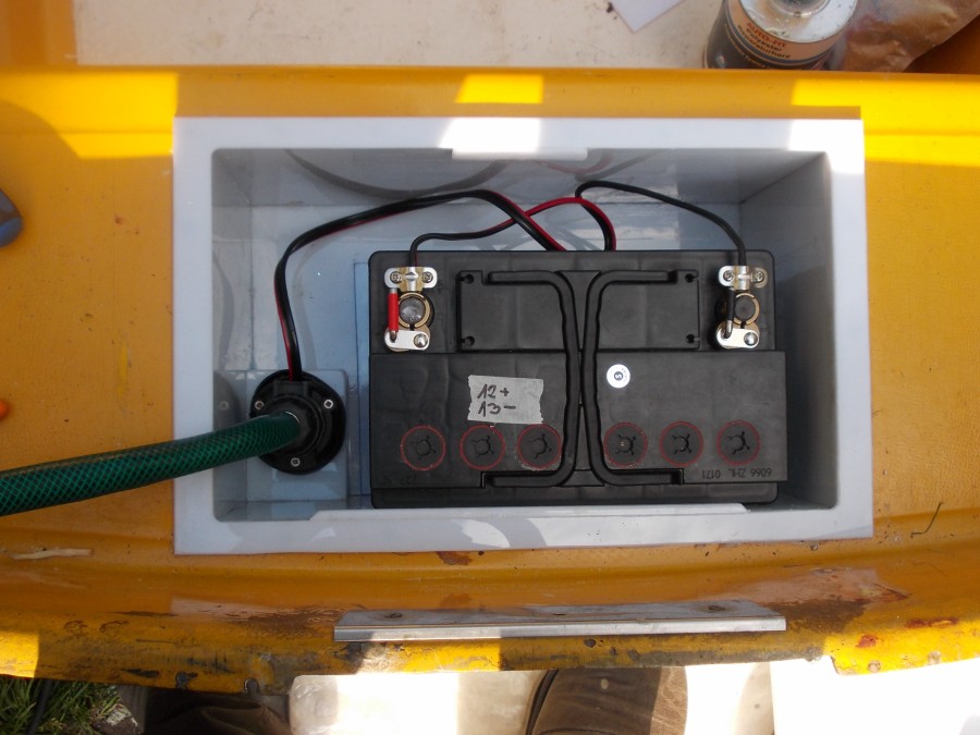

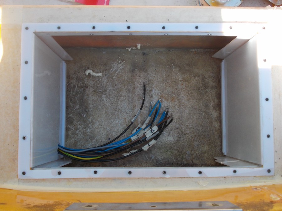

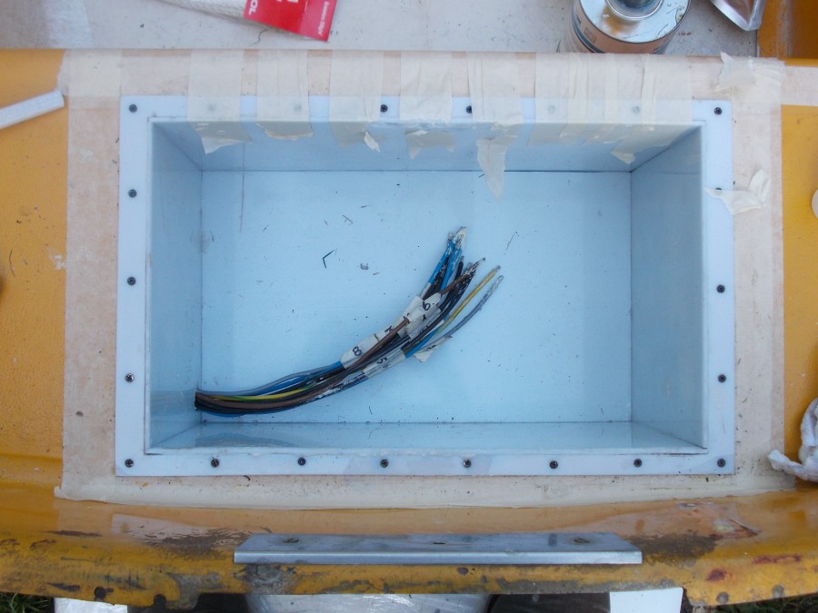

Schowek na akumulator.
post-8248-0-38352500-1369244428_thumb.jpg post-8248-0-04874200-1369244508_thumb.jpg post-8248-0-24710200-1369244639_thumb.jpg
post-8248-0-29379200-1369244759_thumb.jpg post-8248-0-70026700-1369244812_thumb.jpg
Tworzywo starego schowka nie było odporne na UV i skruszało.

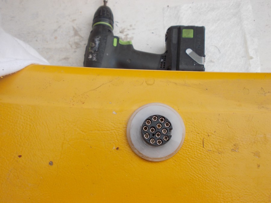

Od schowka akumulatora do okolic ławki wewnątrz burty biegnie wiązka z gniazdami 13 pin . W schowku podpinany będzie przewód od silnika. Na burcie przy ławce demontowalny manipulator z manetkami prędkości silnika napędowego oraz silnika steru.

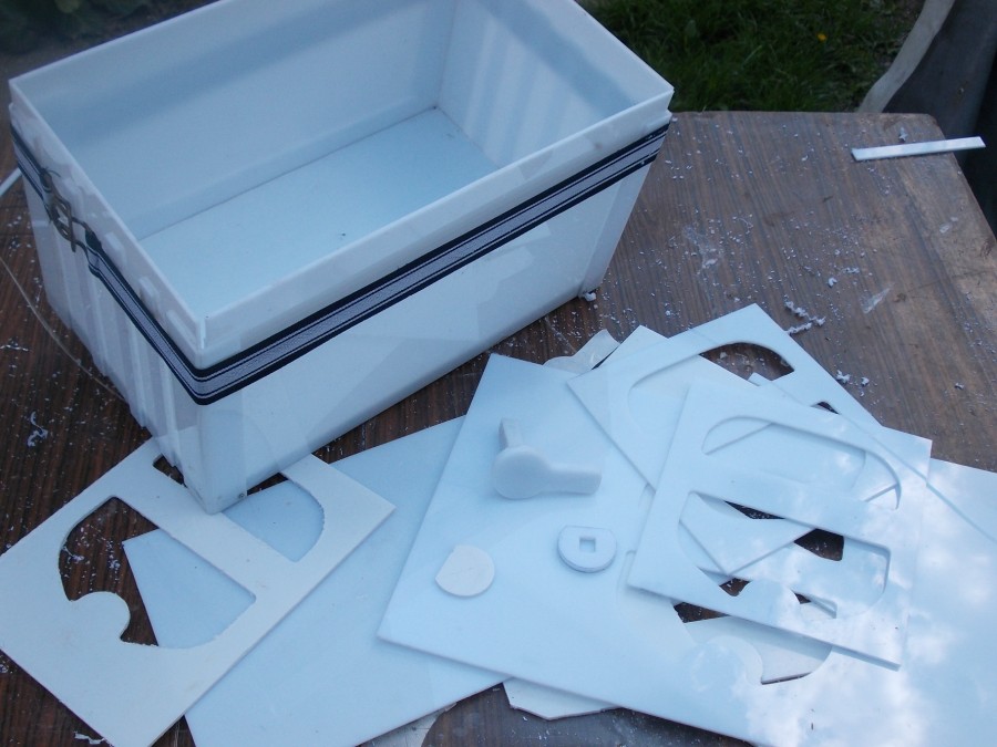

Do silnika mam kilka elementów wycięte w pracy z poliwęglanu na frezarce cnc bo małe lecz ławeczka i wiadro na akumulator to robota z wyrzynarki i ręcznej frezarki górnowrzecionowej widniejącej na jednej z fotek z wiadrem na stole.
A tu masz klapę  wiadra i zamek klapy w niesklejonych warstwach a na pierwszej fotce wnętrze samej ławki z wręgami wzmacniającymi . Tak że robota banalnie prosta i fajna.

Dziś właściwie skończyłem resztę prac przy samej łodzi. Do ławeczki dorobiłem jeszcze aluminiowo poliwęglanowe oparcie regulowane oraz blokady do wioseł by nie walały się  luzem w czasie pływania na silniku.
post-8248-0-26383900-1369608206_thumb.jpg post-8248-0-08086200-1369608249_thumb.jpg post-8248-0-82442200-1369608278_thumb.jpg post-8248-0-84326500-1369608716_thumb.jpg
Od tyłu oparcia jeszcze dojdzie gumawa siatka na ubrania tylko muszę  coś  ściągnąć z allegro.
