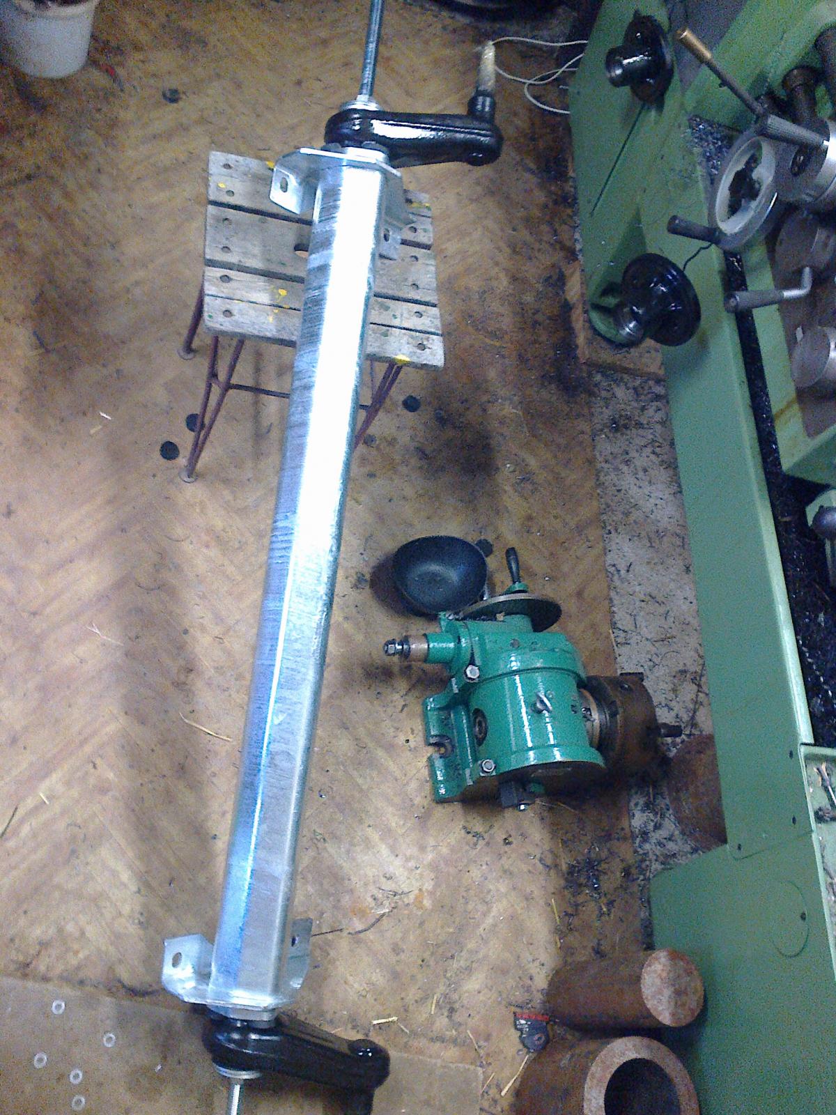

skoro sam wyciągnałem to i sam zamontuję wałki już przyszły, oś już ocynkowana na nowo, na wekendze będę to robił dam znać jak poszło. (oś mam prostą)
pozdro.
Witam ponownie,
i już zrobione.

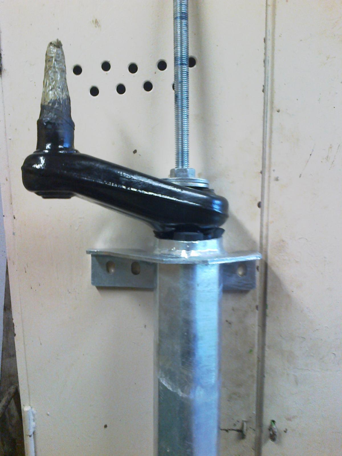

Poszło bez problemów, dużo ciężej się wyciągało niż zakładało.
Wałki włożyłem do osi a potem wciskałem wahacz. Od strony wahacza wałek lekko posmarowałem pastą taką jak do montażu opon,
tak, żeby wałka nie przesuwało tylko żeby wchodził wahacz.
pozdrawiam
(szczególnie tych, którzy mi mówili że to jest niewykonalne w domowym warsztacie, trzeba mieć specjalistyczną prasę i takie tam...)
opisz jeszcze czym to robiłeś   jak rozbierałeś  bo z rozebraniem będzie napewno problem  bo  gumy są suche ,  ja będe robił zimą ale  wole wiedzieć co mnie czeka
Do wyciągania dorobiłem taki prowizoryczny przyrząd dwa kątowniki gruba blacha pręt gwintowany M20 przy kręceniu na klucz trzeba bylo przedłużkę zakładać tak ciężko szło.
Przy zakładaniu szło duzo lepiej oś prosta więc wystarczyło przełożyć zwykły pręt gwintowany podkładki nakrętki i kręcić.
U mnie ta cała robota wynikła stąd że potrzebowałem zmniejszyć rozstaw kół czyli skrócić oś, wałki były jeszcze dobre więc może przez to tak ciężko się wyciągało.
