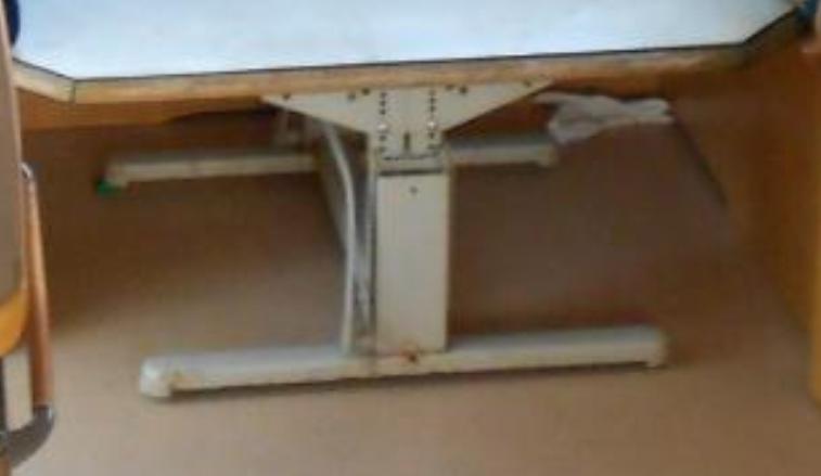

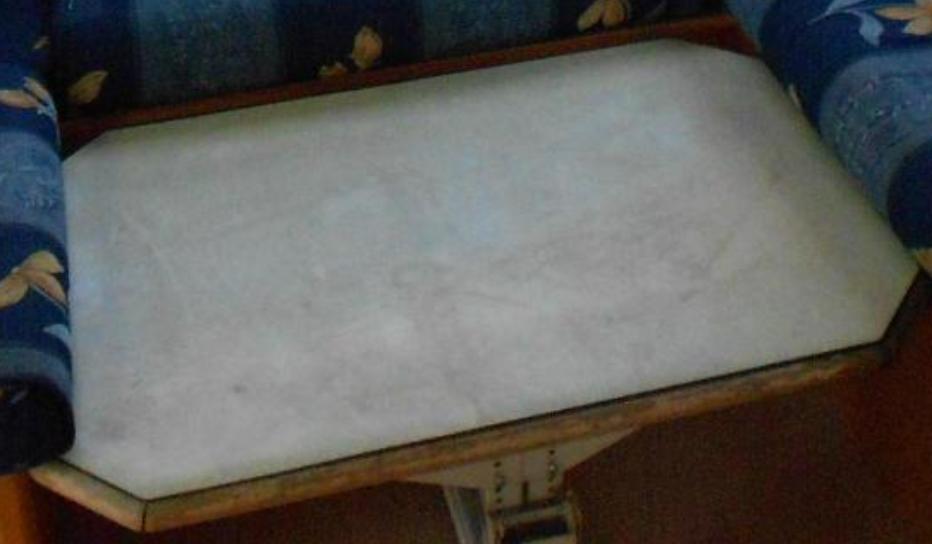

Nie podoba mi się stan plastików w łazience, są pożółkłe. W wielu 25-letnich potrafią wyglądać lepiej. Nie jest to jakaś znacząca wada, ale składa się to na ogólny obraz przyczepy.
Gdy zobaczyłem, jak wygląda stół w tej trochę ponad ośmioletniej przyczepie, to przyznam się, że ręce mi opadły.
Nie przychodzi mi do głowy nic sensownego, co by mogło taki stan tłumaczyć.
Podczas normalnego użytkowania nie powinno mieć miejsca.

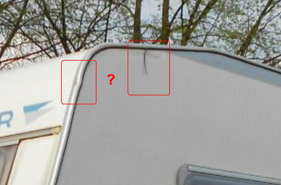

Braki estetyczne "wgniecenia od gałęzi", jeśli faktycznie niewielkie, to mogą być do przełknięcia, ale to, co na tej fotce - już raczej nie, chyba, że to nie jest to, o czym myślę (uszkodzenie poszycia).

ano właśnie, gdyby była zalana to meble wewnątrz nie wyglądały by dobrze, to są marne materiały i przy kontakcie w wodą pierwsze niszczeją
a na pewno szybciej niż stolik metalowy ?
może ten stolik stał na zewnątrz ? może jest z innej przyczepy ?
listwa wokół blatu też wygląda jakby dłuższy czas miała kontakt z wodą
