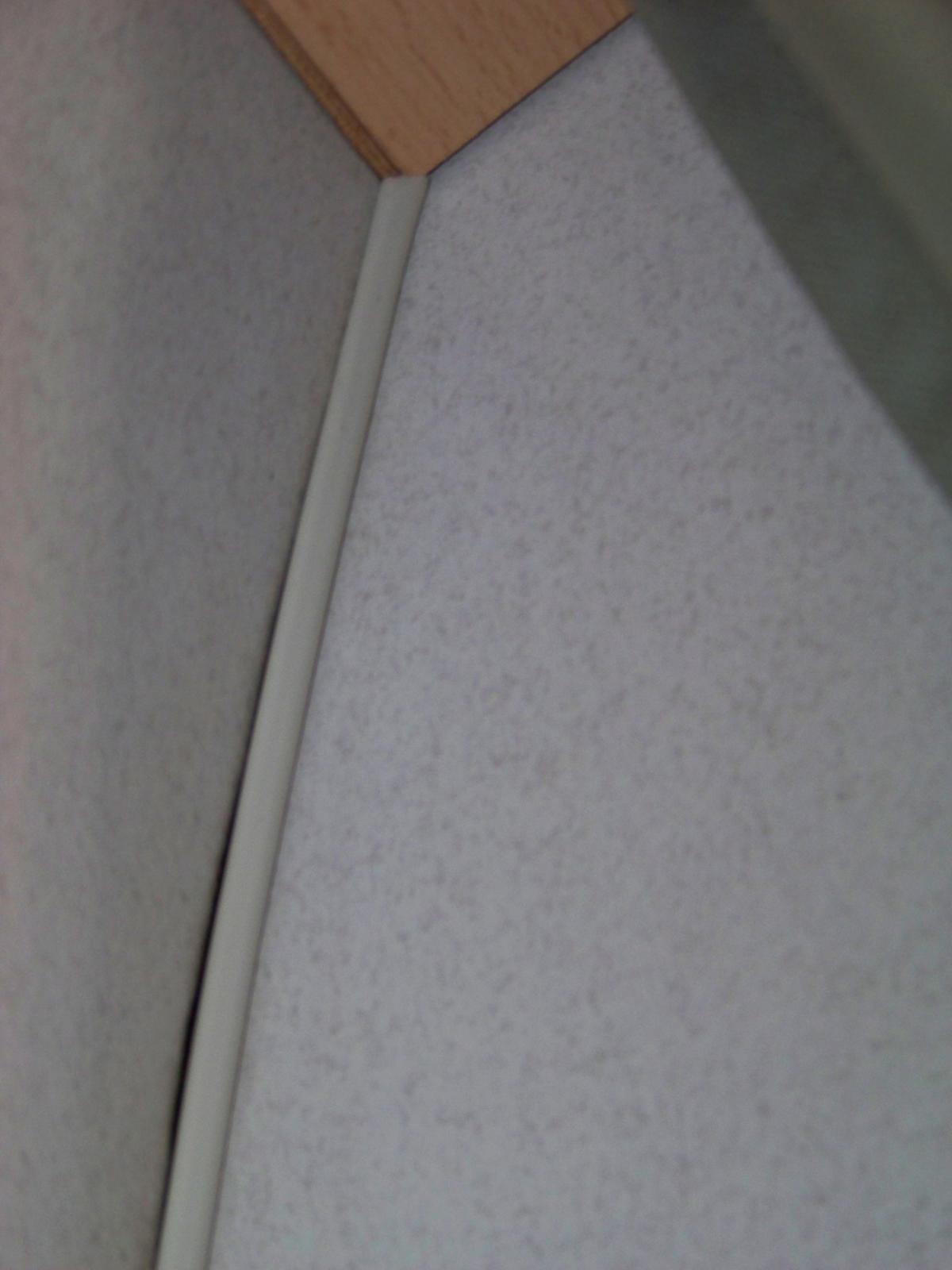

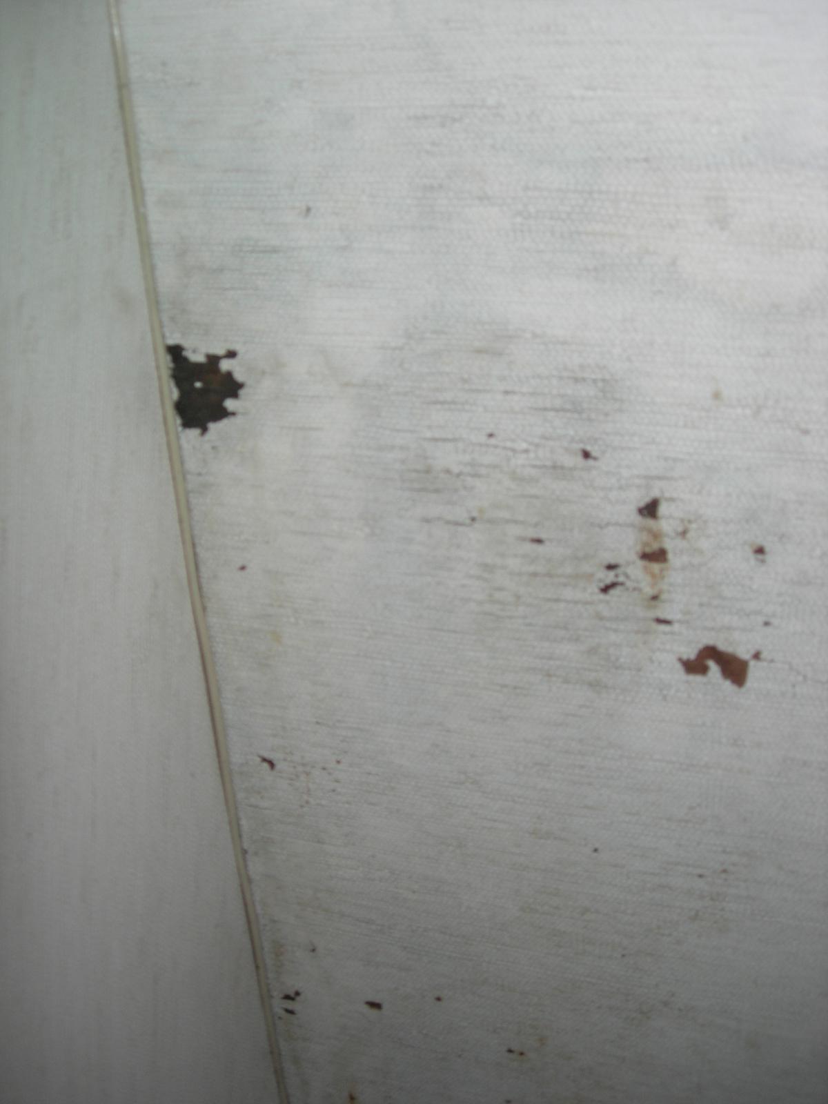

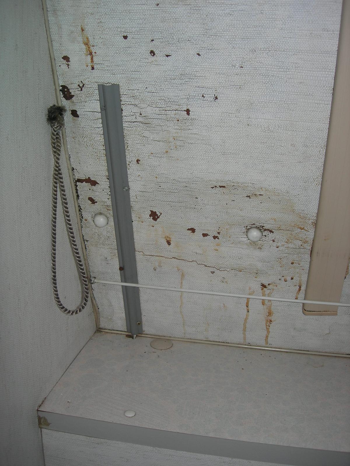

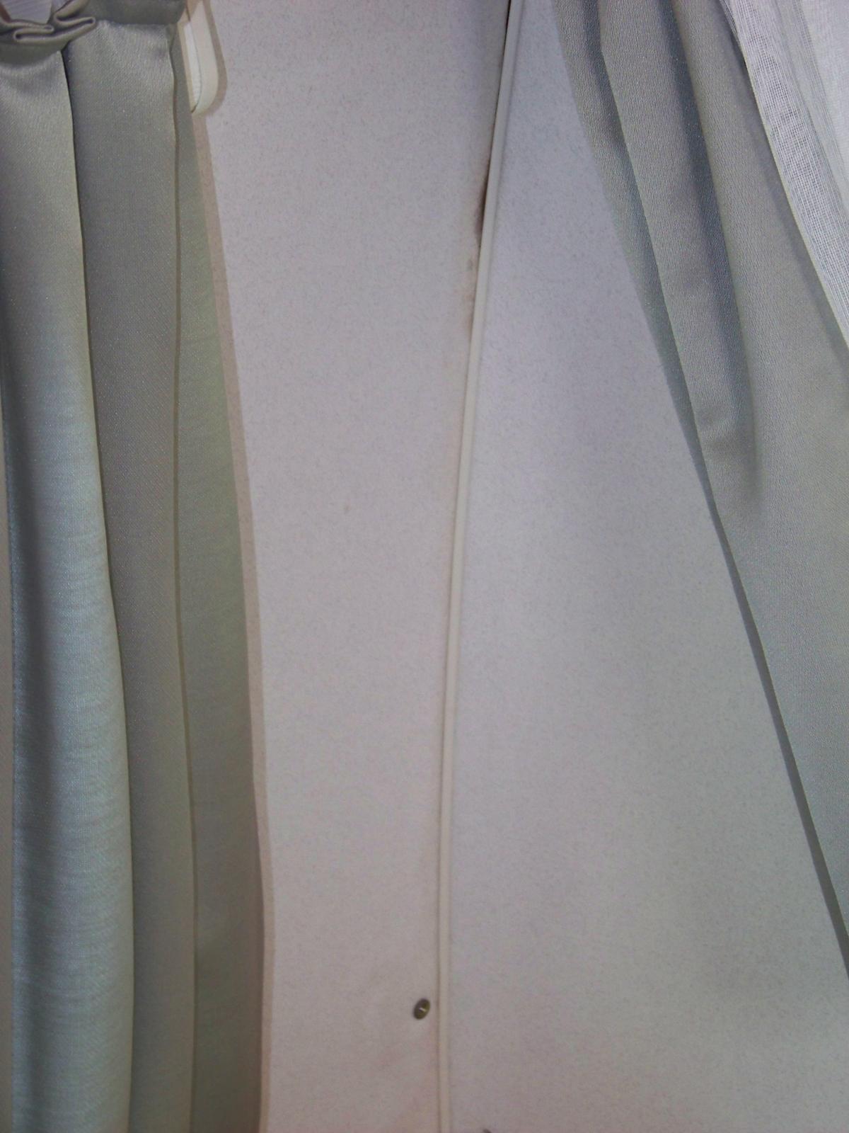

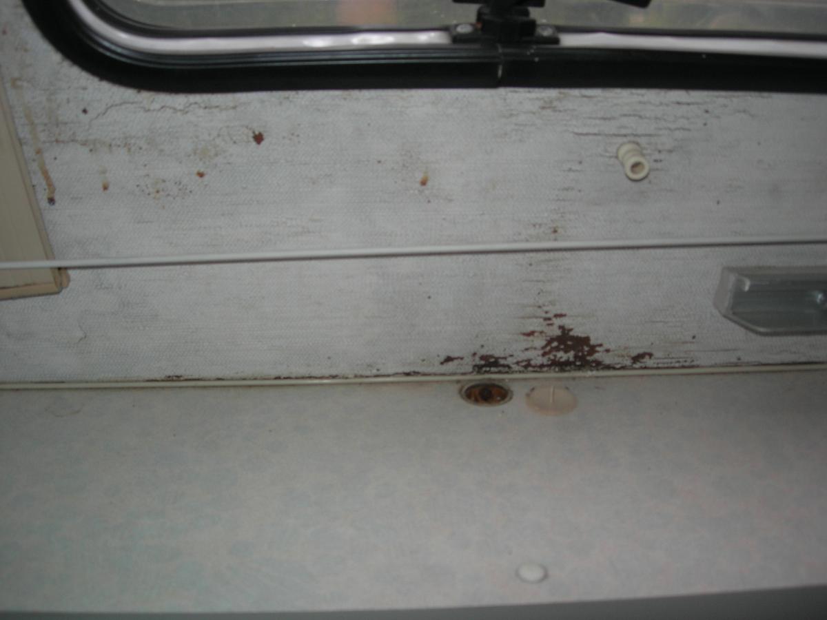

Od dwóch lat jestem posiadaczem przyczepy Buerstner. W trakcie użytkowania okazało się, że podczas opadów deszczu przednia ściana przecieka. Moim zdaniem woda może przedostawać się do wnętrza poprzez listwę łączącą płytę dachową z przednią ścianą przyczepy. Myślę o listwie, która znajduję się nad oknem. Nieszczelność spowodowała widoczne na zdjęciach zacieki. Wewnętrzne poszycie przyczepy z lewej strony nie jest tak twarde jak strona prawa. Dotychczas kilkanaście lat posiadałem przyczepę N126n, z którą nie miałem żadnych problemów. Proszę o radę w jaki sposób zabrać się do naprawy i jakich użyć materiałów, aby naprawić to trwale.

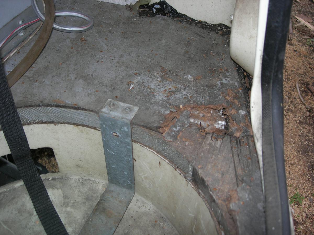

Chciałbym również naprawić podłogę w przednim schowku w okolicach miejsc na przechowywanie butli gazowych. (pokazane na zdjęciu) Jakich materiałów - t.j. jakiego drewna do tego użyć, jak je zakonserwować.
Kilka zdjęć mogących pomóc w ocenie problemu

Chcesz to robić sam?? Jest tu masa roboty, trzeba otworzyć cały przód przyczepy. Skonsultuj się z Andrewa1.
Powodzenia !
Nie chciałbym Cię martwić i być złym prorokiem, ale jak pisze RobiBona - jest do roboty przód. Samo otwarcie pokaże, że przynajmniej pół ściany jest do wymiany. Jak nie masz z tym doświadczenia - to dobry serwis. Andrewa1 jest dobrym rozwiązaniem, ale nie wiemy skąd jesteś, więc nie wiemy też w jaką stronę będzie Ci bliżej. W każdym bądź razie ten przód jest bardzo poważnie zamoknięty.
Z tego co widać, jest do wymiany cała ściana przednia z parapetem, oraz podłoga schowka. Trzeba odkręcić listwy boczne krawędziowe, wyjąć okno, odkręcić górną listwę nad oknem i całą ścianę zdemontować. Może się okazać, że podłoga w miejscu łączenia ściany (naroża) też wymagają naprawy. Pracy jest nie mało. Z materiałów konstrukcyjnych to sklejka wodoodporna i listwy sosnowe. Kleje poliuretanowe do płyt warstwowych (musi łączyć blachę), oraz uszczelniacze na bazie butylu.
Ściana na zdjęciach wygląda bardzo nieładnie, ale nie jest ona bardzo miękka, jedynie w niektórych miejscach jest tępy odgłos przy pukaniu w ścianę. Wygląd ten jest spowodowany tym, że jest ona pokryta tapetą i generalnie jest to powierzchowne i ma taki wyglad, a parapet pod oknem nie nosi żadnych uszkodzeń. Ja byłem z przyczepą w serwisie koło Steszewa pod Poznaniem, ale własciciel powiedział, że uszczelni i obłoży ją od wnetrza jedynie fornirem co by przykryło obecne zacieki, a ja nie  zgodziłem się na to bo nie miałbym pewności czy będzie  to wykonane prawidłowo bo gdyby nie udałoby się mu tego uszczelnić to woda by penetrowała pod fonirem i nic by nie było widać, a  życzył sobie za taką usługę 1500zł. W serwisie w Paczkowie koło Poznania mówili, że naprawa może kosztować nawet do 4000zł i wspominali coś o odkrywce wewnetrznej aby to naprawić. Jednak tam nie byłem z przyczepą bo cena mienie przeraziła.  Innych problemów ta przyczepa nie ma i podłoga jest we wnętrzu moim zdaniem zdrowa.
Mam pytanie czy mówiąc o demontażu to trzeba wyjąć całą przednią ścianę, czy myślicie o demontażu wewnetrznego poszycia i wymianie listew które zostały zawilgocone. Oprócz tego problemu i wygnitych miejsc przy miejscach na butle gazowe w przednim schowku to "budka" jest ok a ma przecież 19 lat.

Naprawa przedniej ściany tak kosztuje - i to pod warunkiem, że nie wyjdzie nic "ciekawszego", na przykład boczki. To co widać to przeważnie wierzchołek góry lodowej - popatrz na moją przyczepę - to co było widać w schowku i to co było pod spodem. Nie chcę Cię martwić czy przerażać ale warto zająć się przyczepką w miarę szybko - zresztą rozbebeszyć od środka możesz sam w kilku punktach i zobaczysz co się czai pod spodem. Tak jak przedpiścy polecam kolegę Andrewa1 - choć masz kawałek drogi ale warto.

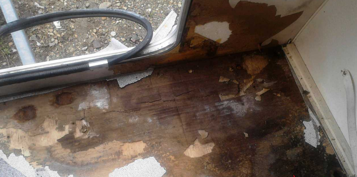

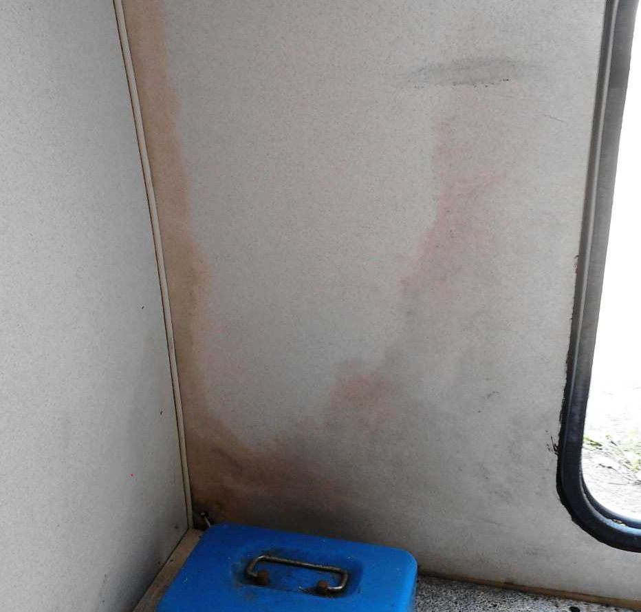

A u nas wyszło takie coś jak na zdjęciach, przed zima niczego takiego nie było, oglądałam dokładnie z zewnątrz ale nic nie zauważyłam. To jest przednia ściana na łączeniu z  prawym boczkiem

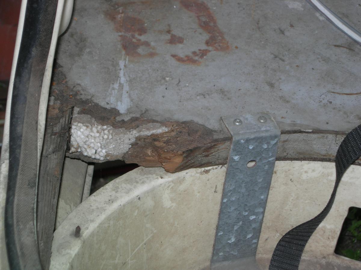

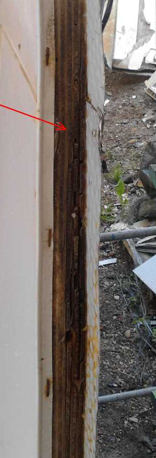

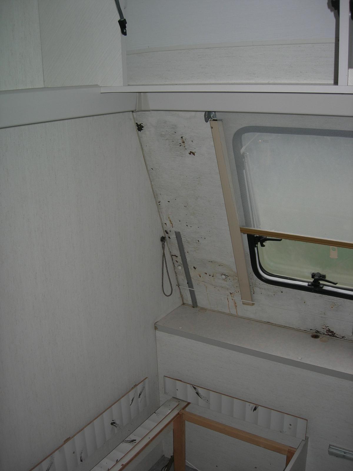

Trochę byłem zajęty ale dokonałem w niedzielę częsciowej odkrywki ściany i nie jest nawet tak bardzo tragicznie. Listwa w narożniku od stony boku jest trochę nadgnita i napewno trzeba ją będzie wymienić. Nie wiem jeszcze jak dalej. Jeszcze nie zdemontowałem parapetu przy oknie ale tam powinno być raczej dobrze. Jak wygląda z tego co zostało usunięte to przód był namokniety jedynie do połowy okana. Mam pytanie czy wystarczy wymienić tylko jakiś kawałek listwy bo praktycznie jest uszkodzona końcówka na odcinku 8cm od bocznej ściany. Dalej widać, że drewno jest zdrowe. Sklejka po bokach nawet dobrze trzyma, tak że muszę sie do niej dopiero dobrac bo w tą niedzielę wpadłem tylko na chwile praktycznie bez narzedzi tylko nożem tą sklejkę odrywałem. Czy styropian też wyciągać. Nie wiem gdzie jest następna listwa chyba gdzieś idzie pod oknem. Tej narazie jeszcze nie odkryłem. Mam pytanie czym tj listwę i sklejkę zaimpregnować.
