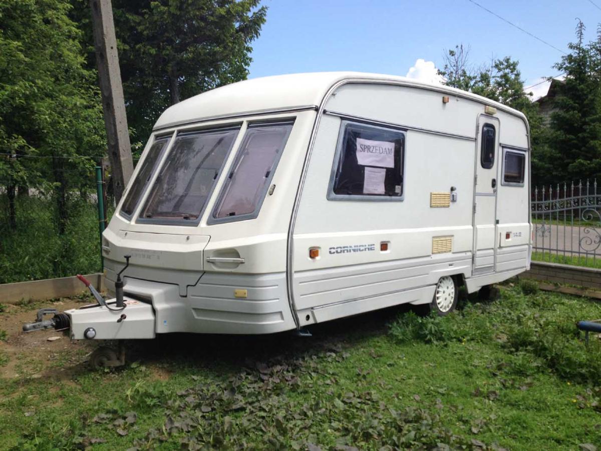

Jest to Swift Cornisch 14/2 z 1991 roku. Przyczepa zostala kupiona w Szwecji i przyjechala "na kołach" w zeszłym roku do kraju. Jest zarejestrowana w Polsce.

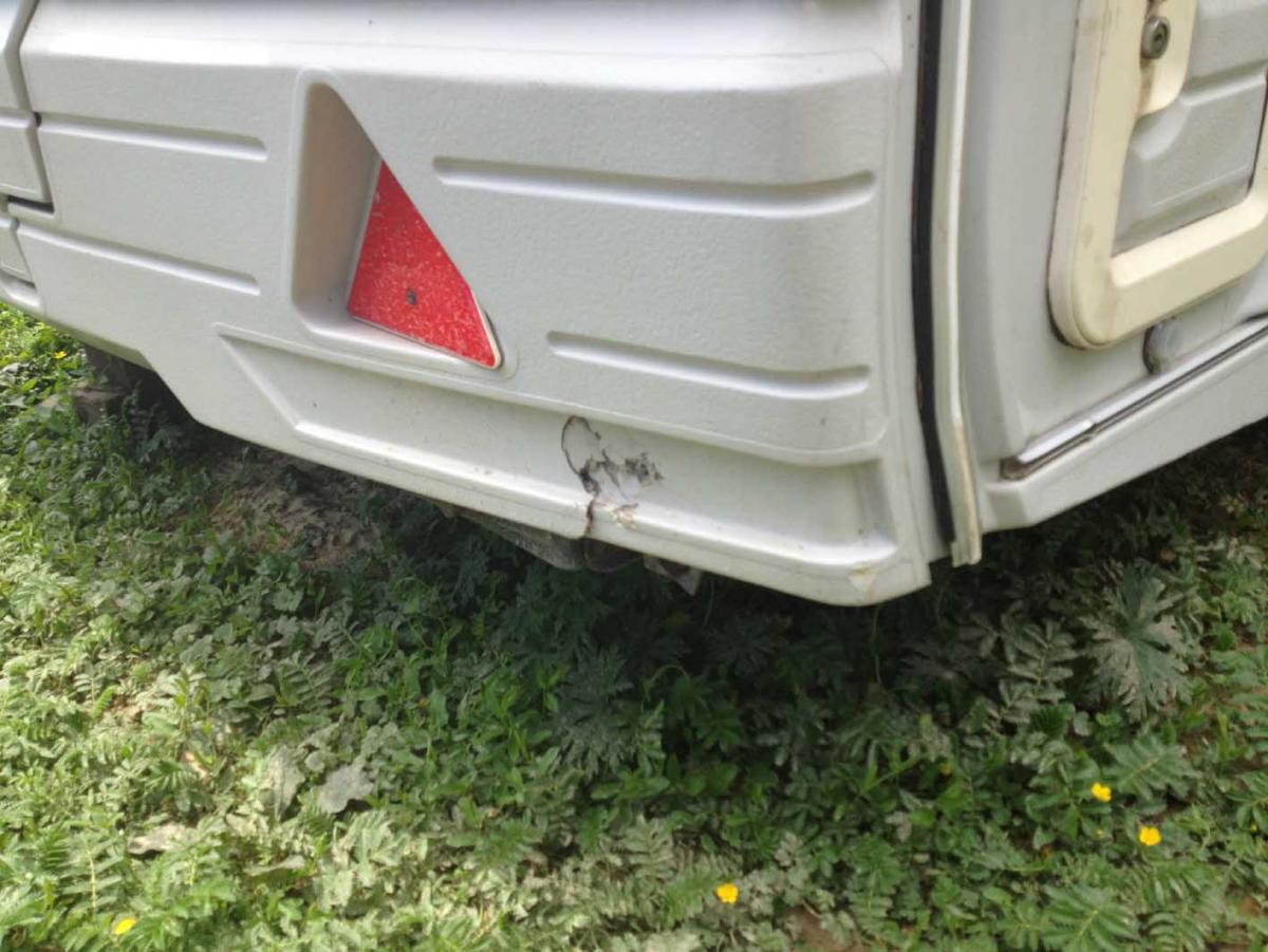

Po oględzinach jako laik stwierdziłem, że nosi ślady uzytkowania tzn: kilka niwielkich pęknięć laminatu (2 od spodu, 1 pęknięcie z tyłu, oraz wgniecenie laminatu kolo drzwi, pęknięta lampa nad drzwiami). W środku niewielkie pęknięcie blatu, lekkie stopienie prawdopodobnie od czegoś ciepłego w okolicach kuchenki, odchodząca okleina ściany). Poza tym przyczepa jest sucha i nie przecieka, podłoga w dobrym stanie, nie skrzypi nie ugina się w żadnym miejscu. Z zewnątrz oprócz wspomnianych niewielkich pęknięć przyczepa wygląda dobrze. Rama nie ma korozji, koła ok, podozie też wygląda dobrze.
Niestety nie było właściciela więc nie udało nam się sprawdzić działania instalacji, ktora jednak wygląda "na oko" dość dobrze jak na 23 letnią przyczepę. (Oczywiście gdybyśmy się decydowali chcemy dokładnie sprawdzić czy woda, gaz i elektryka działają bez zarzutów) .

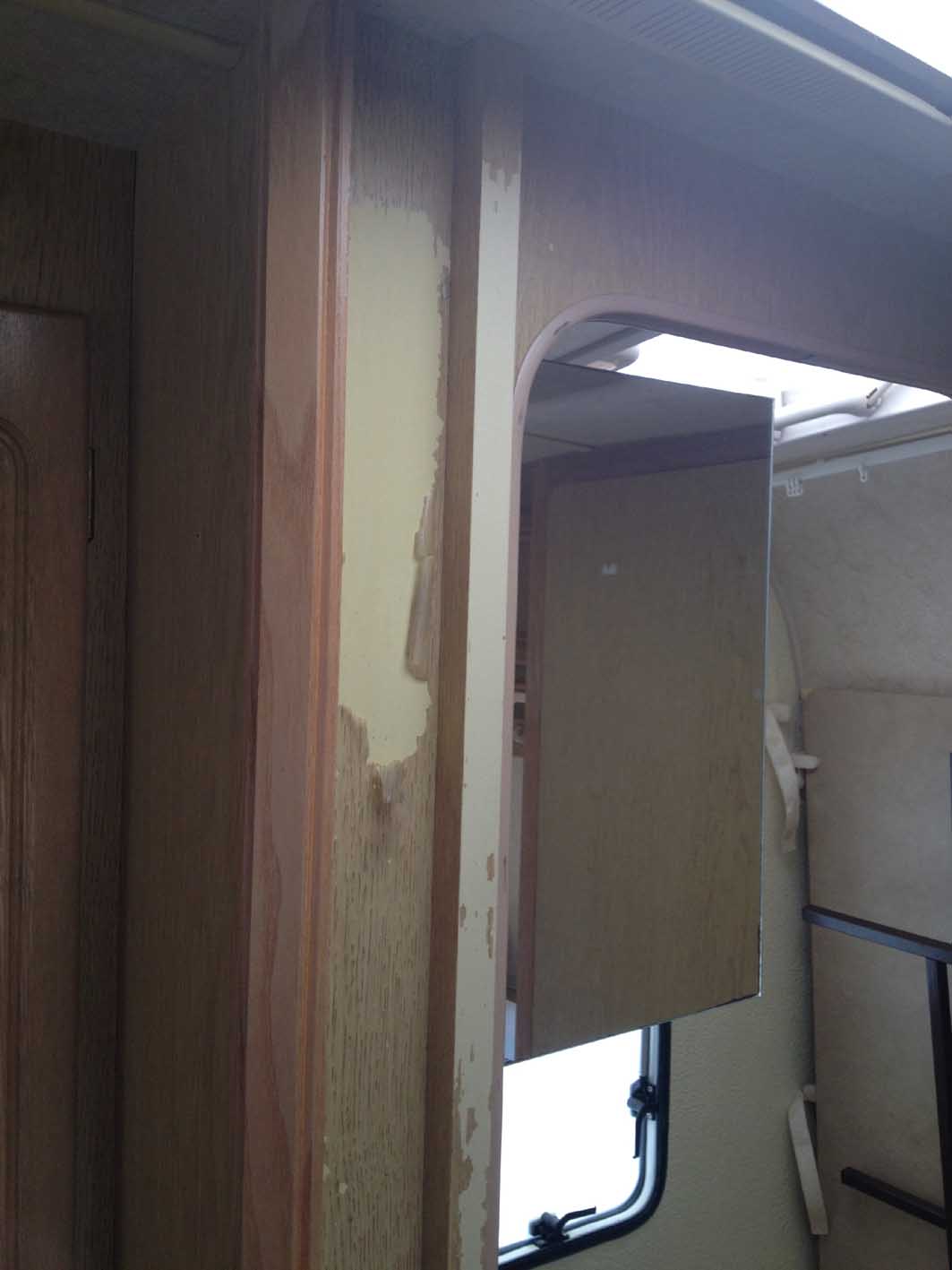

Piszesz o odchodzącej okleinie, to wzbudza pewien niepokój.
Napisz coś więcej w tym temacie.
Załączak kilka fotek, ponieważ we wcześniejszym poście ich nie widać.
Okleina (tak jak na pierwszym zdjęciu) odchodzi tylko w tym jednym miejscu, kolo drzwi do wc i z framugi.
Trochę skromne foty na jakąś ocenę.
Zastanawia mnie ta belka. Czy to przypadkiem
nie jest jakaś wstawka. Trzeba by zapytać włascicieli podobnych
przyczep. Praktycznie i z reguły odchodzenie tapety jest
oznaką wilgoci w takim miejscu.
Gdybyś mógł zapodać nieco lepsze foty- całości łazienki.
Miże być ich kilka. To pewno można by wyjaśnić wątpliwości.
Mnie ta belka jakoś nie pasuje w tym miejscu. Może się mylę, a
może jest to wynik jakiejś wstawki.
Jeśli ten kawałek ma inny kolor tapety, lub gatunek, od sąsiadującej
reszty. To można wnioskować, że to jakaś wstawka.
