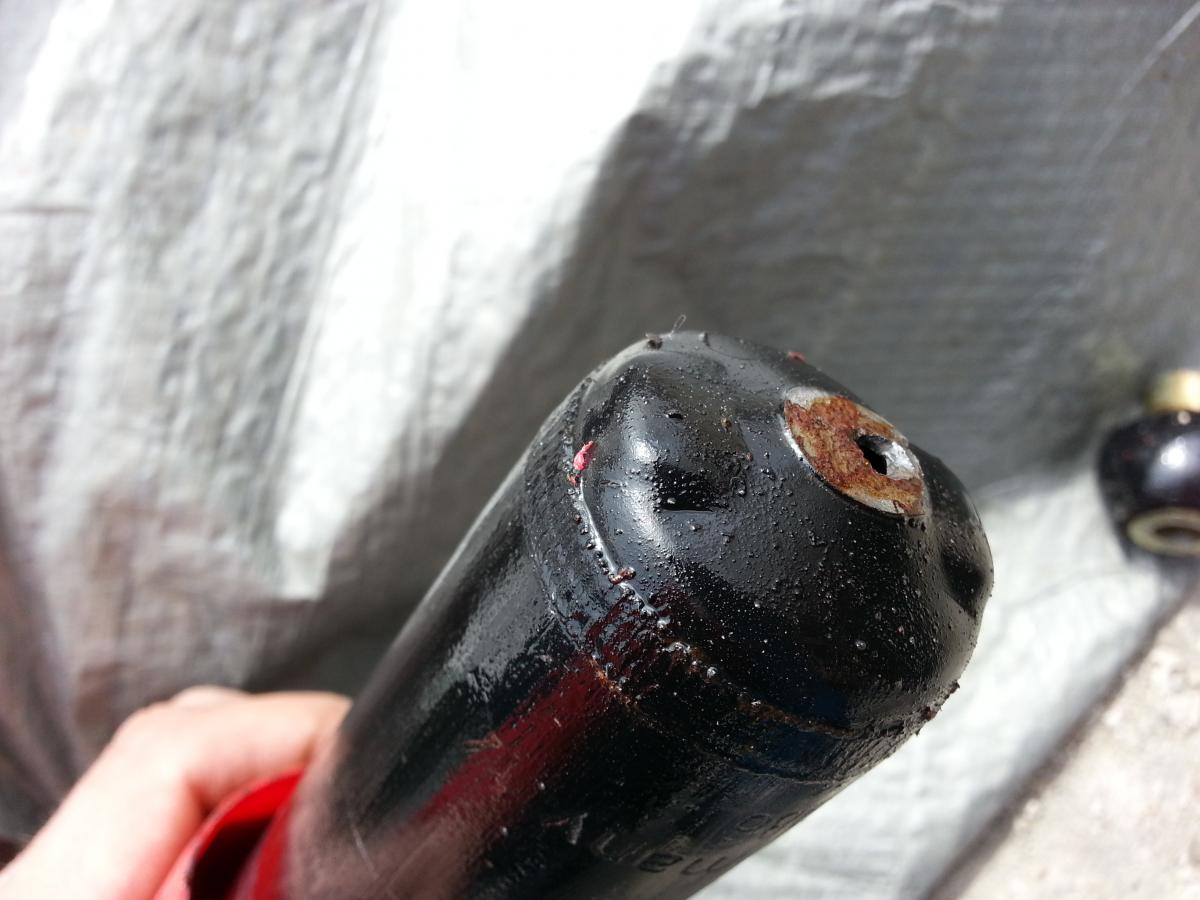

Prze zimą wymieniałem oba amrotyzatory (Al-ko czerwone). Od tamtej pory budka przejechała może 500km. W ramach przygotowań do sezonu postanowiłem pojechac na stację diagnostyczną i za 20zł wyregulować sobie hamulce na rolkach. Gdy już byłem pod budką skorzystałem z okazji i zrobiłem mały przegląd stanu podłogi, mocownia koła zapasowego,rurek  i takie tam...no i dostrzegłem mokry amortyzator - mokry tuż przy mocowaniu z wachaczem (dokłądnie mokra była sama główka). Na pierwszy rzut oka zignorowałem to, usprawiedliwiając jakimś zabrudzeniem z drogi. Nie dawało mi to jednak spokoju i przygladając się bliżej ,stwierdziłem ,że amor jest umoczony w oleju...

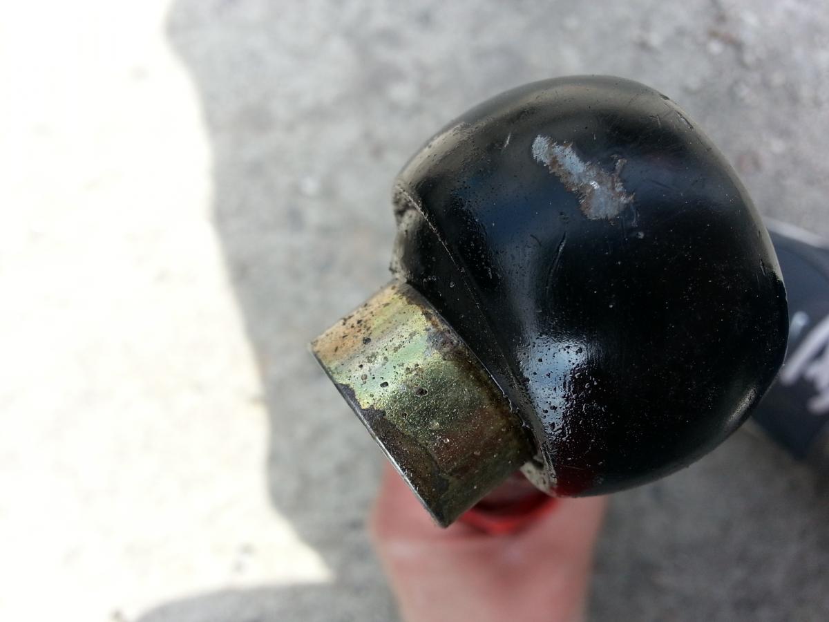

Po demontażu, oczom moim ukazał się taki widok:
Wystarczyło lekko pociągnąć....
Wystraszyłem się trochę,że mam njakiś problem z zawieszeniem. Dokonałem wszelkich możliwych pomiarów i nic nie wyszło. Po przyjrzeniu się amortazytorowi "na chłodno"...no właśnie: urwany przez uderzenie, czy wada materiałowa?

Zaniepokoiła mnie ta rysa na foto, czy w czasie skoku amortyzatora, nie był on zbyt blisko "czegoś" ?

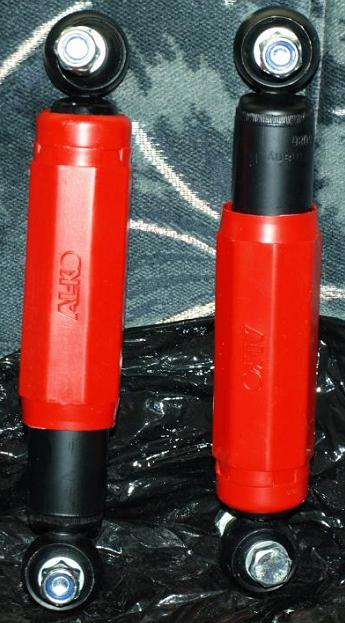

Moje mają minimalnie widoczną różnicę (może to tylko kwestia zdjęcia, może różnica wykonania, ale takich raczej być nie powinno, więc może jednak ... :niewiem:  ).

Kriss: ogładałem też to uszkodzenie,ale ono musiało powstać od jakiegoś kamienia, albo wręcz przed montażem - w tym miejscy akurat amor nie miał szans kontaktu z konstrukcją zawieszenia ( no chyba,żeby była mooocnoo pokrzywiona)

U mnie dolne ucho mocowane jest do takich blaszanych uchwytów wkładanych i rozpierających się w wahaczu Al-Ko. Nie jest to trwałe ucho. Być może to właśnie uratowało właśnie dolne ucho przed urwanie i po prostu te blachy przekrzywiły się, prawie "wychodząc" z tej szczeliny w której powinny tkwić. Co było powodem ? Jak dziś pamiętam były roboty drogowe na jakimś odcinku drogi i była zwężka. Lewe koło jechało po poboczu - trochę asfalt, trochę trawa. Pewnie wtedy koło było niżej, a mocowanie amorka uderzyło w krawędź asfaltu. Cały problem polega na tym, ze dolne ucho amortyzatora jest bardzo narażone na uszkodzenia. Być może w tym przypadku uderzenie poszło ciut wyżej ucha i urwało amorek od ucha.

Jestem tego samego zdania, ponieważ w nowym amorku, element metalowo-gumowy daje się (ciężko, ale jednak) w pewnym zakresie obrócić w gnieździe amortyzatora nawet ręką.

Nie mam niestety lepszych fotek, te zostały zrobione jeszcze przed założeniem amortyzatorów.

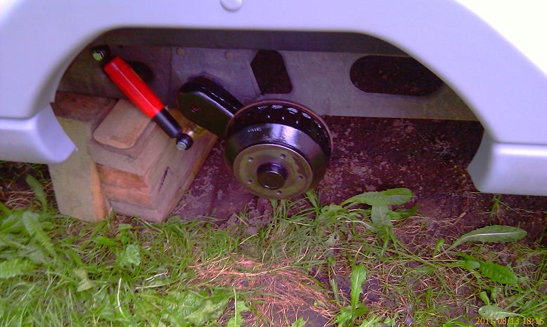

... a te, już po założeniu (widać uchwyty wahacza):
Myślę, że widać różnicę, o której pisałem. Mam na uwadze tą obwódkę o bardzo regularnym kształcie pierścienia (poza śladem spawu).
To tylko taka moja wątpliwość i wcale nie musi się sprawdzić :hmm:
