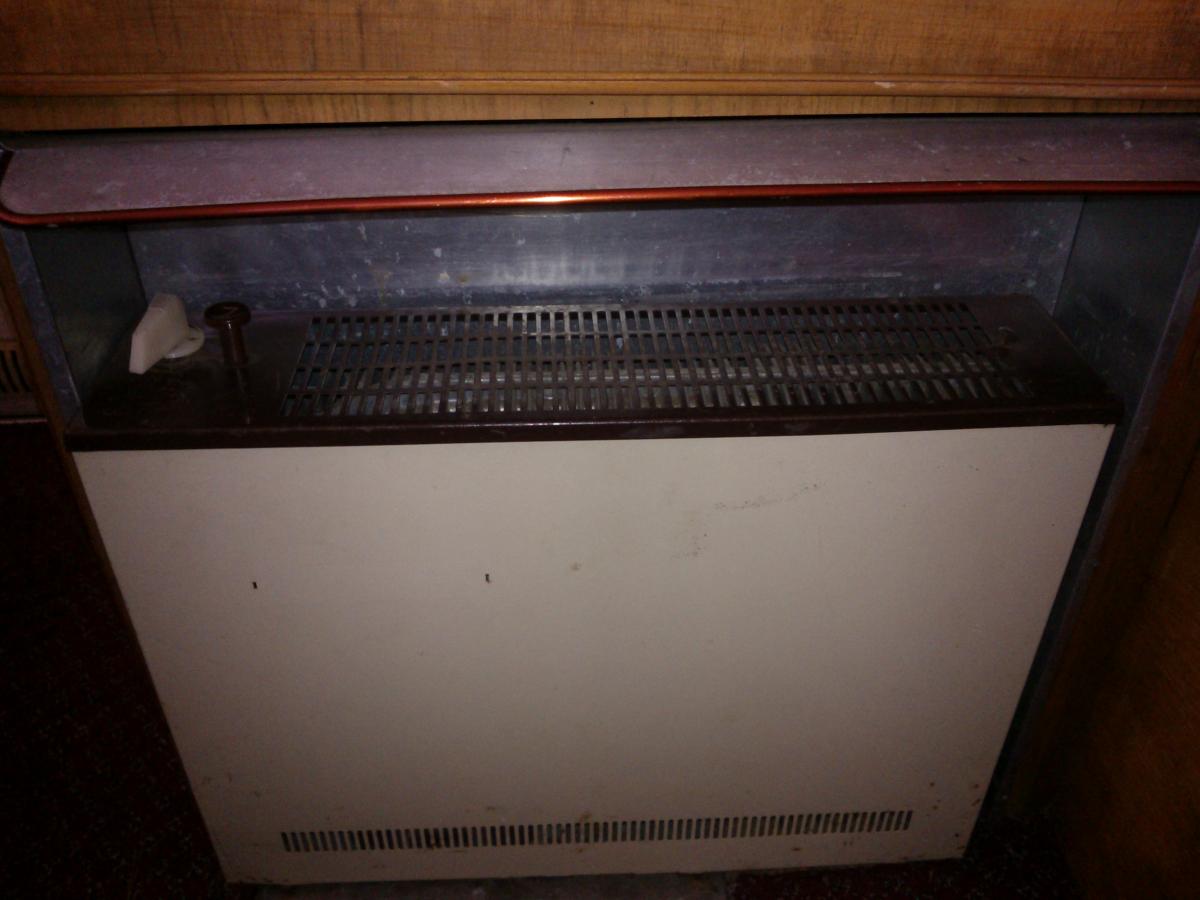

Nie dawno zakupiłem przyczepkę Adria 4154 rocznik 1984. Jest to moja pierwsza przyczepa więc zwracam się o pomoc do szacownych forumowiczów z pytaniem o pomoc.Posiadam w przyczepie piecyk Traumatic SD 2000A który ma taką przypadłość.post-13734-0-59376900-1365448539_thumb.jpg Przy próbie odpalenia wciskam pokrętło od regulacji płomienia (bialy króciec) i naciskając iskrownik piecyk (obok brązowy) odpala.Przeczytałem na forum że przy uruchamianiu piecyka trzeba trochę poczekać aby się rozgrzał i potem można pokrętłem regulować płomień.
U mnie natomiast po rozgrzaniu piecyka jak puszczę pokrętło płomień gaśnie.
I tu jest pytanie czy ja żle go odpalam czy może jest coś uszkodzone w piecyku.

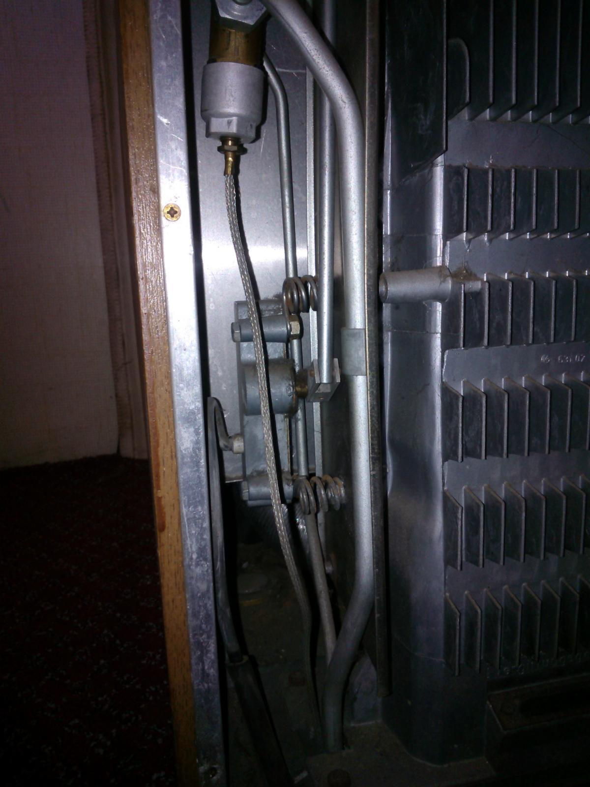

Dodam że od zaworu gazu w piecyku odchodzi taki srebny drucik (jest to chyba jakiś czujnik i go podejrzewam) widać go za zamieszczonym zdjęciu

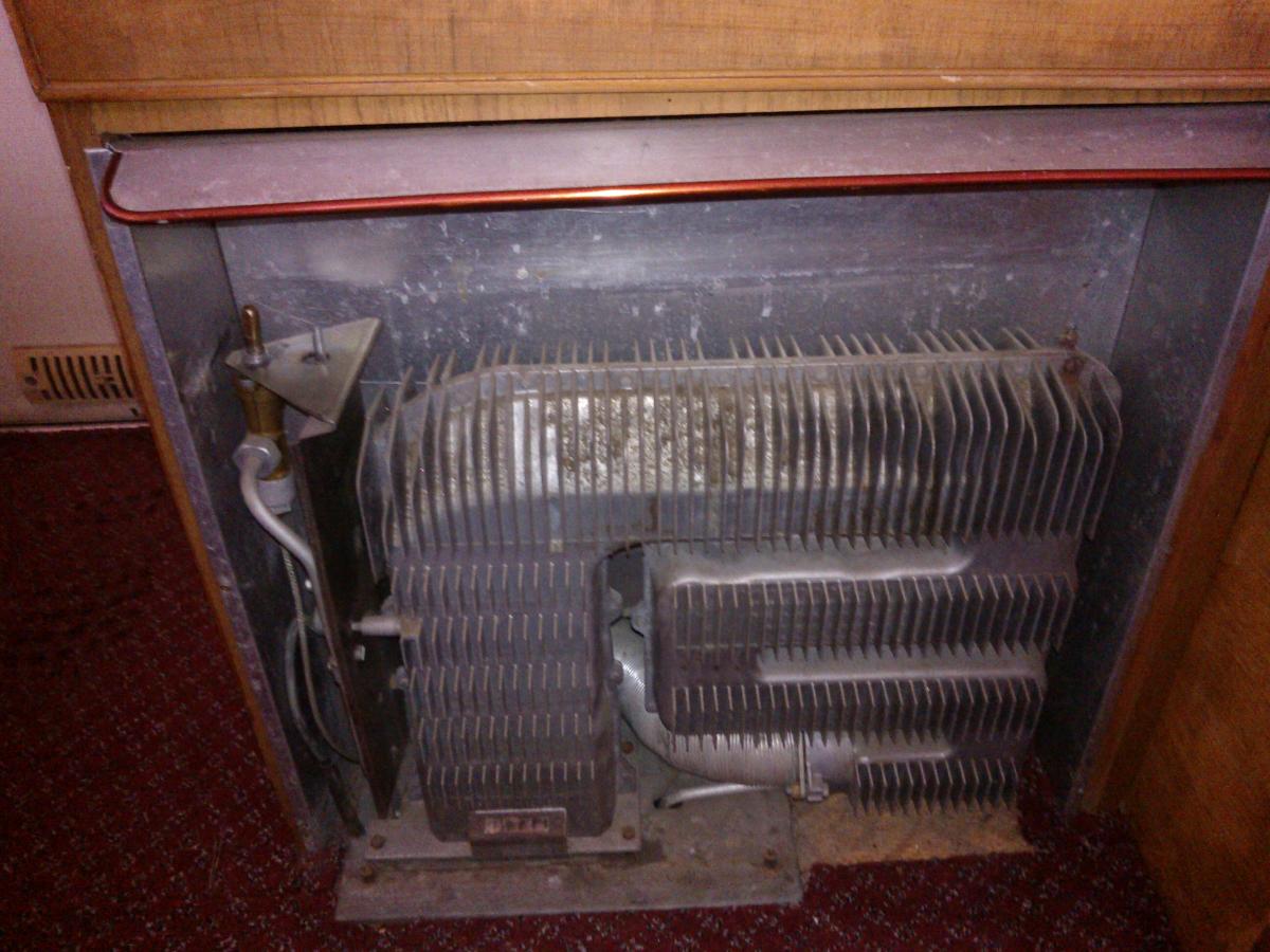

A tak wygląda piecyk w środku

ja bym obstawiał termopare,skoro jak puścisz gaśnie
Też tak podejrzewam.A może ktoś wie gdzie np można zrobić przegląd takich piecyków w Warszawie.
To dziś chyba znowu wyjmę go i bliżej się zapoznam z przyjacielem piecykiem :]
