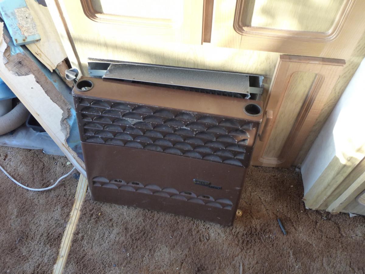

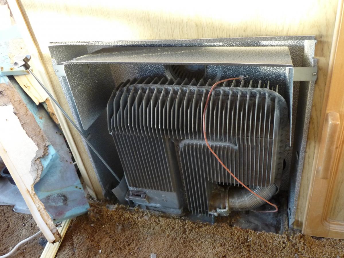

mam problem z uruchomieniem pieca, brakuje mi jakiegoś przycisku bądź pokrętła z prawej strony, po zdjęciu obudowy po prawej stronie był jakiś kabelek do niczego nie podłączony, mam nawiew powietrza podłączony do pieca ale to na szczęście działa. przyczepa chelenger 450/5.
po przekręceniu i wciśnieciu pokrętła od regulacji z lewej strony gaz nie leci, a chyba powinien ( kuchenka i podgrzewacz wody działaly na gazie)
ktoś ma jakieś pomysły i może części które mogą mi brakować???!!!!!!!!!!!
kwestia jaki masz iskrownik jakbys wrzucil fotke byloby latwiej podpowiedziec.Ten kabelek o ktorym piszesz moze byc od szufladki z bateryjkami ktorej pewnie nie masz moze byc tez od masy .......wrzuc w wyszukiwarke forum ....jak odpalic traumatic...to byl nawet moj post bo tez mialem problem i tam koledzy wszystko mi wrzucili w podpowiedziach jesli masz tylko 1 pokretlo(po prawej stronie) to najpierw zaloz nowe baterie

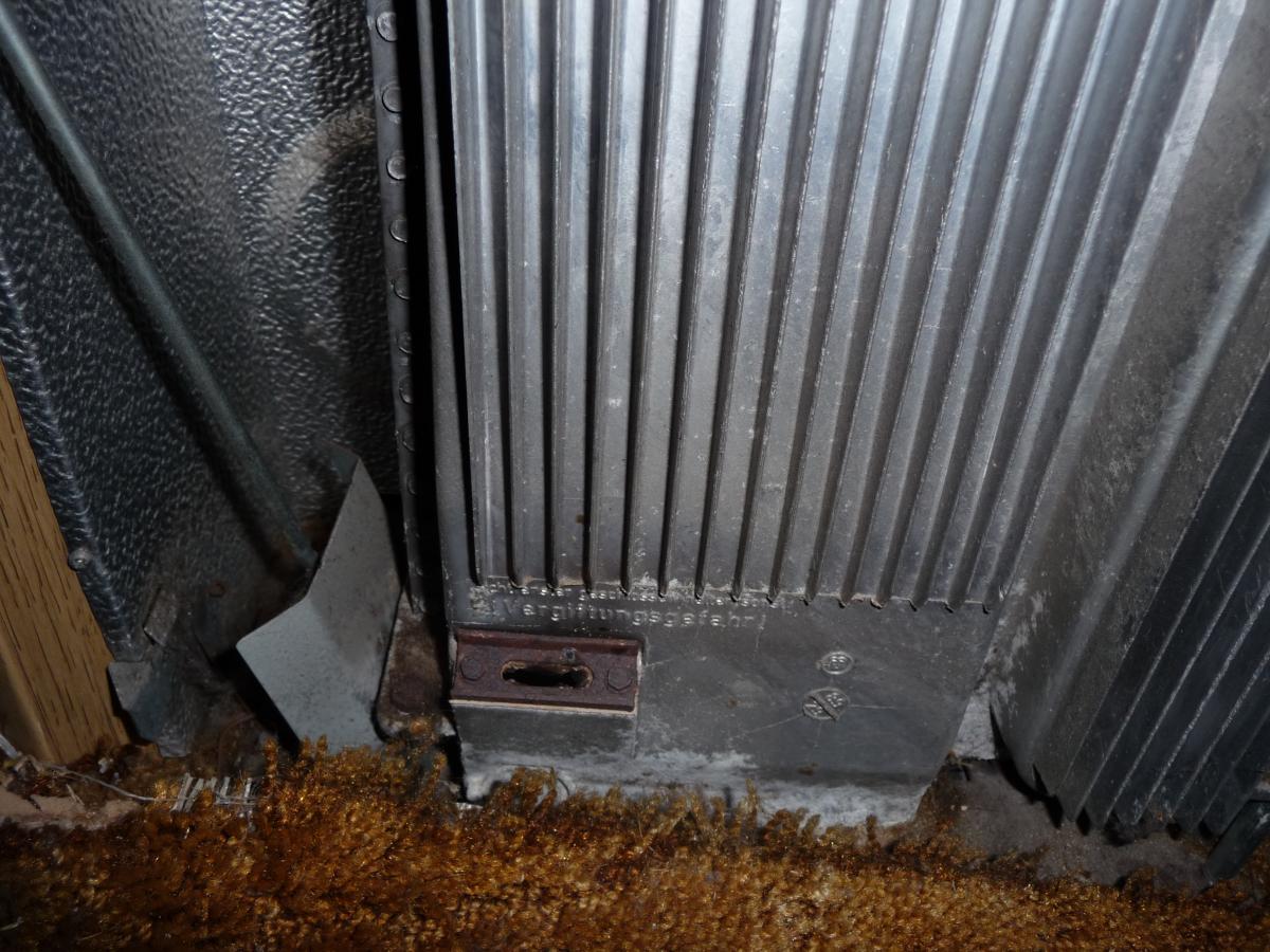

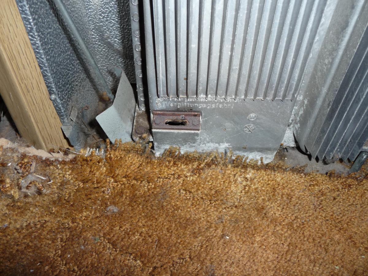

ciemno już ale zrobiłem jeszcze jakieś fotki, czy ta komora i szybka to ten malutki prostokącik na dole z lewej strony? jesli nie ma szybki to wielki problem, czy do naprawy? czy ta szufladka musi być czy tylko to co Dawid pisze?

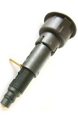

Witam. Szybka musi być zamów też uszczelkę pod szybkę.Jeśli chodzi o iskrownik to potrzebujesz ten pizoelektryczny przy tym iskrowniku nie potrzebujesz niczego więcej

odkręć te dwie śrubki na tym prostokąciku,kup szybkę i uszczelkę i przykręć,prawdopodobnie z drugiej strony w tym samym miejscu też masz szybke ,sprawdz czy cała,jak jest,jak masz mocno zajechany piec,proponuje wymianę uszczelki, oringu ,przy łączeniu pieca z kominem,jak niewiesz jak to zleć robote warsztatowi niech ci zmienią,będziesz miał spokuj

Tak, jak Kol. Dawid napisał   brakuje iskrownika piezoelektrycznego Trumy i tylko to, pojemnika baterii nie potrzeba, ponieważ jest on tylko przy elektronicznym zapłonie pieca.
