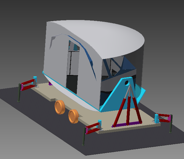

Jestem studentem politechniki gdańskiej i niedawno rozpoczeliśmy projekt budowy mobilnego symulatora lotów (Airbus A320).
Jestem w grupie odpowiedzialnej za materiały na budowe tego ustrojstwa i musze wybrać materiał na poszycie w którym będzie zamknięta wewnętrzna kabina symulatora. Transportowany on będzie na przyczepce.
Niedługo mamy spotkanie z inwestorami i musimy przedstawić swoje propozycje i pomysły.
Zwracam się tutaj do was, jako bardziej doświadczonych, o radę i opinie. Ogólnie myślałem, żeby zrobić całość z laminatów, ew. sandwichy. Jako zbrojenie posłuży pewnie włókno szklane, choć jak inwestorzy sypną kasą, to może być też węglowe lub aramidowe. Chcemy aby było to zrobione porządnie i efektownie, więc jak znacie jakieś ciekawe rozwiązania czy patenty chętnie poczytam ;]

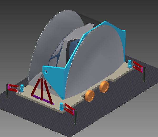

Dla zobrazowania o co mi chodzi - wstępny projekt w załączniku. Pierwsze zdjęcie - "rozstawiony", drugie - "w trasie".
i filmik z YT:

A aluminiowa klatka z profili zamkniętych powleczona  włóknem szklanym na kokonie z siatki szklanej (z rolki) lub  cięto-ciągnionej dla leprzego formowania podłoża?. Łatwa obróbka i możliwość  formowania obłych płaszczyzn jak na filmiku.
Jeśli bez oblizn to na klatce poliwęglan lity np.3-4mm, mleczny mocowany do profili na stalowe nity zrywane ze stożkowym łbem lub samowierty ze stożkowym łbem i szpachlowane , a finalnie całość oklejana np.zadrukowaną okleiną. ?

Co do klatki z aluminium i szklanego, nie będzie to zbyt ciężkie? Chcemy, żeby poszycie było jak najlżejsze, bo wyposażenie też swoje będzie ważyło, a po uruchomieniu będą spore momenty.
