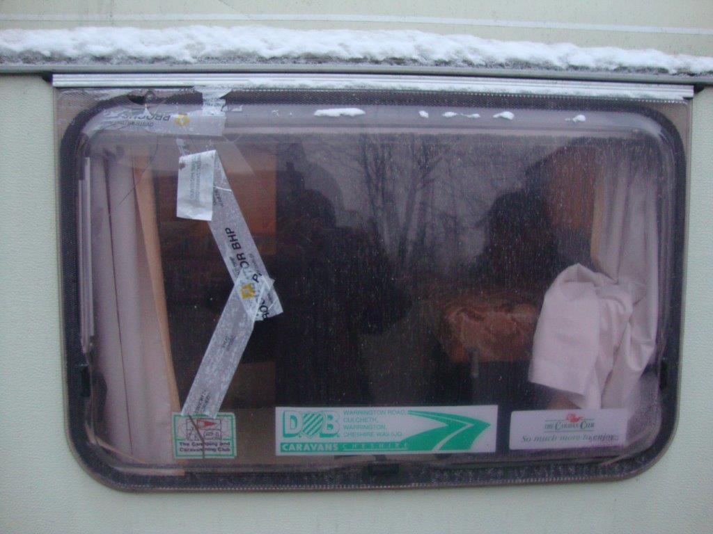

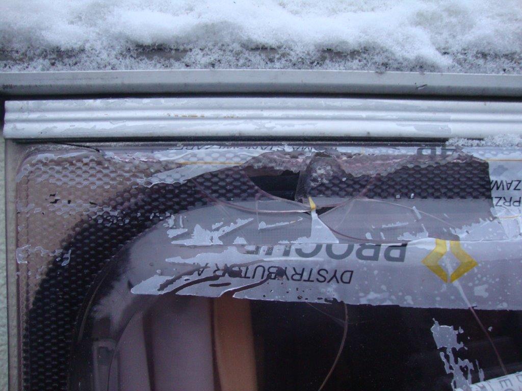

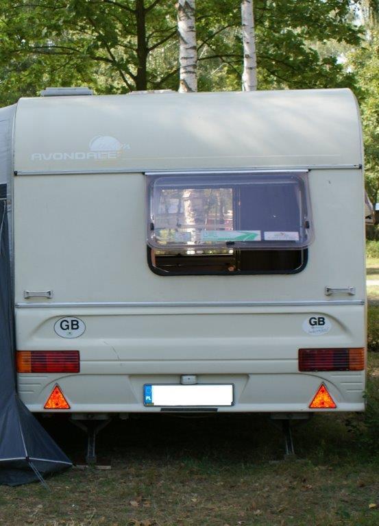

Poszukuję tylnego okna do mojej angielki AVONDALE Custom Pearl. Niestety ale jakiś dupek rzucił kamieniem i rozbił mi okno :wrrr: tak nieszczęśliwie że raczej nie nadaje się do klejenia. Pękła szyba zewnętrzna, wewnętrzna i w dodatku jest dziura w narożniku okna. Może ktoś gdzieś na zbyciu ma takie lub podobne okno ( o ile da się zamontować podobne o zbliżonych wymiarach). Ewentualnie podpowie gdzie szukać za rozsądne pieniądze. ( oczywiście nie myślę o nowym sprowadzonym z Anglii ). Załączam fotki
Wymiary zewnętrzne okna: 945 x 615 mm
Wdzięczny będę za pomoc .

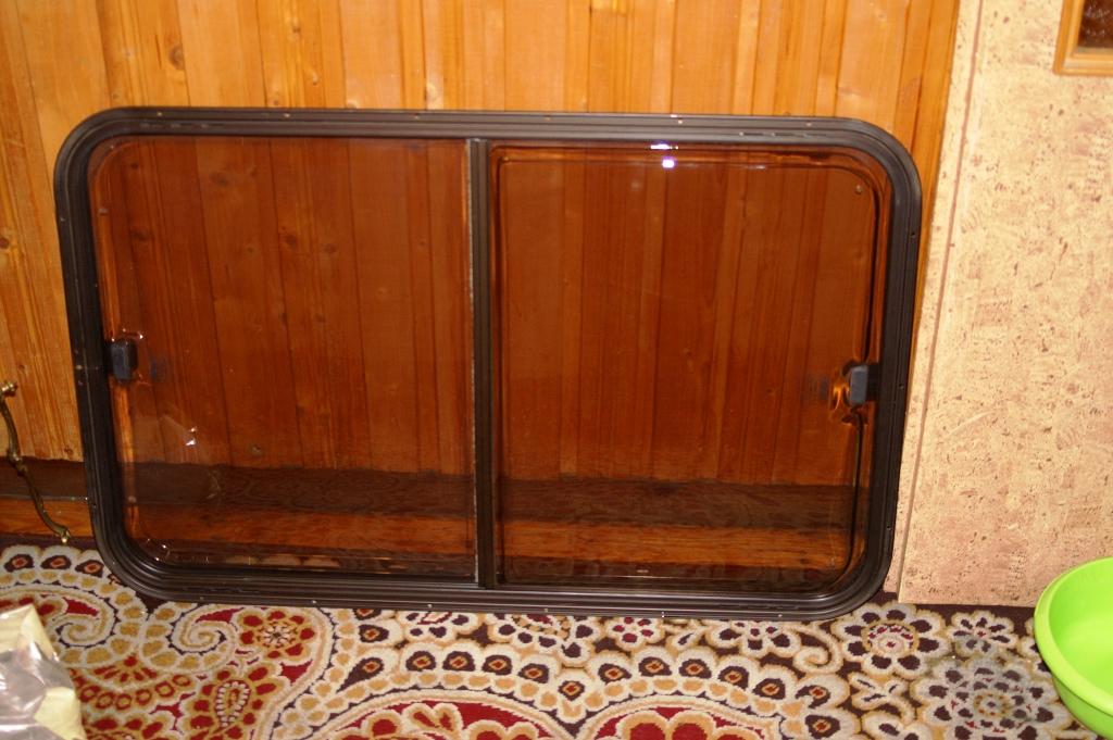

Okno jest nowe w ramce aluminiowej. Wymiary otworu to ok 95x60 cm,
