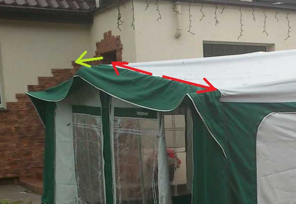

Ponizej zamiescilem zdjecia mojego przedsionka. Przedsionek wisi tylko na stelazu Moje pytanie jest odnosnie daszku, który jest jakis flakowaty. Jak naciągnąć aby był naciągnięty jak struna. Przedsionek dostałem od znajomego, a mój był zmęczony więc postanowiłem go wykorzystać.Czy śledzie i linki pomogą?

Na początek dobrze rozciągnij rurki stelażu a potem linki i śledzie naciągną wszystko do końca :ok:
dokładnie, trzeba mocno ponaciągać szmatę stelażem, tu widać że aż sie marszczy na rurce, więc daszek musi wisieć
dla ułatwienia zaznaczyłem na rys

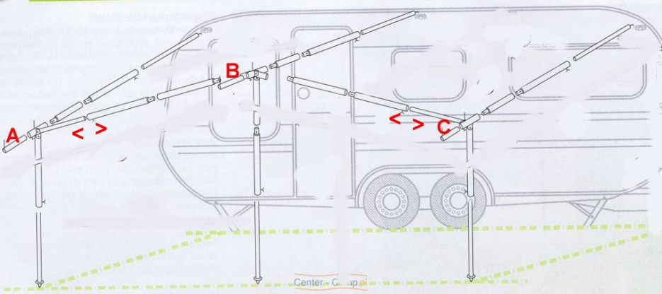

O kijach od miotły pisałem całkiem poważnie, a teraz to uzasadnię.
Pozwoliłem sobie zmodyfikować rysunek do potrzeb przedsionka ze stelażem trójpoprzeczkowym.
Wymazałem to co zbędne i zaznaczyłem, gdzie ów kije od miotły miałyby się spełniać A,B,C
Strzałkami <> zaznaczyłem punkty z motylkami, które rozsuwając, naciągają dach wzdłużnie (w odniesieniu do budki),
a tym samym daszek-ozdobę podparty zwykłymi okragłymi kijami.
Ot i całe ceregiele.

Kije by mogły być. Tylko transport problematyczny :P Przecież ich nie złożysz, jeden ma ponad pół długości przyczepy :rolleyes: Jak ten problem rozwiązać, kłaść na podłodze? Mi by to przeszkadzało.
