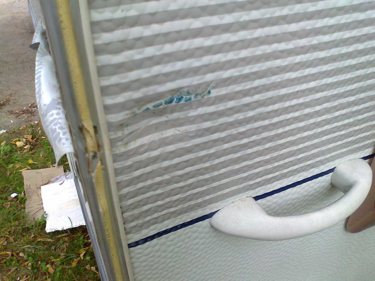

Witam.
Mam nastepujacy problem - jak w zalaczniku. Poszukuje specjalisty od naprawy takiego czegos lub podpowiedzi, jak sie za to zabrac.
Moj jedyny pomysl, ktory mi chodzi po glowie, to zaslepienie tego i zabezpieczenie jakas mazia uszczelniajaca.
Czekam na opinie, pomysly, propozycje.
Pzdr, Marcin.
Kolego Marcinie, jak widzę z pierwszego zdjęcia, to już została przykładana taka prowizoryczna łata. Prowizorycznie można tak samo naprawić przyklejając łatę np polimerowym bezbarwnym klejem "PATEX TOTAL FIX". Jeżeli chcesz to zrobić profesjonalnie to należy wymienić cały pas blachy, w którym jest to uszkodzenie.

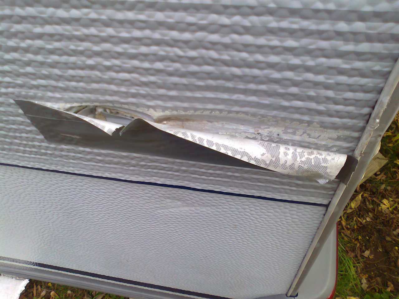

Nie znam się na tym, ale taki czy taki sposób wystarczy nawet w przypadku, gdy blacha jest rozdarta ?
Mam wrażenie, że nie. Przy rozdartej powłoce pewnie sporo wilgoci dostało się już pewnie do środka (na zdjęciu widać, że uszkodzenie mafika nie jest nowe).W takim przypadku potrzebna jest chyba ingerencja wewnątrz. Mylę się ? :niewiem:

Sądząc po taśmie "na gada" zakładam że uszkodzenie zostało od razu zabezpieczone przed podciekaniem i degradacją wnętrza ściany , a rozpatrywany jest tylko sposób naprawy poszycia . Jeśli tak nie jest to oczywiście że wyłącznie naprawa powierzchniowa nie załatwia sprawy.

Jeżeli właścicielowi nie zależy, żeby przyczepa wyglądała "jak nowa" to proponuję: na tyle przyczepy (tam blacha nie jest chyba rozerwana?) tylko pomalować, na boku natomiast nakleić na uszkodzenie kawałek nowej blachy przy pomocy kitu MS (np. Pattex, o którym pisano wyżej), chociaż można tylko zaszpachlować ubytek kitem i też pomalować.. Bardziej niepokoi mnie rozszczelnienie przy profilu aluminiowym, bo pod nim na pewno jest drewno i mogła dostać się woda. A technologia przesycania próżniowego jest na pewno znana i stosowana w Polsce, chociaż akurat raczej nie do tych celów.
Super - dzieki za podpowiedzi, ale - w domu trgo raczej nie zrobie :) Musze poszperac i pogrzebac w necie, zeby znalesc kogos, kto takie rzeczy robi wlasnie prozniowo - chcialbym naprawic w miare elegancko, jednoczesnie bez ponoszenia znacznych kosztow. Wczoraj bylem w centrum karawaningowym w Baniosze, ale nie potrafili okreslic kosztow, bez rozmiaru i obejrzenia szkody :( Mowili cos o wymienianiu calego poszycia, ale to nie na moja kieszen. Czeka mnie jeszcze ponowne przestudiowanie obslugi przyczepy i instrukcja obslugi instalacji 12/230 V :)

Bez względu jak i kiedy będzie to naprawiane to należy dobrze zabezpieczyć uszkodzenie (które nie widać) pod listwą krawędziową. Bez odkręcenia jej się nie obejdzie.
  • 2 miesiące temu...
Jak nie chcesz się wpędzać w koszty to zrób tam łatę z blachy, jak koledzy już napisali. Listwę narantową odkręć, sprawdź czy jest pod nią sucho, uszczelnij i przykręć z powrotem. Łatkę możesz zrobić z gładkiej blachy aluminiowej z naklejonym jakimś logo i nikt nie zauważy, że ingerowałeś w poszycie.
