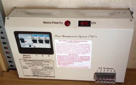

Witam forumowiczów.z prośba o rozszyfrowanie tego urzadzenia.
W zasadzie jest ono bezobslugowe ale mam nastepujące dwie kwestie:
1,kontrolka "mains polarity" co to właściwie jest bo raz się świeci a po przełożeniu wtyczki o 180 stopni w gniazdku zasilania 230v gasnie.....pytanie jest czy ma się świecić czy nie ? dodam że instalacja 230V przyczepy działa poprawie niezaleznie od wskazań tej kontrolki.
2. przełacznik 12V - do czego to służy ?
Pozdro i liczę na pomoc bardziej doświadczonych uzytkowników.

Witam,
Zdecydowanie ma się nie świecić ..;)
Niektóre urządzenia wymagają aby "Faza" była podawana na odpowiedni bolec tj ."L" czyli linia , jest to szczególnie ważne przy różnego rodzaju filtrach wejściowych, oraz zasilaczach.

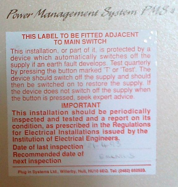

Zrób jeszcze zdjęcie tej czerwonej tabliczki z napisami w taki sposób aby był tekst opisu urządzenia -> tam masz wszystko o nim napisane.

niestety, z czerwonej tabliczki niewiele wynika w sprawie kontrolki i przełacznika 12V... :oslabiony:, ale zgodnie z sugestia dodaje fotę.

przełącznik 12V włącza prostownik czyli ładowanie akumulatora. To typowy Energo blok z angielki , na dole masz bezpieczniki od poszczególnych obwodów 12v w budzie po lewej bezpieczniki i/lub różnicówka od 220V. Często też jest bezpiecznik pomiędzy blokiem a akumulatorem ...... gdzieś na kablu ;-)

Odgrzeje kotleta bo kupiłem Angielkę z takim energoblokiem i moje pytanie jest takie czy pompka od wody i od kasety w toalecie są pod to podłączone czy jest od nich jakiś bezpiecznik bo mam problem pompki przestały działać a napięcie dochodzące do nich jest mniejsze niż 12v
