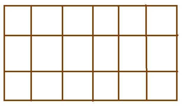

podloga owszem to sklejka - styropian - sklejka...
ale miedzy sklejkami jest kratownica z listew i jest wypelniona styropianem...
cos w ten desen
wykladzina gumowa jesli oryginalna to na 100% jest przyklejona do sklejki na calej powierzchni...
jesli wycinamy otwor w podlodze to najlepiej tak jak kratownica idzie - czyli caly kwadrat/prostokat i tak aby lekko odslonic kratownice - sklejke tak dorabiany aby kawalek mozna bylo oprzec na kratownicy z listew....

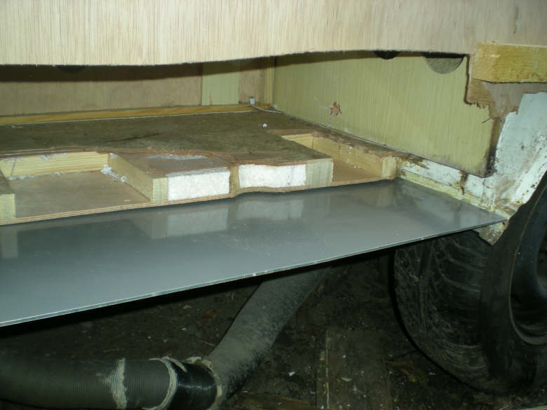

Poniższe zdjęcie obrazuje przekrój podłogi.
Ta dolna szara płaszczyzna się nie liczy do oryginału. To moje dodatkowe zabezpieczenie .

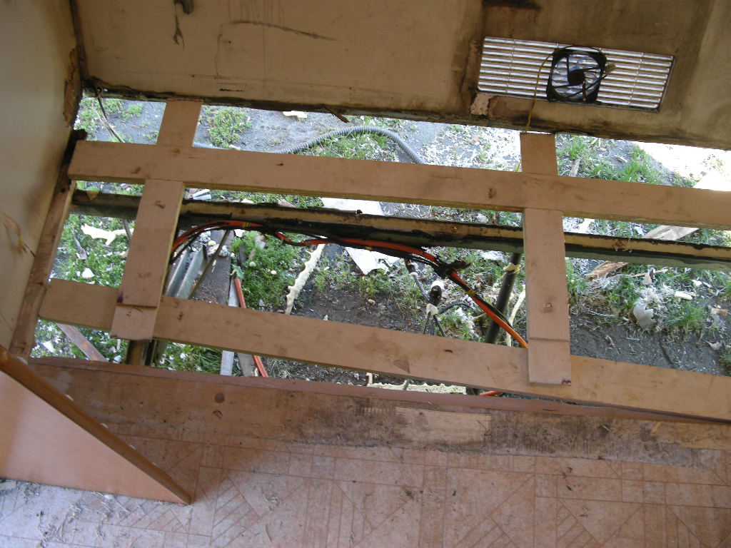

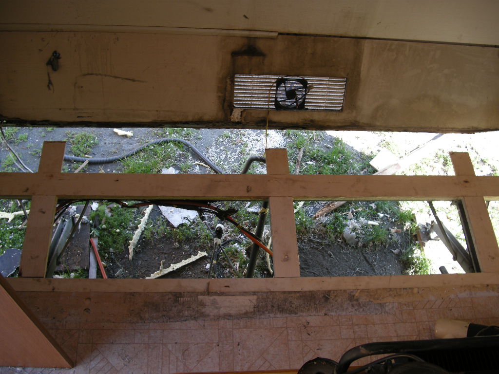

A tu zdjęcie z etapu rekonstrukcji części podłogi.
częściowo wymienione listwy kratownicy (nie koniecznie oryginalnej szerokości . wpuszczone w zdrową część podłogi. Jęli jest możliwość to listwy szersze tak jak u mnie i wpuszczone tak by zachodziły w zdrową część podłogi poza linię przebiegającej pod podłogą ramy przyczepy. Wówczas można je umocować do ramy ( na fotce śruby "zamkowe" )

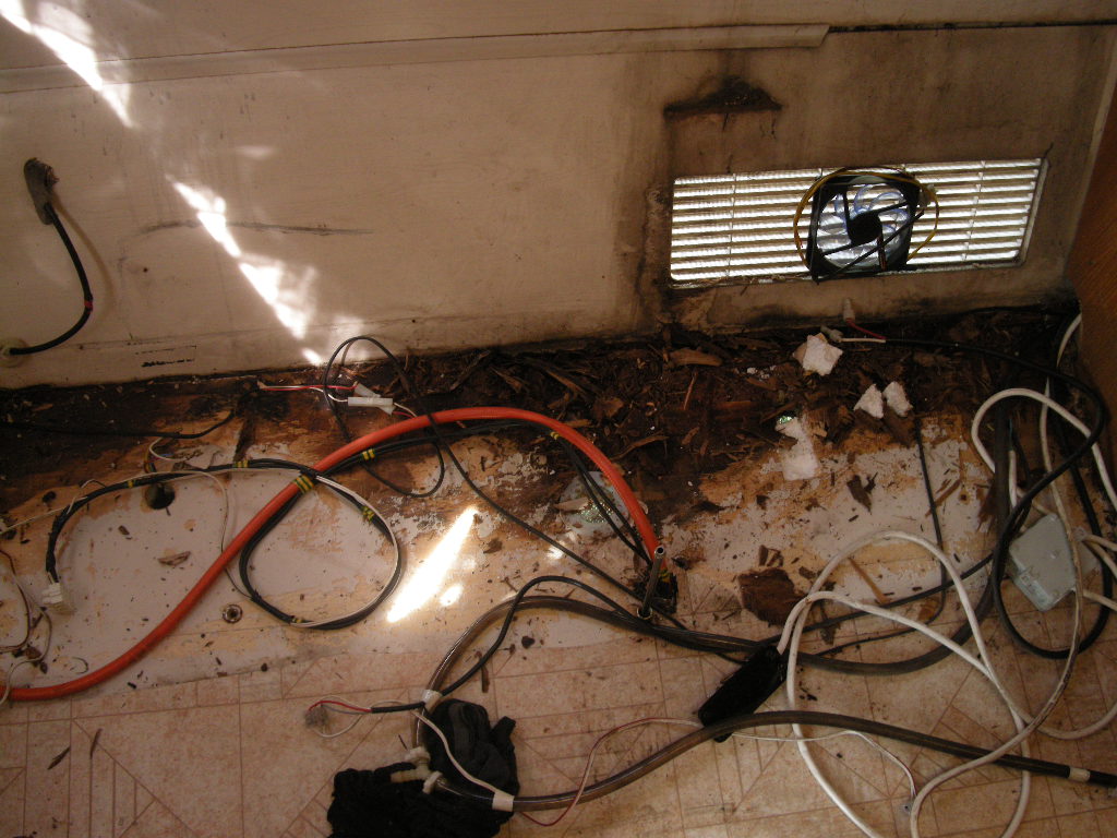

jednym słowem MAŁY remoncik skad ja to znam a wygladało to tak:czasami zdjacia nie wskakują po kolei jak by się chciało
