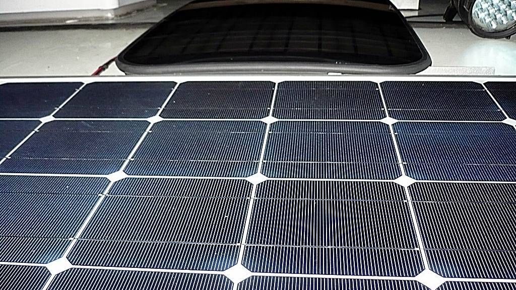

Najmniejsza przyczepka 4 osobowa w układzie 2+2 (Hobby 370). Zbiornik na szarą wodę pod przyczepą nad osią, zbiera wodę z brodzika, zlewu i umywalki. Zbiornik na wodę czystą 20L w bakiście. Tam równiez jedna butla 11kg (3 tygodnie i wystarczyła). 2 akumulatory w bakiście (w miejscu na drugą butlę) 90+60AH ładowane tylko z solara 90W klejonego bezpośrednio do dachu. W środku zasilanie 12VDC oraz 230VAC z przetwornicy cały czas i nigdy nie brakło. Rozbijamy się z przedsionkiem i postoje od 2 do 4 dni w jednym miejscu. Woda do picia w bańkach typowych sklepowych 5L. Przyjmujemy 1 bańkę na dzień więc mamy zawsze 5 sztuk. To co napisałem jest w zupełności wystarczające dla Nas czyli 2 dorosłe osoby+ 2 dzieci w wieku 12 i 4+ pies, ale...........

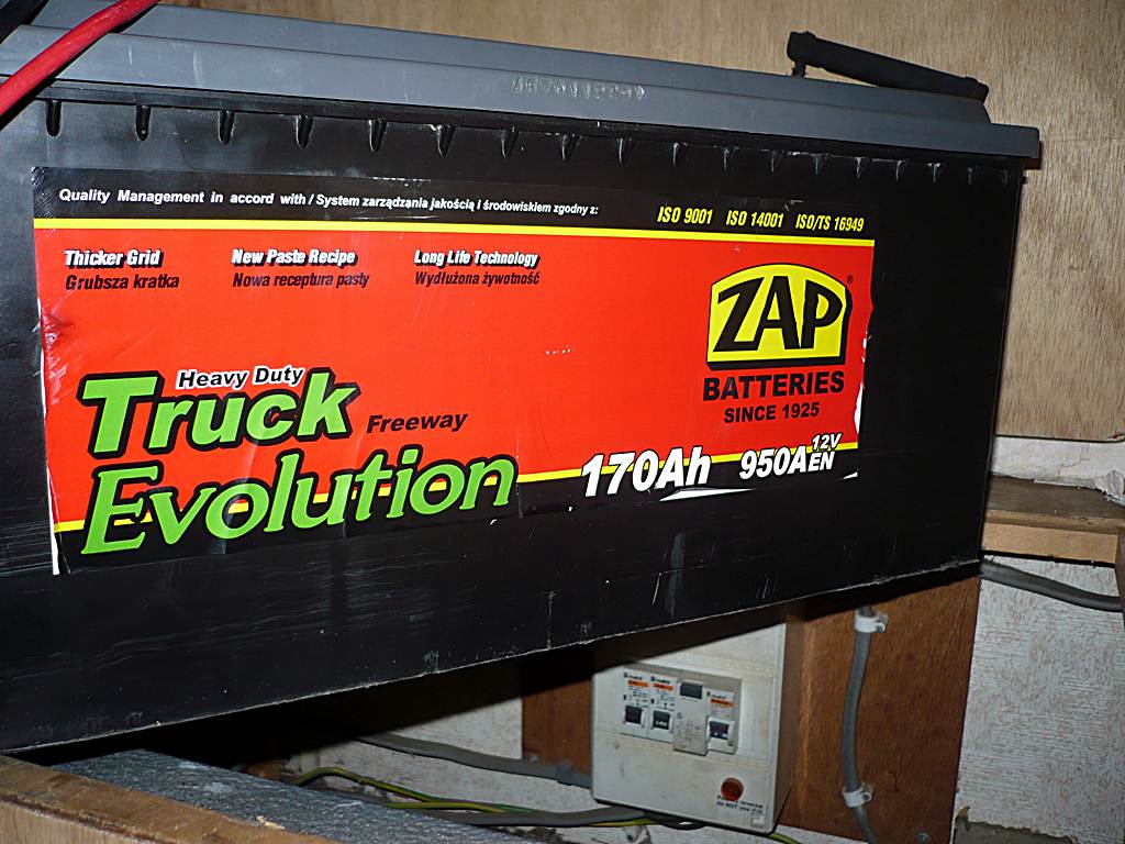

Co do energii to to mam panele łącznej wartości 140W i skromny aku 170 Ah.
Niestety :palacz: prądu za dużo , spokojnie można jeszcze dwie przyczepki podłączyć :ok:

Trafko,a nie wypadnie ci aku przez podłogę ???? Rany przecież to 170 Ah.
Ja mam 2 x 146 Ah i chyba gabarytowo nawet takie same jak Trafkowy . Ułożone jeden za drugim w jednej szynie i jednej komorze łóżkowej i jeśli podłoga zdrowa to niema obaw.
Z czego Ty masz podłogę że masz takie obawy ? :)
Eeee tam , skromna butla gazowa przez 3 lata mi nie wypadła to aku tym bardziej nie wypadnie.
Tak na poważnie to aku po łóżkiem czy za piecykiem ( jak u mnie ) jest położony bezpośrednio na ramie. :ok:
170 Ah = 40 Kg , czy to tak wiele ?
