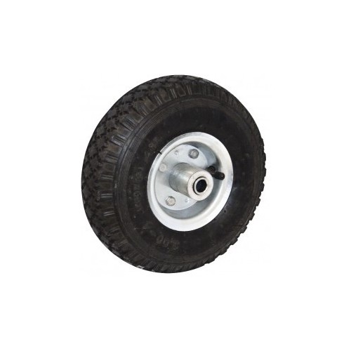

Mnie na wiosnę też czeka wymiana kółka wraz z mocowaniem. Jeszcze nie zastanawiałem się jak to rozwiąże ale nie będę wstawiał typowego koła manewrowego na długiej goleni bo tam gdzie staje i tak każde będzie grzęzło w trawie . Chce zastosować kółko pompowane dostępne w castoramie za jedyne 20 zł z hakiem. Takie kółko typowe do wózków , a w większej wersji do taczki. Łożysko ma . stalową felgę i fajną pękatą oponkę. Jakieś 10 - 15cm szerokości ,a jeśli się jeszcze niedopompuje to powierzchnia będzie nieco większa.

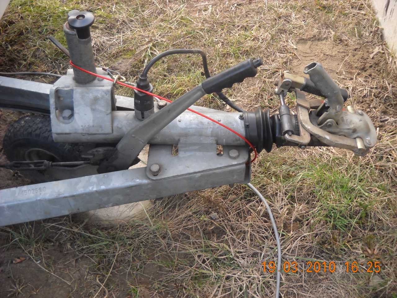

Witam, w mojej przyczepce jest koło pompowane i znakomicie się sprawuje na trawniku podmokłym jak i na piasku - polecam. Zdjęcie mam tylko takie lecz widać je dokładnie. w linku podanego przez kolegę " przyczepy-wiola" masz ofertę trzecie kółeczko podporowe to jest to.

Foty w realu nie robiłem ale mam z sieci takiego kółka , o którym mówiłem.
Z tym że, to na fotce ma felgę chyba ocynkowaną a w castoramie jest malowana proszkowo na czerwony kolor. Tych kółek jest od groma . Na każdej giełdzie , w każdym ogrodniczo-budowlanym markecie, Nawet na składach opałowych .Ale polecam castorame bo jest duży wybór w wielkościach.Kiedyś na takich kołach zrobiłem mini kłada dla dzieciaka . Plaża czy błoto nie było mu straszne.
Te kółka sprzedawane są w 2 wersjach. na widelec obustronny i jednostronny.

Dzięki za tę fotkę i dodatkową informację o wykonaniu i wykończeniu koła :ok:
