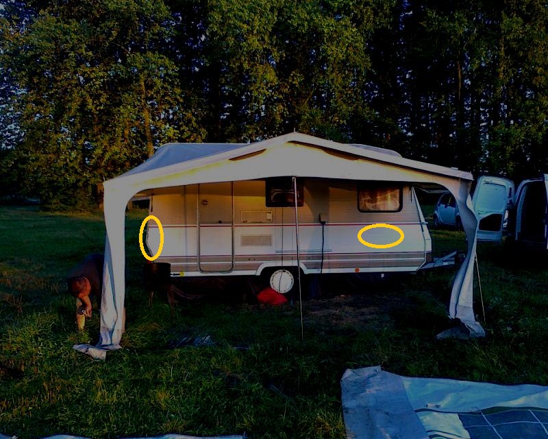

Wygląda zachęcająco i po raz kolejny podkreślam że od prywatnego sprzedawcy warto głębiej się zainteresować.
Wydaje mi się troszkę za droga, ale jeśli jej stan rekompensuje cenę, to tylko czekać wysoce prawdopodobnej opinii Grześka.
Powodzenia.
Budka wygląda ciekawie. Dość bogate wyposażenie. Jak napisał Wojtek - od prywatnej osoby - to w mojej ocenie również dodatkowy plus.
Cena jak cena wcale nie wydaję mi się za wysoka ;) jeśli sucha i bez większych braków to zawsze można pomyśleć, a na pewno warto poprosić o więcej zdjęć lub zdecydować się na oględziny.
mam identyczną cepkę i jesteśmy z niej bardzo zadowoleni na pewno watro rzucić okiem pozdrawiam
Osoba prywatna, ale jakoś nie bardzo pokazała całą budkę. Brak fotki z drugiej strony (bo ta z przedsionkiem, niewiele pokazuje), brak przodu na fotce.
Ja tak mam, że jak ktoś nie pokazuje całości, to nie robi tego przez przypadek.
Być może budka rzeczywiście fajna. Ja znalazłem niewiele (nazwijmy to - "słaby wsad") :-) i chyba są to miejsca godne uwagi, ale być może nie dyskwalifikujące budkę.
W zasadzie - pozostawię chyba bez komentarza. Tył lewa strona przy oknie - otarcia? trudno powiedzieć.
Z drugiej strony widać rysę. Dodatkowo nie podoba mi się prawy tylny narożnik.
Poza tym - ja nic nie widzę.

Tym bardziej, że ceny takich New Line z podobnych roczników na marktplaatsu to cena około 3 tys Euro. Przy dzisiejszym kursie Euro ta budka wcale nie jest droga a jak jest zadbana i sucha to według mnie jest na pewno tyle warta.
Na pewno warto poprosić o dodatkowe zdjęcia. Moja opinia raczej nie jest negatywna :niewiem:. Zwróciłem tylko subiektywnie uwagę, że każdy powinien pokazywać caly towar a nie jego jedną stronę. Poproś o fotki. Obejrzymy drugą stronę i wtedy podejmiesz decyzję o wyjeździe...
