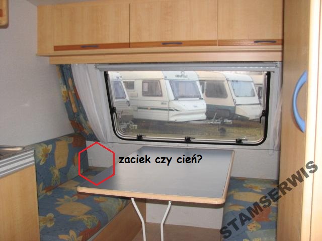

Fajna choć nie ma kibelka ale mam wątpliwości :niewiem: na jednym ze zdjęć czy to cień czy zaciek? Niech wypowiedzą się kol. Gfizyk i Kristofer.

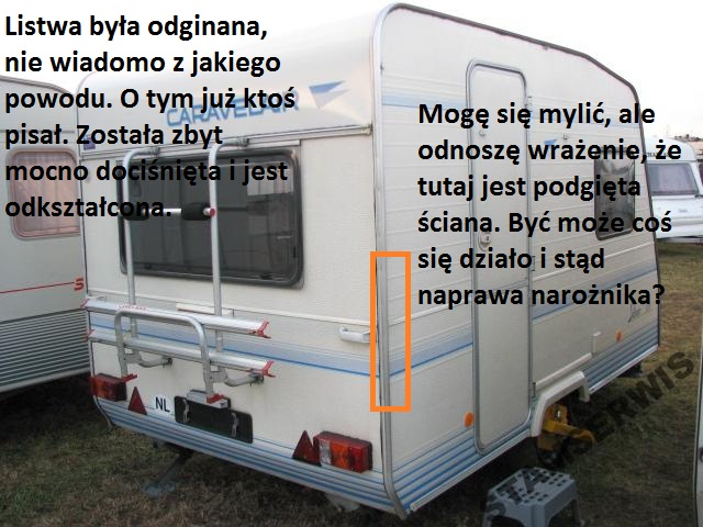

faktycznie może być zaciek, na innym zdjęciu też coś widać w tym miejscu.czy te zagniecenia są prawidłowe czy to ślady naprawy
Ja tam Ci odpowiem zlosnik.gif. To jest ślad zbyt mocnego przykręcenia wkrętów od listw aluminiowych -> najprawdopodobniej ktoś albo śruby dociągał, albo demontował listwę i od nowa przykręcał. Pytanie tylko z jakiego powodu hmm.gif ?

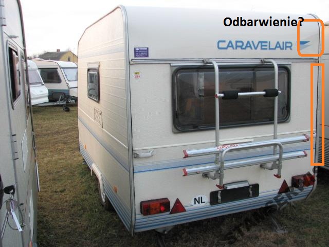

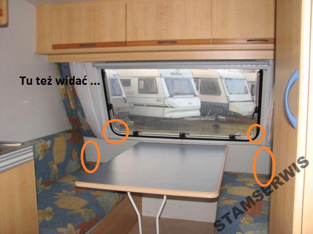

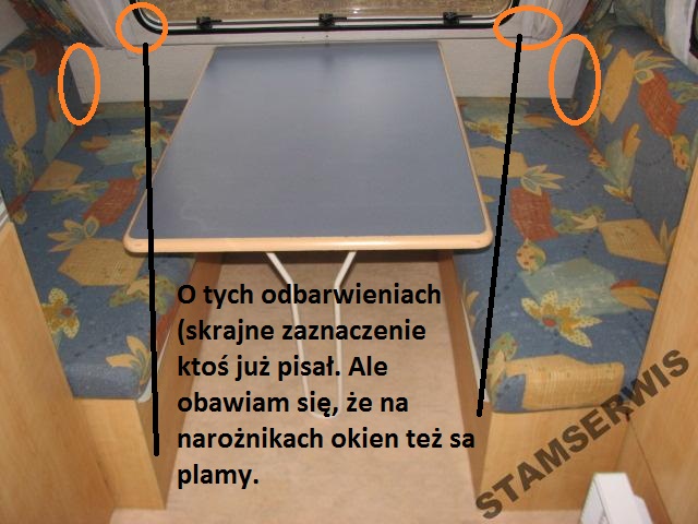

Zapytałeś o opinię. Kilka moich sugestii jest na fotkach. Oczywiście - nie traktuj tego jako "ocena fachowca", bo przecież jak Irek w zauważył wszelkie tego typu oceny są o kant d..y potłuc :-P.
W każdym razie - brakuje mi zdjęcia prawego tylnego narożnika od środka. Sprzedawca zrobił sprytne fotki 2x przodu i tylko lewą stronę tyłu. Skoro widać, że z tyłu było coś robione, dlaczego nie ma zdjęcia wnętrza? To od razu zwraca uwagę.
Temat listwy i zacieku - już został poruszony. Ja mogę wskazać jeszcze ramkę okienną i ew. kawałek dachu koło grzybka plus dach z tyłu. Wszystko na fotkach.
Zwróć uwagę, że te przyczepki, jeżeli naruszy je ząb wilgoci - przestają trzymać sztywność i przednia ściana zaczyna być zwichrowana (traci prostolinijność). Zwróć na to uwagę.
