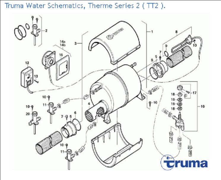

Zachciało mi się ciepłej wody w kamperku więc znalazłem na allegro cały zestaw delikatnie używany trumy tt2 i i zrodziły się wątpliwości, bo najlepsze miejsce do montażu czyli dno szafy zaraz za piecykiem gazowym okazało się być nadkolem tylnego koła a co za tym idzie ewentualne usadowienie bojlera w tym miejscu spowodowałoby że znajdowałby się ok 10 cm nad zbiornikiem wody użytkowej
i tu moje pytanie do kolegów posiadających taki wynalazek
-czy ktoś ma zamontowany tak bojler TT2 (nad zbiornikiem wody)?
-czy potrzebne są zawory zwrotne?
-czy ktoś ma rozrysowane kolorami sposób połączenia przewodów elektrycznych ( z grzałki wychodzą trzy przewody a z włącznika cztery)?
-czy można gdzieś dokupić ramkę do włącznika (maskownicę ) bo niestety w zestawie brakuje?
-czy do prawidłowego podłączenia potrzebna jest osobna puszka, dodatkowy bezpiecznik?
będę wdzięczny za wszelką pomoc
to nie jest moje, ale bojler i włącznik są identyczne jak w załączniku – tylko w moim brak jest maskownicy włącznika

Mam inną instalację, ale :hmm: IMHO - to, że terma będzie trochę nad zbiornikiem, nie powinno mieć większego znaczenia, pod warunkiem, że wszystkie przewody wodne "z" i "do" termy, będą nad nią ( nie poniżej jej poziomu). Wyjątkiem jest przewód wodny doprowadzający wodę (czyli ten od pompy) - może być niżej.
Oczywiście zakładam, że masz instalację wodną tzw. bezciśnieniową, ponieważ ta terma może pracować wyłącznie w takiej instalacji.
Akurat montowanie zaworów zwrotnych przy tej termie, zwłaszcza np. na przewodzie doprowadzającym wodę, jest ze względów bezpieczeństwa bezwzględnie :excl:zabronione !
Z dokupieniem ramki nie powinno być problemu - sklepy z akcesoriami. Masz na miejscu w Wa-wie ;) np. GoMarket.pl
W załączonych plikach, znajdziesz wszelkie potrzebne Ci informacje + na wszelki wypadek :D adresy autoryzowanych serwisów Trumy w Warszawie.
W rysunku z podłączeniem, opisałem Ci kable w jęz. PL.
Grzałka termy nie posiada dużej mocy (300W), jednak prawidłowe podłączenie jej do zasilania sieciowego wymaga:
przewodów min. 3 x 1,5 mm kwadratowego
osobnego bezpiecznika ok. 1,5 do max. 2A
solidnego połączenia z kablem uziemiającym instalacji przyczepy
Mam nadzieję, że pomogłem :rolleyes:.
Jeśli tak, to plusik - please ;)

Brązowy - Faza
Niebieski - Neutralny (tzw. zero)
Żółto / zielony - ochronny (uziemienie)
