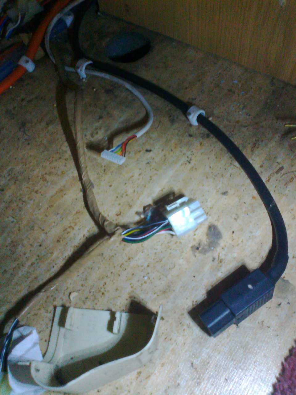

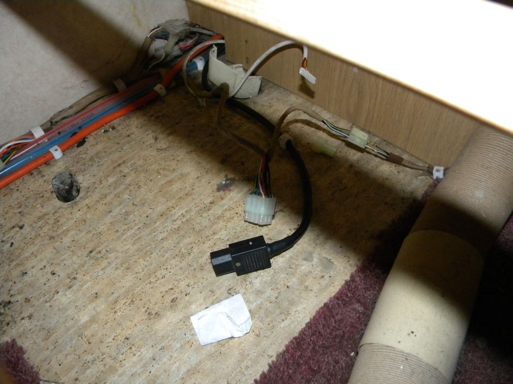

Pierwsza poważna sprawa to pod prawym pojedyńczym fotelem jest brak czegoś podejżewam że to może być przetwornica bo jak w skrzynce z bezpiecznikami załanczam na Charde to wywala prawy ostni bezpiecznik .

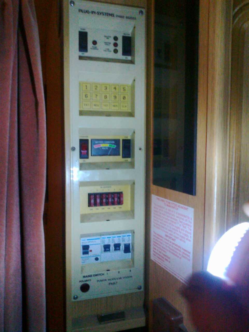

I druga sprawa to do czego w skrzynce sterującej jest to pole z cyframi jakies zabezpieczenia ?

Sądziłem że znam wszystkie angielki i mam je w najmniejszym paluszku, a tu zonk :look:
Pierwszy raz na oczy widzę taki pulpit :sciana:
Zrób ładniejsze fotki, rozpracujemy co i jak. Muszą być czytelne wszystkie opisy.

Co najgorsze to nie wiem czego brakuje pod fotelem i jak to zastąpić co by mi wszystko zastartowało

kilka dodatkowych fotek najbardziej interesuja mnie dane i ew.mozliwośći zastąpienia brakujacej czesci pod fotelem oraz do czego służy to pole z cyframi w skrzynce
co do luźnych kabelków - faktycznie może to być miejsce na prostownik ale wcale nie na pewno - czasem są montowane pod podłogą.
jeżeli chodzi Ci oświetlenie - rozumiem że masz podpięte 230V z sieci ? czy może 12 v z auta ? czy z aku? a może jednak masz gdzie indziej prostownik ?
dwa - na moje oko ta klawiaturka to albo jakiś sterownik czasowy (ale brak wyświetlacza ?) - bardziej myślę, że to prosty alarm.
