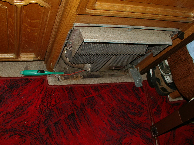

Mała poobiednia drzemka i oto efekty :ok:
Skoro nie działa iskrownik to przecież można zastąpić go zapalarką do kuchenki :-]
Po krótkiej kombinacji jak podpiąć 3 kabelki z Trumy z 2 kabelkami zapalarki wyszło :yay:
Pali do strzału i już w przyczepce jest 23 stopnie (przy nadal 11 na zewnątrz :pub: )
Teraz juz tylko zdejmowanie kolejnych warstw ubrania i zimne :mlot: od razu lepiej smakuje. :-]
I jeszcze raz dziękuje wszystkim za pomoc :pub: :pub: :pub::yay:
Gratuluję pomysłowości, ale dołożę swoje 3 grosze :bzik: . Jeśli to jest zapalarka mechaniczna. to musisz odpalać ręcznie po każdym wyłączeniu pieca jak osiągnie ustawioną temp. Są podobne, zasilane 1 baterią R6. Będziesz mieć do podłączenia o jeden kabelek więcej, ale za to full automat :slina:
wotar, Hem, że jak? Przecież zapalarka odpala świecznik podtrzymujący płomień, od niego odpalają się główne palniki, a świecznik pali się cały czas, do momentu aż nie wyłączysz całkiem pieca.
Widocznie mój jest inny chociaż dość stary. Jak się nagrzeje do ustawionej pokrętłem temperatury, to płomień gaśnie. Jak temperatura spadnie - włącza się iskrownik i zapala piec. Przynajmniej tak mi się wydaje :-]:hop1: . Ale najważniejsze - jest coraz cieplej i może nie będzie konieczności odpalania piecyka. Miłej pracy nad zimnym :-] w ciepłej :ok:
