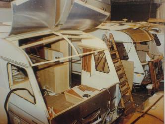

Mam chyba istotną informację dla wszystkich, którzy są użytkownikami angielskich przyczep. Podczas remontu mojej Abbey okazało się, że mam problem aby zdemontować wewnętrzne szafki i łazienkę. Spędziłem trochę czasu na telefonie z Tomi215 (dzękuję za wsparcie!) i przeczytałem dokładnie zalecenia kolegi Trafko, który również remontował Abbey'a.
Do tego przestudiowałem książkę "Caravan Manual" wydaną przez Hayness'a.
Wnioski:
1. Nie da się Abbeya wyremontować skutecznie od środka bez dewastacji przyczepy. Jest ona składana ODWROTNIE do przyczep niemieckich, w których to wszystko zabudowane jest od środka.
2. Adrię składali OD ŚrODKA, a Abbeya składali OD ZEWNĄTRZ i tak należy przeprowadzić remont. Łazienka, szafa i część szafek kuchennych stanowią konstrukcyjną część przyczepy. Niedobrze jest je rozwalić, zwłaszcza, że nie da się tego wyciąć bez zniszczenia.
3. Nie ma się co obawiać zdejmowania poszycia. Hayness opisuje to jako standardową czynnośc serwisową. Załączam fotkę.
Niestety popełniłem kilka błędów próbując rozmontować przyczepę od środka. Przyjdzie mi teraz za to zapłacić. Podziwiam wytrwałość kolegi Trafko, który dał radę przeprowadzić cały remont od środka. Ja wymiękłem, a może mam ciut inną przyczepę.
Ciągle nie jetem pewny jak postąpić dalej ale spróbuję jednak rozmontować ją od zewnątrz.
Rozważam zrobienie dokumentacji krok po kroku z mojego remontu, która pomogłaby innym w podobnym problemie.
O moich dalszych krokach w remoncie przyczepy będę informował na forum. Mam nadzieję, że już wkrótce. Na razie przygotowuję front robót do demontażu poszycia.
 Rozebrane przyczepy z nienaruszonym wnętrzem. Fotografia z książki "Caravan Manual"

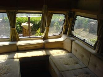

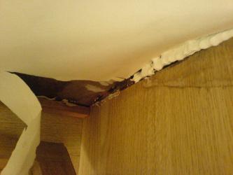

 Tak wyglądało wnętrze przed remontem.

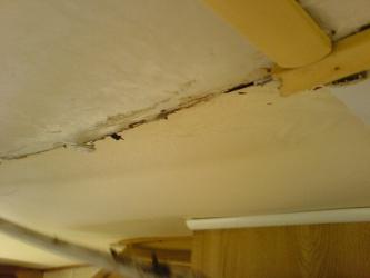

Tak wyglądał sufit po zimie, który mnie zaniepokoił...

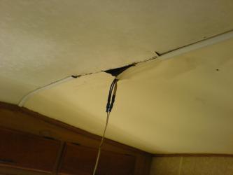

Po oderwaniu listew wyglądało to tak:
W narożnikach tak:

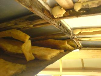

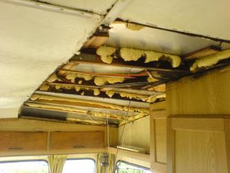

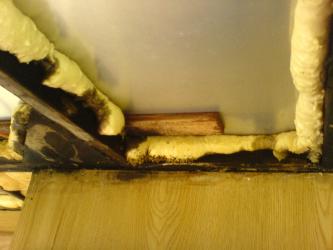

Oderwałem więc sufit (BŁĄD!!) i zobaczyłem, że poprzedni właściciel próbował już go naprawiać...
Robił to pianką poliuretanową wciskaną pod zapadnięte blachy. Pozostawił jednak przegniłe drewno.

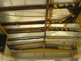

Oderwałem więc kolejne kawałki poszycia sufitu (KOLEJNY BŁĄD!!)
Tak wyglądał sufit po zdjęciu płyty pilśniowej i wełny mineralnej.
