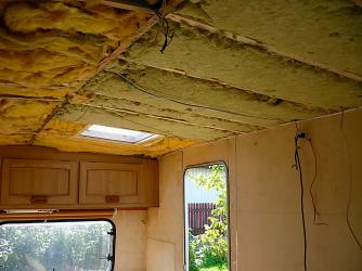

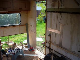

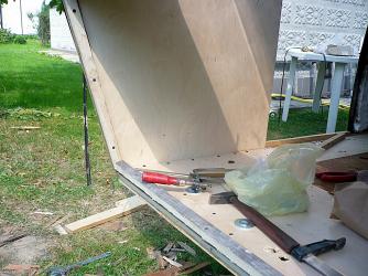

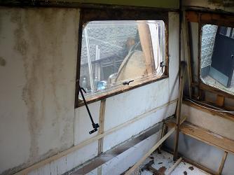

Napisano 22 maj 2009 - 23:31
Ja remontowałem swojego Abbeya 212 to starszy model.
Powiem w prost (DRUGI RAZ TEGO BYM NIE ROBIŁ)
Tylko dzięki ojcu stolarzu i mojej upartości udało się ,ale to nie jest takie proste jak wygląda.
Nawet nie próbuj ściągać zewnętrznych blach , wszystkie blachy i listwy są mocowane za pomocą zszywek (przynajmniej mój model).
Tylko od środka i pamiętaj ,że szafki są od góry listwy mocowane są wkrętami.
Aby je ściągnąć musisz przeciąć brzeszczotem śruby ,miedzy góra szafki a listwą dachową.
Na zachętę dam parę fotek z remontu , tylko się nie wystrasz.
 Początki są trudne.
Dokładnie widać zgniłe i nowe listwy.
U góry widać dziury po zszywkach.
Widać pozytywne efekty.
Niestety fabrycznego ocieplenia było za mało .
Oczywiście mały Karolek też dużo pomagał.
