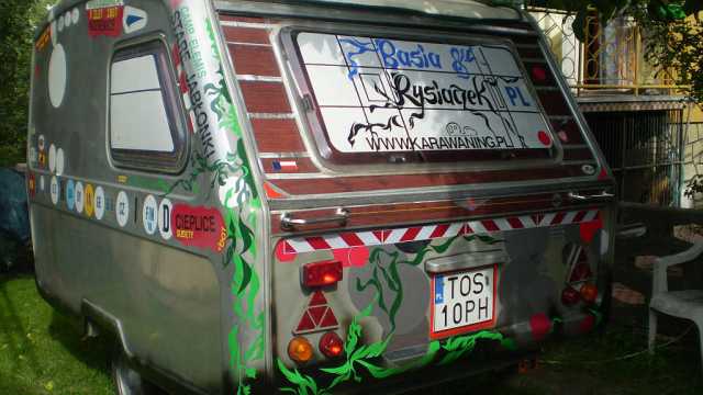

Moja Niewiadka trzyma sie tylko dzięki folii. Kupuję rózne kolory na metry . Są takie sklepy w wielu miastach ! Ja Swojej Niewiadki nigdy nie sprzedam wiec moge sobie pozwolić na fanaberie. Tobie radze zrobić zaprawki u lakiernika lub samemu i pomalowac pistoletem np. cały pas lub jakiś fikuśny wzór.
