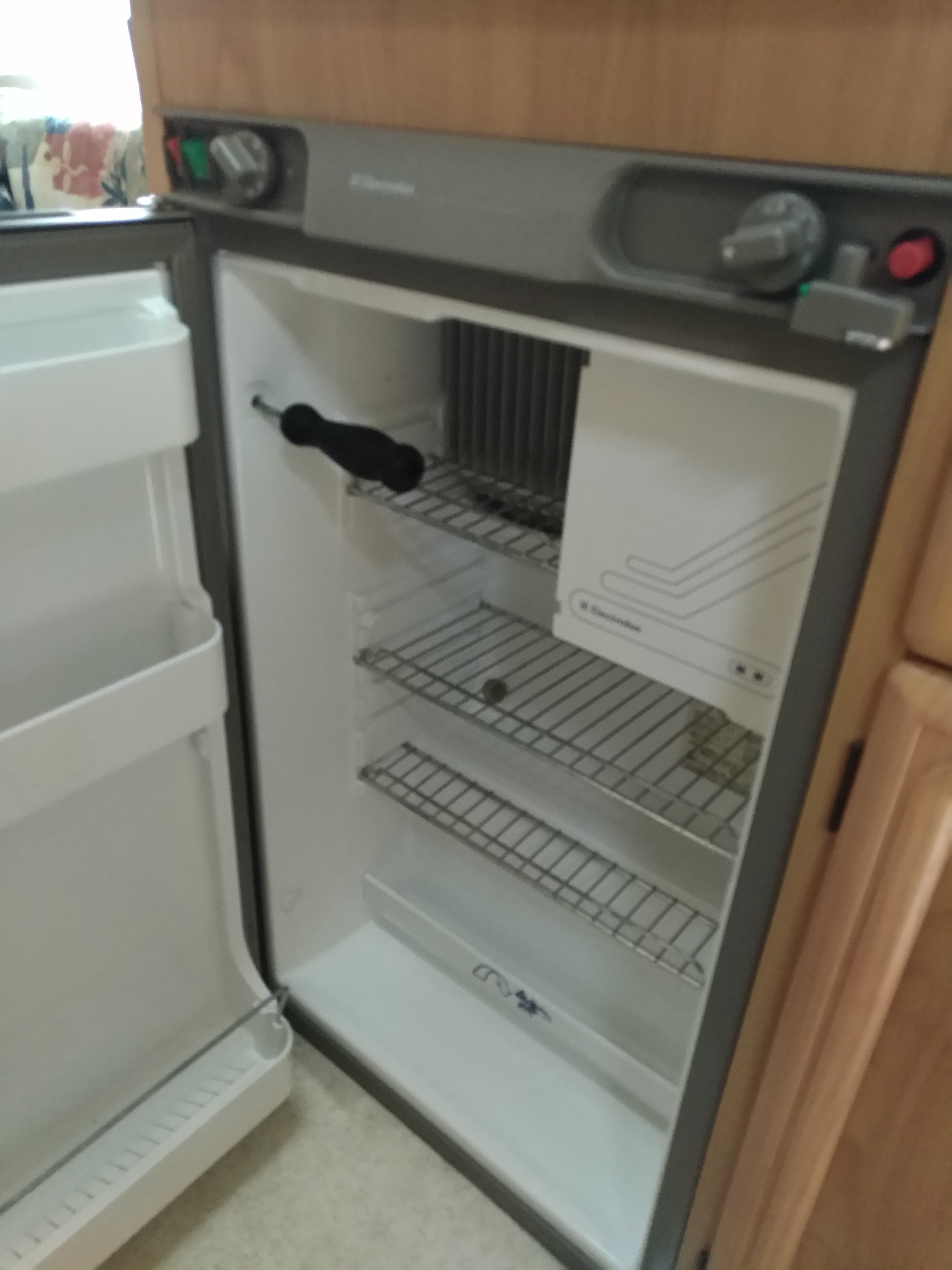

Od początku. Lodówka po włączeniu na 230V wybijała eSki w domu (tam była podpięta przyczepka). Sprawdziłem lodówkę na gazie czy działa czy chłodzi. W przypadku gdyby nie działała nie byłoby sensu kupować nowej grzałki za 300zł. Moja na szczęście chłodzi na gazie, więc kupiłem grzałkę.
Wyciągamy lodówkę. Kilka razy spotkałem się na forum ze stwierdzeniem "wykręciłem 4 śrubki a lodówka dalej się trzyma" U mnie podobnie. Patrzcie na zdjęcie, u mnie na boku około 20cm od drzwiczek była przykręcona jeszcze jedna śrubeczka.
Lodówkę położyłem na drzwiczkach, plecy do góry :-). Śrubokrętem rozbebeszyłem "puszkę", w której są grzałki. Grzałkę trzyma "rurka" w którą grzałka jest włożona.
Po wymianie grzałki wszystko składamy. Pamiętamy o odpowiednim podłączeniu i wszystko.
Całość może 30 minut (z wyciąganiem i wkładaniem lodówki).
Osłona na palnik jest. Z ciekawostek za lodówką znalazłem taką wnękę pomiędzy kratkami, od dołu jest ona otwarta od góry zamknięta. Nie wiem czy to do cyrkulacji powietrza czy bardziej podtrzymywania lodówki (sama lodówka kładzie się na "plecki", nie ustoi sama :-) ) Raczej do podtrzymywania bo jakby tak myśleli o cyrkulacji powietrza to by kratek drzwiami nie zastawiali (nowsze modele mają otwierane drzwi na lewą stronę).
To tyle. Pozdrawiam i dzięki jeszcze raz.

To jak ja mam tę lodówkę wyjąć,żeby tę grzałkę wymienić...?
Też mi padła ta na 230 V.
Te 4 ,gdzie śrubowkręt jest włożony trzeba odkręcić...,gdzie ta 5 jest?
U mnie na boku lodówki. Pierwsze zdjęcie w moim ostatnim poście. Przypatrz się widać dziurkę.
Wysłane przy użyciu Tapatalka

W dniu 21.05.2018 o 21:24, chris_66 napisał:
Można grzalke wymienić przez kratki wentylacyjne, 20 minut roboty na kempingu emoji41.png
Wysłane z Tapatalka
Witam chris_66, właśnie mam do wymiany w swojej hobby 440 grzałkę na 230 V, lodówka Electrolux RM 4270. Może dałbyś namiary na kemping, który masz zamiar odwiedzić w najbliższym czasie? Moglibyśmy wypić :piwo: schłodzone w naprawionej lodówce :). Pozdrawiam serdecznie Ciebie, oraz Wszystkich Forumowiczów z O.W. Świderek w Krzyżu Wlkp i zapraszam :hej:.

4 godziny temu, kmtaxi napisał:
Jeszcze trzeba się dostać od góry do przewodów pod włącznikiem. Przez kratkę, to trzeba mieć gumowe ramiona.
można uprościć sobie zadanie i połączyć nowe przewody z tyłu lodówki , nie trzeba wtedy ryć przy przełącznikach
znaczy udało się :ok: , w sumie co miało się nie udać , największe wyzwanie to rozebranie puszki a w zasadzie jej złożenie po zabawie
Oj, chris_66 pewnie nie zrozumiałeś mojego wpisu, albo świadomie udajesz, że nie zrozumiałeś (myślałem, że wiesz jak to zrobić przez kratki, a Ty proponujesz mi jakąś PAJĘCZYNĘ ) ja myślałem o spotkaniu na kempingu gdzie będziesz Ty i pokażesz jak nieszczęsną grzałkę wymienić. Mimo wszystko mam nadzieję, że gdzieś się spotkamy i jednak wypijemy :piwo: schłodzone moją lodówką (naprawioną):oslabiony:. Pozdrawiam.
emoji56.png celowo nie rozumiem, pajączka sam robiłem bo nie chciało mi się dłubać przy blacie. Po sezonie zrobiłem jak z fabryki.
Wysłane z Tapatalk
:o aleś Ty światowy GOŚĆ. Przepraszam :narcyz:
