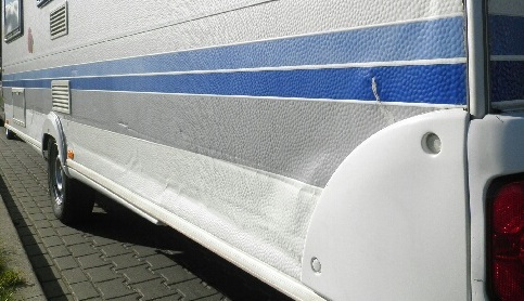

cześć, potrzebuje pomocy w ocenie uszkodzenia (z zewnątrz) przyczepy przed zakupem. Sprzedawca twierdzi, że uszkodzenie jest od wielu lat i nie wymaga naprawy - bo nie ma nieszczelności, a jedynie kwestia estetyczna. Nie potrafię tego ocenić, a to mój pierwszy zakup przyczepy. Jeśli ktoś byłby chętny pomóc/podpowiedzieć, czy nie będzie z tego zgniłeś ściany i potem drogiej naprawy, to bardzo proszę o opinię/radę. Mogę podesłać zdjęcia na adres mail.

załączam zdjęcia - uszkodzenie jest na lewym boku przyczepy - przed kołem i potem wgniecenie wzdłuż przyczepy. Martwi mnie to pomarszczone poszycie i klejenie. Nie mam problemu z tym, że to nieładnie wygląda, ale obawiam się nieszczelności i wilgoci z tym związanej. Mam córkę astmatyczkę - gdyby okazało się, że będzie wilgoć, grzyb i te sprawy - to generalnie nici z rodzinnych kampingów. Będę bardzo wdzięczny za opinie i porady.
Moim zdaniem nie wygląda to jakoś specjalnie groźnie. Pytanie zasadnicze jaki był stan pierwotny i jak przeprowadzono naprawę. Jak dla mnie estetyka to drugorzędna rzecz w tym przypadku a najważniejsze jest właśnie klejenie o którym wspominasz. To przednie uszkodzenie wychodzi że jest w rejonie bakisty bocznej, trzeba tam wsadzić głowę i zobaczyć co się działo i dzieje. Dokładnie też trzeba obejrzeć od środka a szczególnie poniżej i za uszkodzeniami styk ścian z podłogą. No i podłoga od spodu w tych rejonach.

Po uszkodzeniu wymienione zostały plastikowa osłona błotnika i narożnika tylnego. Błotnik to mniejszy problem, zaś pęknięta blacha z tyłu...? Mimo widocznego uszczelnienia może pojawić się przeciek. To tzw. tymczasówka. Pod osłonkami i zderzakiem też nie wiadomo co jest faktycznie? Pęknięcie blachy biegnie pod osłonę. Listwa narożnika też czymś wysmarowana? Zderzak musiał być zmasakrowany bo widać trudności w jego odrestaurowaniu.
Jak mówią "wcześniej czy później coś wyjdzie" , więc jeśli do teraz nic nie wyszło , to wyjdzie później. (Tylko dlaczego Tobie?)
zastanawiam się, czy jeśli by się potwierdziło, że na dziś jest szczelna i mimo wszystko bym zdecydował się na jej zakup, to co powinienem zrobić z tym tymczasowym uszczelnieniem i generalnie z tym uszkodzeniem, żeby zmniejszyć zagrożenie, że zaraz zacznie przeciekać ?
Do wymiany cały dolny płat blachy na całej długości przyczepy oraz automatycznie odkręcenie listew poziomych i pionowych (za szczególną uwagą dla  narożnika tylnego)
Wariant 2 Odszukać listwę pionową najbliższą narożnika tylnego, wyciąć tylną (pękniętą) część blachy, wkleić cały nowy kawałek, połączenie blach zamaskować i uszczelnić listwą aluminiową przykręconą do omawianego wzmocnienia. Wszystkie listwy okalające JW.
