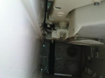

Napisano 27 wrzesień 2008 - 10:30
Powodem niesprawności spłuczki faktycznie u mnie po sprawdzeniu jest mikrostyk znajdujący się pod pokrętłem w mechaniźmie otwierania kasety.
U mnie też i powiedzcie dlaczego producent nie umieścił go z drugiej strony ? Dzisiaj będę próbował odkręcić go od dołu poprzez komorę kasety za pomocą lusterka i jakiegoś przedłużenia własnej ręki
Jeśli operacja się nie powiedzie to zostaje demontaż całego C2 i chyba wtedy się :ok: :piwko: :piwko:

Napisano 27 wrzesień 2008 - 17:25
:ok: :piwko: :piwko: udało się spłuczka działa :piwko: :piwko: :piwko:

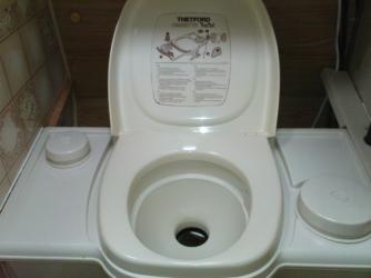

mój problem jest podobny ale jak wciskam przycisk spłukiwania to przygasają światełka stąd mniemam że styki są OK, a i owszem miałem przepalony bezpiecznik (2,5A). Jak kupowałem przyczłapkę to spłuczka działała potem były mrozy (woda niby spuszczona) i działać przestało.
Moje pytanie jest takie: Jak dostać się do silniczka pompki i czy ewentualnie można taki dostać.

Napisano 17 kwiecień 2009 - 15:21
Witam.
1.Wyjąć pokrywę i uchwyt na papier toaletowy.
2.Podnieść do góry POJEMNIK NA PAPIER TOALETOWY ( jest uszczelniony uszczelką więc może być ciężko ).
3. Po tych czynnościach będzie widać z góry pompę wodną umocowaną jednym wkrętem - odkręcić go i wyjąć ale wcześniej rozłączyć przewód elektryczny ( 12V - będzie widać w którym miejscu bo łączenie przewodu jest dobrze uszczelnione gumą ). Być może pompa jest OK a usterka jest na w/w łączeniu przewodów.
Pozdrawiam.

Pojemnik na papier się wyjmuje, pod nim masz pompkę. Wykręcasz 1 wkręt i ją wyjmujesz. Popsikaj WD-40 lub podobnym, za pomocą wkrętaka pokręć wiatraczkiem i zostaw do jutra. Jak nie ruszy pompka do wymiany :hop1:
Porada kup najtańszą pompkę do wody za 40zł. Oryginalna kosztuje 4 X tyle...
