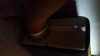

Witam po długiej ciszy.
Zakupiłem "nowa " budkę i powstało nowe pytanie.

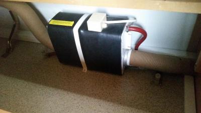

W schowku mam takie coś
post-16178-0-10363400-1503643110_thumb.jpgpost-16178-0-36871700-1503642871_thumb.jpgpost-16178-0-04287600-1503642694_thumb.jpg
Brak wlewki technicznej co to za model

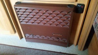

Piecyk taki

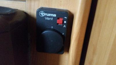

Regulator taki
I teraz jak zacząć używać podgrzewacz by go nie spalić- w instrukcji jest tylko info by bez wody nie używać i na zimę wody się pozbyć oraz inne duperele ale na temat startu cisza.
Jak przyczepę kupowałem woda w łazience i kuchni leciała zimna.
Wiem ze na ścianie jest wlacznik jego 230V- był wyłączony,
odkrecilem dwa korku na spuszczanie ale woda nie leciala- susza w środku.
Jak go zalać jak wystartować i jak użytkować?

Wygląda to na przepływowy podgrzewacz wody, która jest podgrzewana przepływającym ciepłym powietrzem dostarczanym z nadmuchu pieca do ogrzewania pomieszczenia. Bez wody nie powinno się włączać nadmuchu, ale można włączać piec do ogrzewania pomieszczenia. Jeżeli do tej puszki dochodzą kable, to przypuszczalnie jest tam dodatkowa grzałka na 230V, ale musi być też taki włącznik.

Ale jak piecyk dziala to normalne że wnetrze bedzie ogrzewać wiec taka opcja odpada.
Będę w CRO 40C na zewnątrz a ja dodatkowo pięć odpalam by ciepła wodę mieć :-(

Bylem w przyczepie i oglądałem jeszcze ten podgrzewacz.
Wiec tak patrząc na niego z tej perspektywy

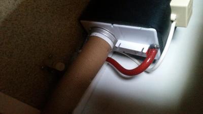

Z lewej strony rurka wychodzi z niego i przez zawór spustowy idzie poza przyczepę
Z prawej strony rurka nim dojdzie do podgrzewacza przechodzi przez trójnik- wejście wody, wyjście wody i do zaworu spustowego
I oczywiście kremowa/biała obudowa na górze 220V 200W z białym kablem zasilający.
Nic więcej do niego nie wchodzi i nie wychodzi- przynajmniej z tych stron.
Po obudowie, srubach nie widać prac osób trzecich.

Gregorio
Ten podgrzewacz to Truma Therme Series 1 czyli w skrócie TT1
Użytkowanie:
Zakręć zawór spustu wody przy podłodze (czerwony wężyk)
Napełnij zbiornik wody z pompką ( w łazience?)
Odkręć krany aby wypełnić instalację. Bojler napełni się po odkręceniu kranu z ciepłą wodą.
Na puszce do której wchodzi kabel jest włącznik bojlera.
Oczywista oczywistość, że przyczepę trzeba podłączyć do 230v i kabel bojlera do gniazdka :)
Co do podłączenia przewodów do bojlera.
Lewa strona
Czerwony z zaworem w podłodze - spust wody
Górny króciec jest fabrycznie zaślepiony a dokładniej nieprzewiercony
Prawa strona
Góra czerwony wężyk wyjście do kranów
Dół niebieski/bezbarwny dolot ze zbiornika do bojlera.
Jakby co to mam gdzieś grzałkę do niego.

Wiec panowie operacja zakończona pomyślnie.
Do zbiornika wlalem ok 18L , kurki zakręcone otwieram krany woda się leje.
Woda z kranów pluje bo zapowietrzony układ jak się uspokoiło kurki w podlodze dokrecilem słychać sssy- powietrze ucieka, zakręcą m po chwili odkręcić znów sssy.
Wlazlo wsumie u mnie ok 23L do całego układu wodnego w eribie nova 540.
Jak układ "pelny" wciskamy klawisz od wł podgrzewacza i ok 10min i juz ciepła woda leci.
W kuchni mam regulacje temperatury na "mieszaczu", w łazience poprzez jedna wajhe.
Wiec wszystko hula jak ta lala.
