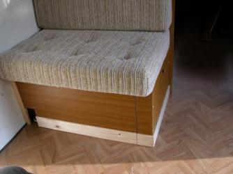

Łóżko, w którym został umieszczony agregat chłodzący wymagało podwyższenia o ok. 3 cm.Dołożyłem listwy sosnowe, wymagają jeszcze pomalowania.

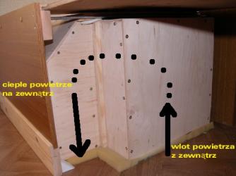

Łóżko otwarte. Widać agregat. Zrobiłem mu obudowę ze sklejki wodoodpornej 4mm. Starą, blaszaną, wyrzuciłem. Agregat jest dostawiony, ale nie przykręcony, do przyczołka, w którym wycięty został otwór pozwalający na przepływ powietrza dalej, do rozdzielacza
Widok obudowy agregatu z poziomu podłogi. Nad nim, trochę słabo widoczny, pret stężający. Jego obecność zapewnia, że deska łóżka nie "odjedzie" od przyczołka.

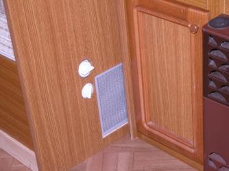

Pokrętła regulacyjne przechodzą przez przyczołek. Obok nich kratka (od wyciągów kuchennych), przez którą zasysane jest powietrze do zchłodzenia z wnętrza przyczepy.

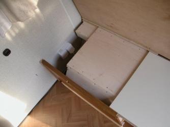

Do skrzyneczki ze sklejki (rozdzielacza) trafia ochłodzone powietrze z agregatu. Planowałem umieszczenie w niej regulatora przepływu pomiędzy kanałami, ale okazał się niepotrzebny.
Tak to wygląda po wyjęciu półeczki. Z rozdzielacza wychodzą dwa kanały wentylacyjne zrobione już z typowych profili.

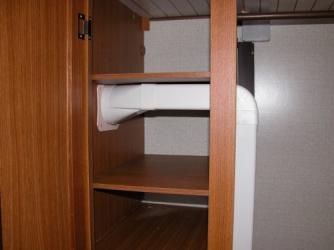

Dalej kanały wentylacyjne przebiegają przez szafę.

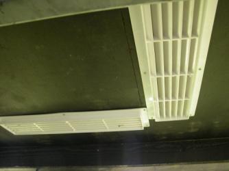

Wlot i wylot powietrza chłodzącego agregat umieszczone w podłodze przyczepy. Kratki wentylacyjne, takie jak przy drzwiach łazienkowych. Brzegi otworów w podłodze wczesniej zabezpieczyłem blachą.

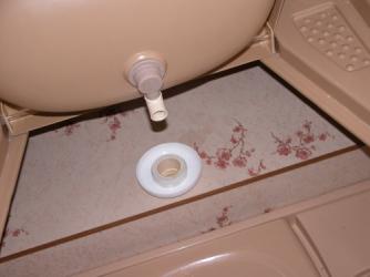

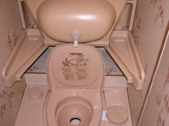

Przy okazji: przerobiłem odprowadzenie wody z umywalki. Karbowana, gumowa rura była irytująca w trakcie podnoszenia. Teraz jest pod półką, dołączona do lejka.
Wylewka z umywalki pełni jednocześnie rolę blokady klapy od kibelka i utrzymuje umywalkę w pozycji pionowej.
