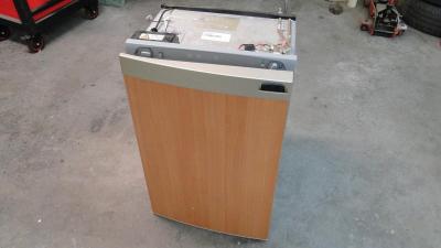

Witam serdecznie kupiłem okazjonalne lodówkę
thetford n90 jako nie sprawdzoną. Po podpięciu grzałki rurki się nagrzewaja ale w środku temperatura nie spada. Płyn jest przelewa się przewracalem jak kilka razy nic to nie dało. Czy jest możliwe że jak gdzieś czytałem amoniak uciekł i została sama woda. Dziękuję za wszelkie informacje c96e8ed24585a8332e9339eb3da2.jpeg

Tak. Ja tak miałem. Woda się przelewala a lodówka nie chodziła. Wysłane z mojego SM-G531F przy użyciu Tapatalka

Tylko jak mogło dojść do wycieku lodówka prawie nowa nie pordzewiała nigdzie nie widać śladów wycieku amoniaku woda też powinna chyba wyciekać?

Rozwarstwił się. Spróbuj poprzewracać. Ale jak długo tak leżała to mieniem czy ruszy.

Ile czasu była włączona? Może zbyt krótko?

Lodówka była po awarii przegrały się kable grzałek, więc raczej długo nie stała. Włączona była kilka razy z godzinkę na jeden a potem dodałem drugą grzalkę aby dogrzać lepiej. Cały radiator gorący na wyjściu z radiatora temp pod 90 stopni. Na złom zawsze można oddać (kasy za coś niedziałającego nikt nie odda) satysfakcja z uruchomienia bezcenna :)
