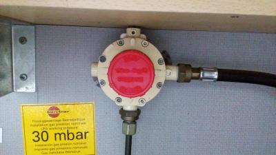

Witajcie, mam oto taki problem, po podlaczeniu butli i puszczenia gazu spod tej czerwonej jakby nakretki ulatnia sie gaz przy czym wszystki zawory w przyczepie sa zamkniete... czy jest mozliwosc wymiany na inny reduktor? Na tym czerwonym jest 1,5bar-6kg/h ale szukajac nie znalazlem podobnych parametrow..
Dodam jeszcze ze uzywam tylko i wylacznie kuchenki 2 palnikowej, lodowka smiga na prad a ogrzewania gazowego nie mam...
Chyba jest potrzeba porządnego przejrzenia instalacji, i radziłbym nie korzystać z żadnych urządzeń gazowych podłączonych do tej instalacji, dopóki paru kwestii się nie wyjaśni.
Jak rozumiem, do węża elastycznego podłączone są butle, wąż do tego regulatora (reduktora), i metalowym przewodem dalej, an przyczpę?
To, co jest na zdjęciu, to reduktor stosowany na zewnętrznych butlach/zbiornikach, poza budynkiem, obniżający ciśnienie propanu z ciśnienia w butli do 1,5 bara. Robi się tak, aby gaz z zewnętrznego zbiornika płynął do domu pod z góry wiadomym ciśnieniem, niższym niż w butli, ale też m.in. po to, aby uniknąć zamarzania reduktora w zimnej porze roku. Dopiero za zaworem głównym, wewnątrz budynku, zakłada się kolejny reduktor, obniżający ciśnienie do ciśnienia roboczego dla urządzeń. Takie reduktory jak ten na zdjęciu, są przeznaczone do montażu w instalacjach zewnętrznych, domowych, a nie w przyczepach, do czego się zasadniczo nie nadają.
Czyli jest to tylko reduktor wstępny, nie wiem, jak i po jakie licho ktoś to założył w cepie, skoro daje na wyjściu 1.5 bara (czyli 1500 mbar - 50x wyższe niż powinno być). Cepa powinna pracować na 30mbar i wszystkie urządzenia powinny być do tych 30mbar przystosowane. Ciśnienie z tego reduktora jest ZA WYSOKIE.
Należałoby przejrzeć instalkę gazową dalej, dosłownie metr po metrze, czy nie było jakichś kombinacji, i ktoś nie założył sobie reduktora wstępnego przy butlach w bakiście (tj. tego co jest), a dopiero dalej, w środku, reduktor wtórny, dający te 30mbar (przed pierwszym urządzeniem - kuchenką itp., w jakimś cepłym miejscu w cepie) To możliwe, jeśli cepa była zasilana ze zbiornika zewnętrznego, zwł. w warunkach zimowych, zamiast podgrzewanego reduktora. Albo ktoś założył reduktor na zasadzie "na sztukę", jaki miał pod ręką.
Jeżeli nie ma tego drugiego reduktora, to na 90% to ciśnienie jest za wysokie, i nie próbuj nawet odpalać urządzeń, nawet kuchenki. Instalaka w cepie nie jest przystosowana do takiego ciśnienia, takie ciśnienie rozwali i piec trumy, i lodówkę, a przede wszystkim oznacza ryzyko wycieku gazu (również na połączeniach i zaworach), pożaru lub wybuchu. Jeśli kuchenka jakimś cudem działała, to albo masz fart, albo np. była podłączona wężem z dyszą redukcyjną.
Zasadniczo, jeżeli zielona metalowa rurka idąca w dół, jest rurką zasilającą urządzenia w cepie, to nie ma do niej prawa trafić gaz pod ciśnieniem większym niż 30 milibar, i tylko taki reduktor powinno się założyć w miejsce tego co jest (jeżeli we wnętrzu cepy są następne - trzeba je wymontować a przewody połączyć złączkami.
A jeśli przeraża cię perspektywa przeróbek, to na osłodę sprawdź ceny "DDHP Détendeur fixe haute pression avec limiteur incorporé" firmy Gurtner (to, co masz) - około 100-110 euro :)
Witam!
Warto wziąć pod uwagę słowa mojego przedmówcy, :ok: zwłaszcza:
"Chyba jest potrzeba porządnego przejrzenia instalacji, i radziłbym nie korzystać z żadnych urządzeń gazowych podłączonych do tej instalacji, dopóki paru kwestii się nie wyjaśni".
Pokazane na fotce urządzenie, to jak najbardziej rozwiązanie karawaningowe (w tym przypadku wygląda na oryginalne rozwiązanie producenta przyczepy). To tzw. pierwotny regulator ciśnienia.
W przyczepie powinny być zamontowane już reduktory ograniczające ciśnienie do 30 mbar, osobne dla poszczególnych odbiorników lub jeden "potrójny" (z trzema wyjściami: kuchenka, lodówka i piec), chyba, że odbiorników gazowych było mniej. Rozwiązania bywały różne. Na podstawie zamieszczonego zdjęcia można przypuszczać, że regulator i reduktory są już dawno po terminie przydatności i powinny być wymienione na nowe. Przy tej okazji, powinien być zrobiony szczegółowy przegląd instalacji gazowej, połączony z bezwzględną wymianą wszelkich węży gumowych i takich też uszczelnień (jeśli są), a na zakończenie, powinien być przeprowadzony ciśnieniowy test szczelności.
Generalnie w/w elementy trzeba wymienić na nowe, jednak koszt będzie wysoki, ponieważ obecnie są rzadko stosowane/spotykane. Tylko sam regulator, to koszt min. 60 €.
Skoro po tylu latach trzeba przeprowadzić mały remont instalacji gazowej, to moim zdaniem, bardziej sensowna byłaby przeróbka całej instalacji na standardowo teraz stosowane rozwiązanie, czyli z jednym reduktorem dla wszystkich sprzętów przyczepy (o odpowiedniej wydajności). Wcześniej trzeba sprawdzić na tabliczkach urządzeń (piec, lodówka, kuchenka itd.), czy wszystkie wymagają identycznego ciśnienia gazu - bywały rozwiązania, w których np. ogrzewanie (Alde, Primus) pracowało na znacznie wyższym ciśnieniu gazu, niż kuchenka, czy lodówka.
Gdyby były zamieszczone zdjęcia całej instalacji i kluczowych jej punktów, to nie musielibyśmy snuć domysłów ...

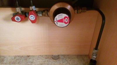

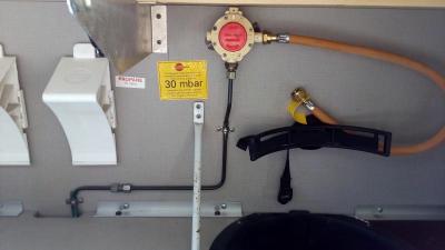

Witajcie ponownie, wielkie dzieki za zainteresownie tematem a natomiast cala instalacja gazowa wyglada na oryginal nie na jakas samorobke.. dolaczam fotki calej instalkiP_20170808_164828.jpg P_20170808_165019.jpg P_20170808_165030.jpg
Aha i jeszcze jedno, doradzcie jak zrobic aby bylo dobrze... myslalem zamiast tego jakby reduktora zamontowac przewod gazowy i reduktor z podlaczeniem do butli. Butle mam 5kg bo wieksza mi nie potrzebna...
Właśnie o takiej zmianie pisaliśmy.
Instalacja w Twojej przyczepie jest oryginalna (były już przykłady takiej na forum), ale z racji wcześniejszych uwag, sensowna byłaby jej zmiana, która w Twoim przypadku będzie bardzo prosta i niedroga.
Wszystkie potrzebne elementy dostaniesz np. na popularnych portalach, przykład ofert:
https://allegro.pl/k...st-aut-1-3-0803
Taki reduktor powinieneś kupić:
http://allegro.pl/re...6920494093.html
Być może mógłby być też reduktor, o połowę mniejszym przepływie, np.:
http://allegro.pl/re...6845963251.html
jednak sugeruję się przepływem, który posiada reduktor obecnie w Twojej przyczepie zamontowany.
Ponieważ nie znam zużycia gazu przez zamontowane sprzęty, stąd taka właśnie propozycja.
Zresztą, reduktor o przepływie 1,5 kg/h jest najbardziej uniwersalny i sprawdzi się w każdej sytuacji.
Pozostałe kwestie wyjaśniają rysunki:

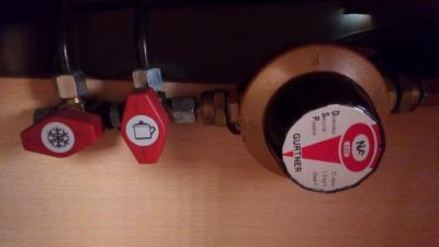

Aaaa jeszcze jedno czy jest mozliwosc pozostawienia tego ustrojstwa? Jeśli nie to czy zamiast tej metalowej rurki można zamontować gumowy wąż oczywiscie  dedykowany do tego celu?

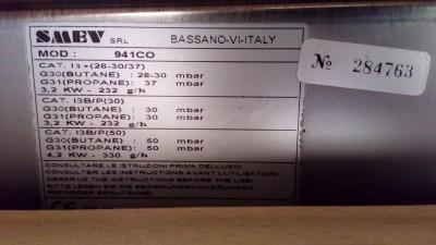

Kurcze chcialem dodac jakies info dotyczace urzadzen gazowych ale tylko znalazlem info na temat kuchenkiP_20170809_173728.jpg
Info z lodowki nie udalo mi sie odczytac ale znalazlem instrukcje obslugi i prawdopodobnie jest to electrolux rm 4230/31 dalej wyczytalem iz minimum 28mbar dla butanu i 37 mbar dla propanu czyli reduktor 30mbar bedzie pasowal idealnie tylko z przeplywem 1,5kg/h czy tez np 1,2kg/h moze byc?

Z teraz zamieszczonych informacji wynika, że spokojnie wystarczy reduktor o przepływie 0,8 kg/h.
Oczywiście może być też z większym. Nie wiem, dlaczego pytasz o "1,2" :hmm:
Podałem Ci linki do prawidłowych reduktorów karawaningowych - nie szukaj innych zamienników dla zaoszczędzenia kilku złotych, bo nie warto, a dlaczego, to jest wszystko opisane w forumowych tematach.
To "ustrojstwo", o które pytałeś, musisz wymontować i w jego miejsce zamontować sztywny, metalowy przewód gazowy (taki, jak w pozostałych miejscach instalacji) - giętki, gumowy być nie może!!!
Nie czujesz się na siłach, to podjedź gdzieś, gdzie zakładają instalacje gazowe samochodowe i powinni Ci to zrobić.
Wcześniej kup potrzebne elementy.
